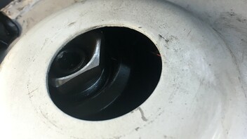

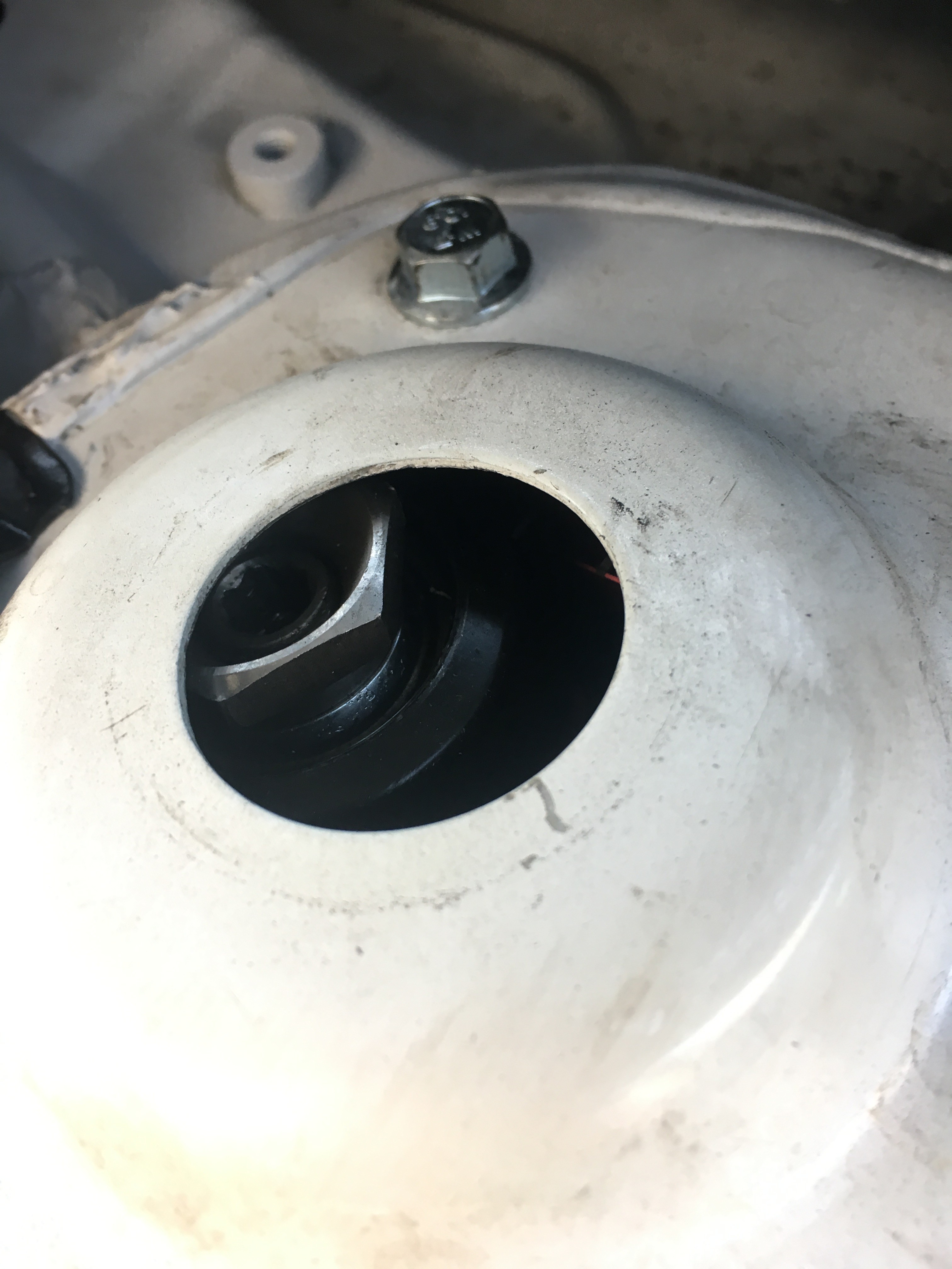

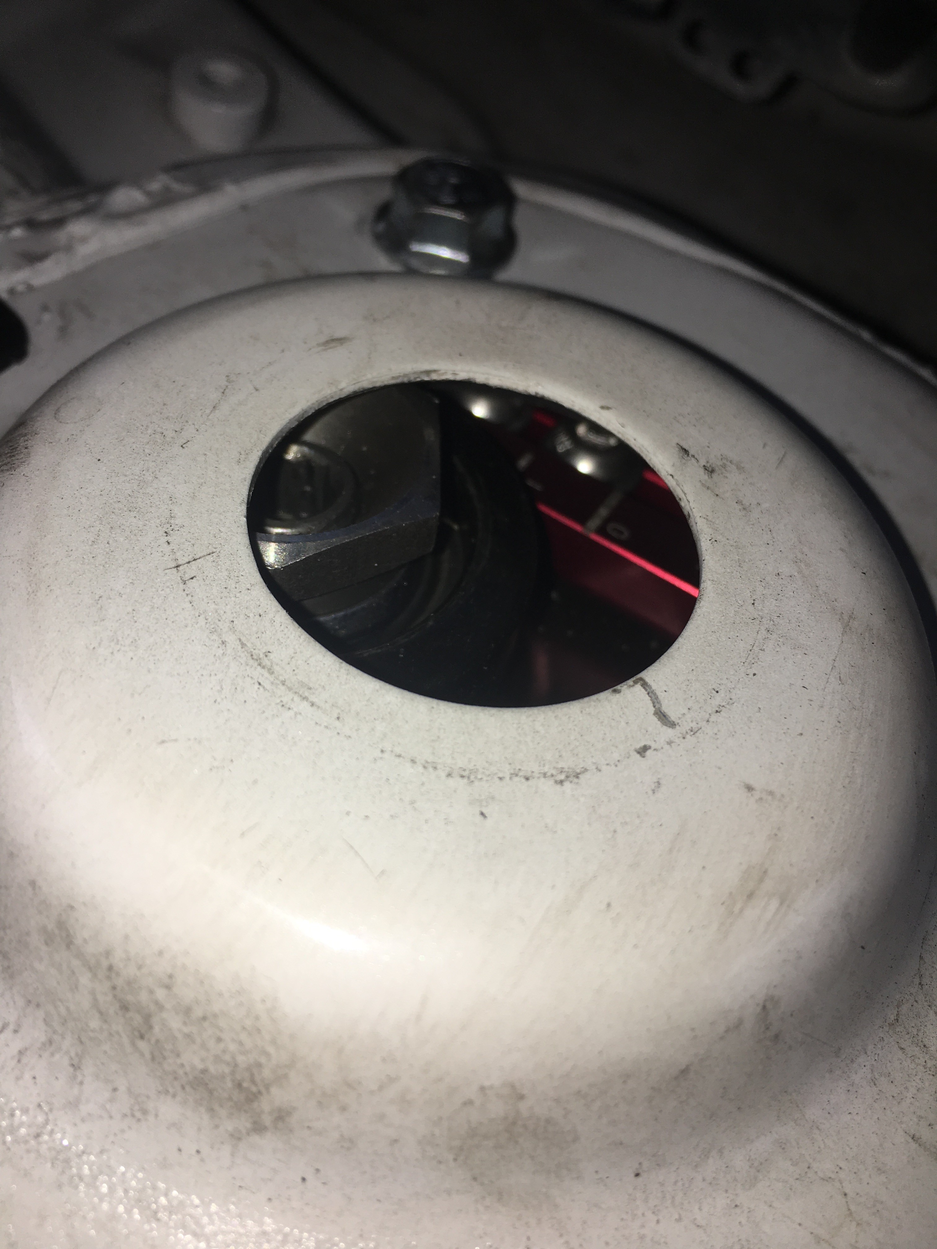

welches Fahrwerk hast du verbaut und kommst du von oben zum sturz verstellen dran ?
Ich hab das Bilstein B16. Nur sehr schwer kommt man da ran, aber es geht. Spaß macht es nicht. Man kann einen Innensechskant biegen und kürzen, dann gehts. also zum einstellen beim vermessen. So hat es mein Mechaniker gemacht. Hatte keine Zeit zum selber verbauen leider.
ok musste bei dir oben am Dom was bearbeitet werden ? Bei mir steht die Kolbenstange vom Dämpfer recht weit hoch... Könntest du evtl mal ein Foto davon machen ?
Eben erst gesehen... Ja kann ich machen.
edit: hier die bilder. Bearbeitet haben wir nichts. Das hat direkt gepasst.
