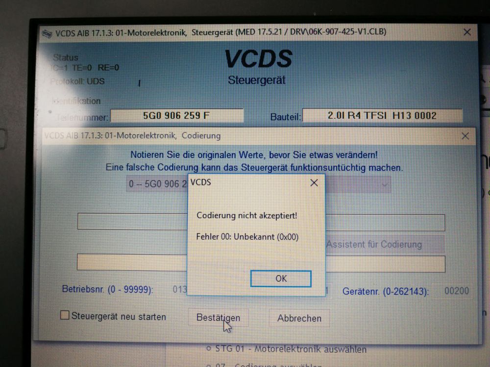

  • Hallo,
    ich habe gestern viel versucht, bin jedoch leider gescheitert und somit entstanden mir ein paar Fragen zur Anleitung:
    Motor warm fahren - Is klar.
    -(Start/Stop deaktivieren) - während des Fahrens oder Race Modus aktivieren (damit der Motor Bein Stehenbleiben nicht aus geht), stehen bleiben und dann Start/Stop deaktivieren?
    - DSG auf S stellen ( sicher gehen, dass die Klappen auf sind!!!) - im Stand oder während dem Fahren?
    - Motor aus = Zündung aus und Schüssel abziehen?
    - DSG auf P stellen - Is klar.
    - Tür kurz öffnen damit die Zündung komplett unterbricht - 30 Sekunden warten - auch klar.- Zündung wieder einschalten - erscheint eine Anzeige erfolgreich kodiert oder so?
    Ich werde es morgen mal versuchen in S zu bleiben.
    Sorry für meine Unkenntnis ?(
    Beste Grüße,
    René
  • Leider nein. Laut Ross sollte es funktionieren, doch das SG nimmt die Programmierung mit keiner der probierten VCDS Versionen an.
    Dabei ist es egal, ob der Motor läuft oder nicht und ob die Stecker der Stellmotoren dran sind oder nicht.
    Meiner vFL Mod 16 mit DSG
    10-04 G7R vFL mit MTM
  • :thumbup: Über die Stellung "P" hat es funktioniert. Danke!
