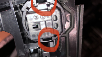

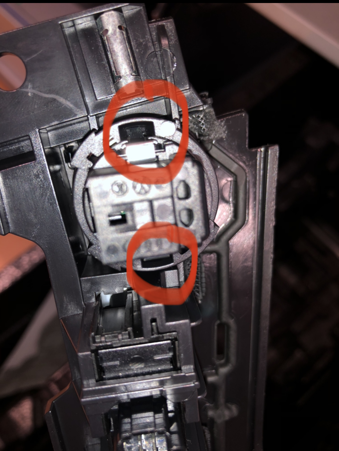

Kann man den Knopf nicht einfach abziehen? Mit einem Saugknopf oder so?
Nein, der ist mit 2 Spangen gesichert.
