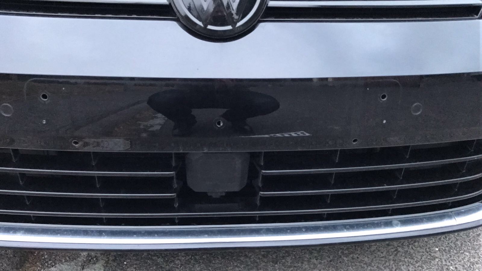

Hat wer von euch Zufällig ein Bild wo, und wie groß die Löcher in der Stoßstange sind, wenn ich das Kuchenblech vorne wegmache?
Golf 7 R Kuchenblech - Kennzeichenhalter

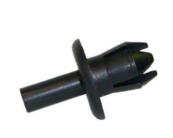

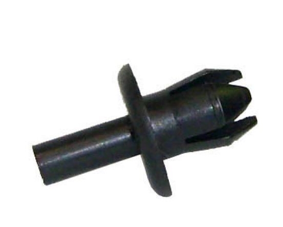

Das Kuchenblech ist mit 4 Spreitznieten N 0385494 in Löchern mit Durchmesser 8mm befestigt.
Zum entfernen musst du den Stift durchdrücken. -

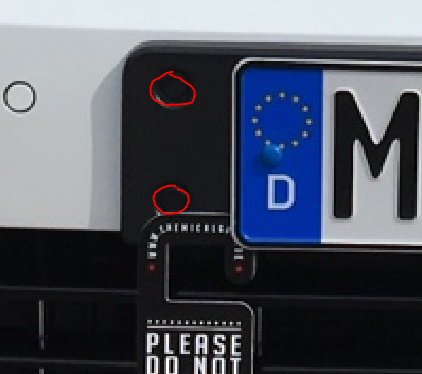

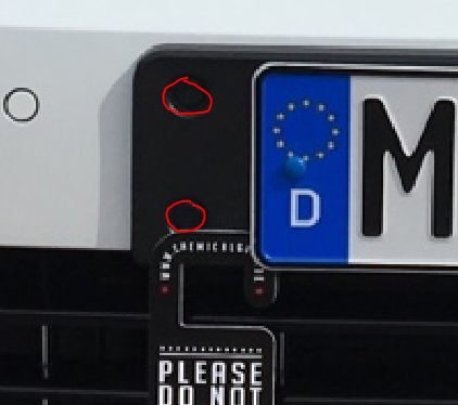

hab ich dann 4 löcher, wie auf meinem Bild hier markiert? -
Damit kann ich dienen.
bei dir seh ich aber nur ein Loch Links?
Die unteren Löcher sitzen enger zusammen wie die oberen. Daher werden die unteren ganz knapp vom Kennzeichen überdeckt.

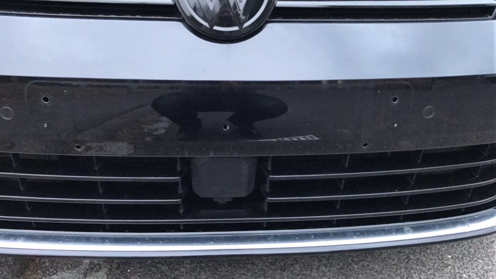

du hast 5 Löcher.
In der Mitte ist auch noch eines, das wird aber vom Schild verdeckt
sieht dann so aus, plus angebohrte Löcher durch zu lange Schrauben, wenn VW einen richtig guten Tag hatte
