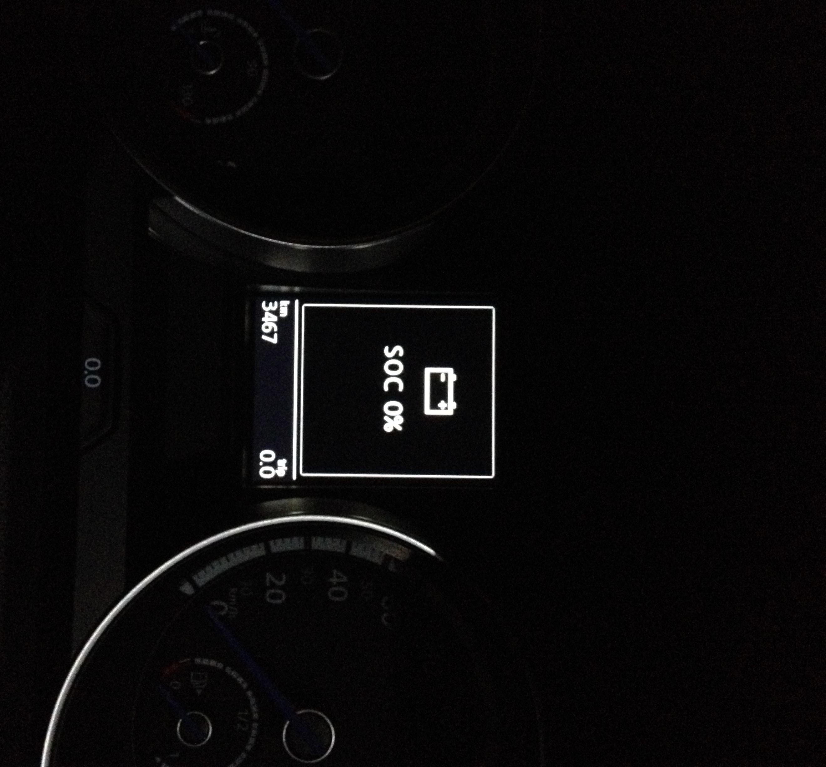

hallo
seid er neu ist zeigt er mir nichts an?
SOC...%???
und nach 2 jahre ist die batterie sehr schlecht,gibt eine neue auf garantie!

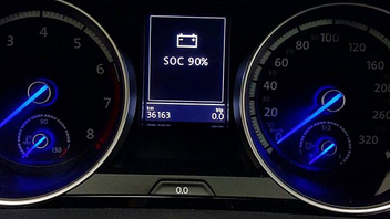

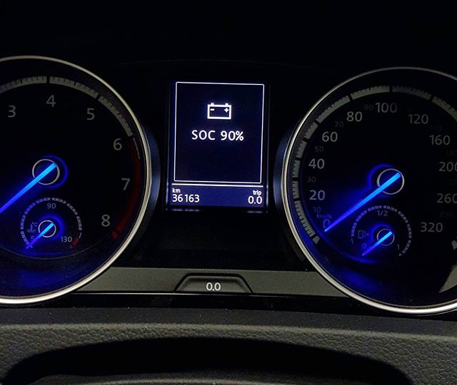

es sollte so sein
es sollte so sein
Also das Bild kenne ich noch nicht. Wie soll man da hinkommen?
Mit der km-Nullen-Taste kann man den Batteriestatus anzeigen lassen. Wenn kein Wert da steht ist wohl ein Softwareproblem, passiert ab und zu. Warst du vielleicht zuletzt mal bei VW zur Inspektion?

Achso du dir Sorgen machst, dass sie nicht 100% anzeigt, ich glaube keine Batterie ist immer "ganz voll". -

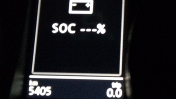

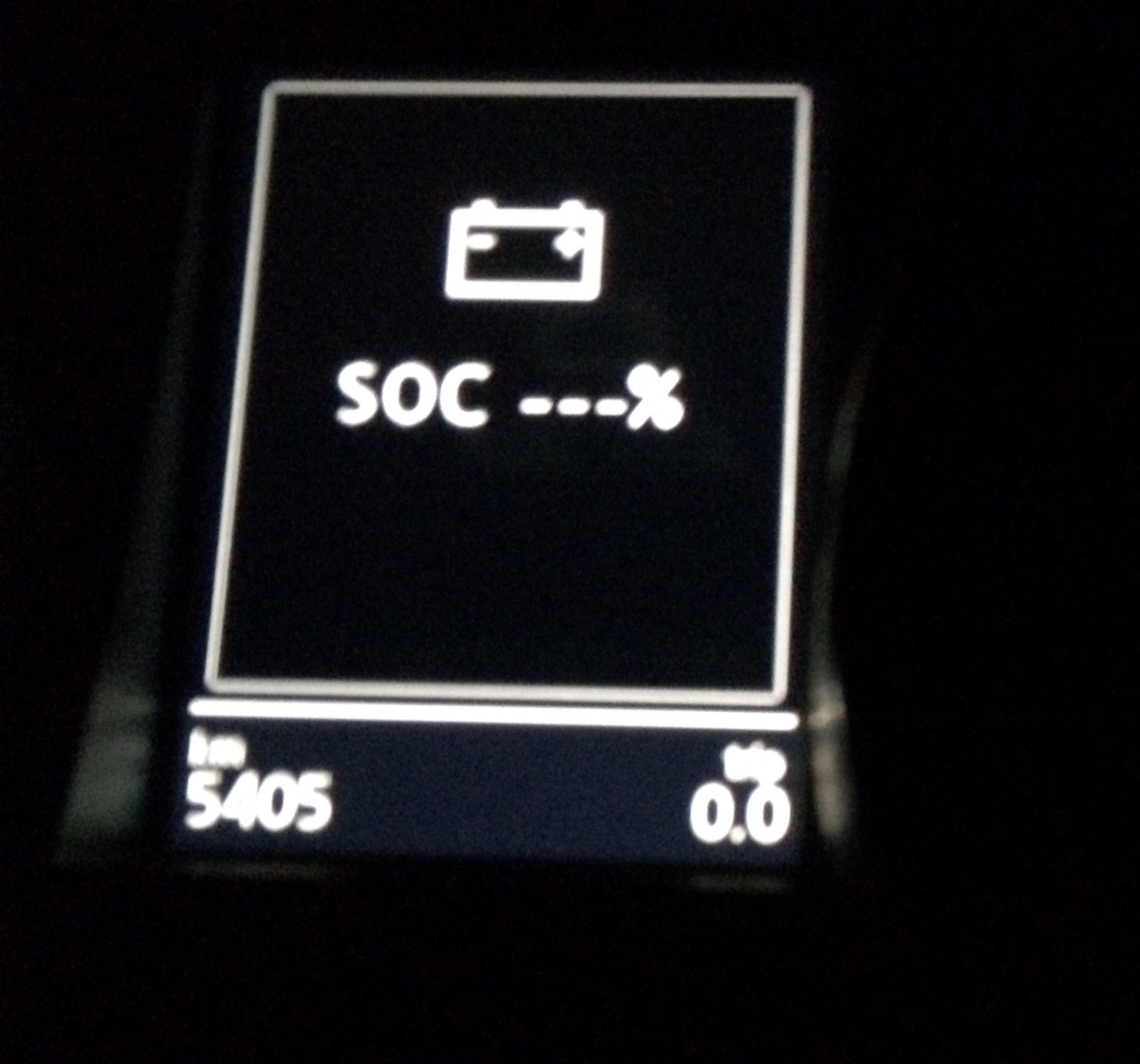

bei mir werden nur Striche angezeigt

Achso du dir Sorgen machst, dass sie nicht 100% anzeigt, ich glaube keine Batterie ist immer "ganz voll".Muss ich morgen mal probieren. Welches MJ ist deiner?
Naja 2016er Touran, ist ja aber technisch ähnlich dem 7er VFL. Bei mir zeigt er übrigens auch keinen Wert an.
schon kommisch,meiner mj16

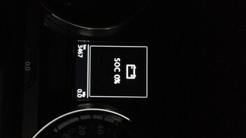

bilder mit 3000km und 5000km
Solang der Motor ohne Probleme startet,würde ich irgendwelche Anzeigen eher sekundär bewerten!
Somit sch.... egal,kurz gesagt.
Irgendwann macht jeder Akku die Grätsche-aber sicherlich nicht bei 90% der Kapazität.
