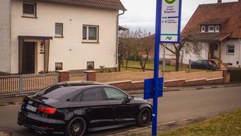

    Mein Fahrzeug:
    2016er Audi S3 8V Limo, S-Tronic/DSG mit 235/35 19 Zoll Reifen Conti SC5 mit ~2.2Grad Sturz, falls das später bei Beschleunigungszeiten von größerem Interesse wäre.
    Bei den Messungen sowie auch jetzt (02.04.16) ist nur das Eventuri Intake verbaut sowie das JB4, AGA,DP,LLK etc. alles Serie.
    Eingebau sowie eine abgestimmte Map6 gab es vom JB4 Shop Europe in Dortmund. Auf Map6 wurde auf Ultimate 102 und das Eventuri Intake abgestimmt, mehr wurde bei mir nicht verändert.

    Anbei ein paar Bilder des Wagens sowie den Diagrammen.
