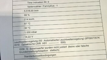

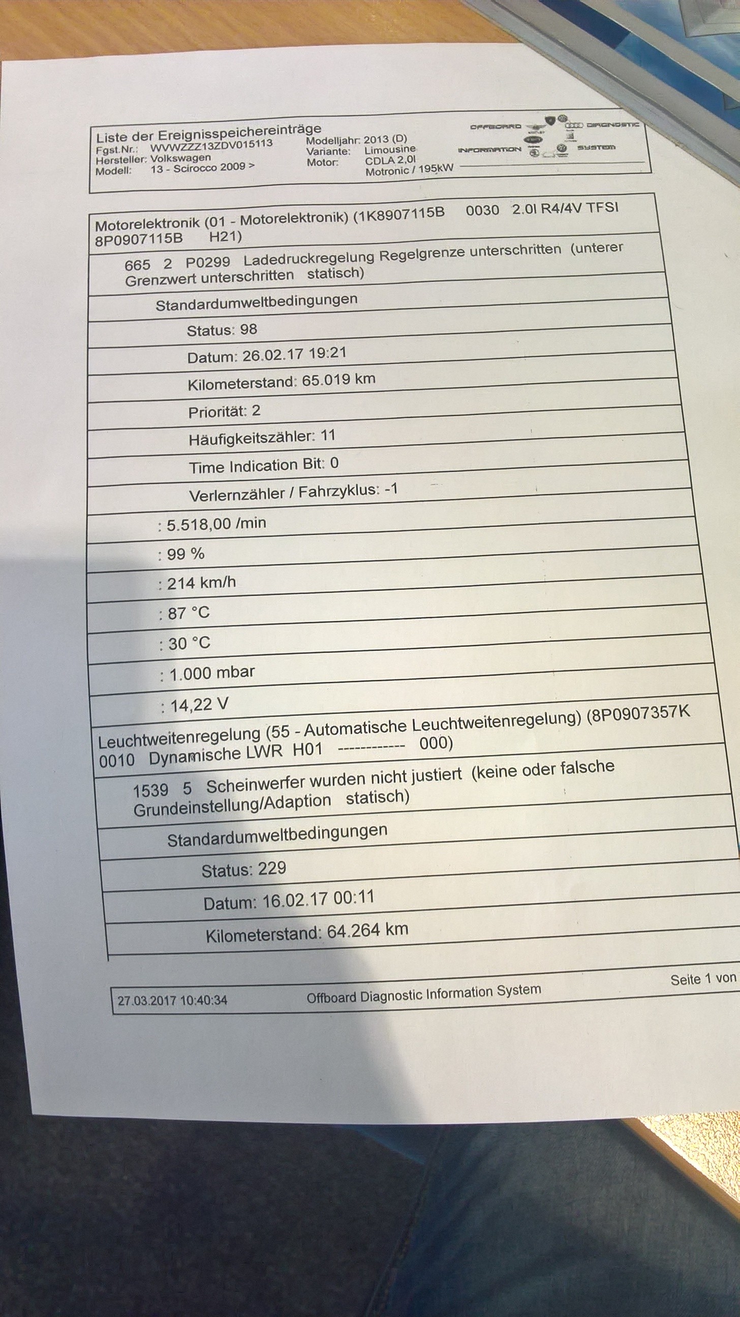

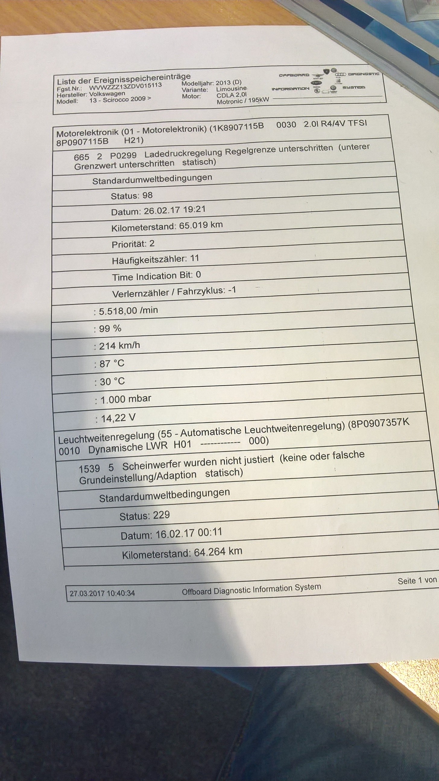

    Mittlerweile habe ich knapp 5.000 km [habe ihn ca. 2.000 km eingefahren] mit dem Aggregat auf der Uhr und der Motor läuft im unteren und mittleren Lastbereich wirklich sehr ordentlich (Beschleunigung aus dem Stand gefühlt wie früher, auch die Elastizität zwischen 50 und 150km/h ist gut), allerdings erreicht der Rocco seine vorherige Höchstgeschwindigkeit nicht mehr - schlimmer noch: er erreicht mit 241km/h nichtmal den werks- angegebene V-Max-Wert. Vor dem Motortausch lag ich bei 264 km/h lt. Tacho. macht also ein Delta von über 20 km/h. Auch der die Beschleunigung von 190 bis Ende läuft schleppend. Widerstände wie zum Beispiel leichte Steigungen auf der Autobahn oder stärkere Winde bremsen ihn trotz Vollgas spürbar ab [gerade so im Bereich um 230km/h existiert kaum noch Beschleunigung].

    Ganz klar, du hast zu wenig Ladedruck anstehen, d.h. der angeforderte Ist-LD wird nicht erreicht.
    Dies liegt möglicherweise an einem defekten Turbolader, oder aber häufiger an einer undichten Ladeluftstrecke.
    Entweder ist einer der Schläuche/Rohre hin, oder nicht richtig aufgesteckt, danach würde ich mal als Erstes sehen.
  • die Kollegen im Autohaus hatten vergessen die Schellen fest zuziehen... ohne Worte.
