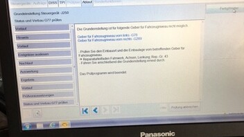

    Es geht um diese Niveau Regler an der Vorderachse , dadurch das die neuen DDC Dämpfer kurzer bauen Federn diese weniger weit aus und der Regler hat einen wesentlich kleineren Bewegung Bereich kommt also nichts mehr in seine Endposition .
    Habe es nicht nachgemessen , also zb. Original 90 ' danach nur noch 70' .

    Hatte ja DDC Geschrieben , bei mir Persönlich geht es um die Einstellung eines KW DDC Fahrwerkes . Das Gehäuse des KW Dämpfers baut kürzer als VW Original , dadurch haben die beiden Niveau Sensoren nur noch einen Eingeschränkten Bewegungsradius . Was wiederum dazu führt das eben auch die Verstellmöglichkeiten nur Eingeschränkt genutzt werden sofern man keine Abhilfe bei der Position der Sensoren schafft .

  • Das wird eigentlich vom System vorgegeben , Fahrzeug muss dazu auf die Hebebühne . Dann werden einmal angehoben die obere Position gespeichert und dann abgesenkt die untere . Dann kennt das Steuergerät des DDC wieder seinen Arbeitsbereich. Liegt dieser dann aufgrund der Geringeren Bewegung der Niveausensoren unter einem Vorgegebenen % Wert verweigert ODIS die Grundeinstellung.
    @Golf R7er und das stimmt halt einfach nicht. Zumal der Arbeitsbereich auch nicht nur der Bereich zwischen Zuganschlag und Standhöhe ist...
  • Sehr Pauschale Behauptung , aber eventuell verfügst Du ja in der Zwischenzeit über eigene Erfahrung zum Thema . Dann wäre es sicher im Sinne eines Forums diese hier zum teilen .
    Ich schreibe hier darüber was wir festgestellt und verändert haben , das versuche ich zu schildern und hier weiter zu geben.
    Wenn Du meine Aussage anzweifelst möchte ich Dich doch bitten das dann auch Fundiert zu machen .
    Das diese Niveausensoren eingeschränkt arbeiten kann aber auch jeder ohne Tester rein Mechanisch prüfen .
    Mit dem Tester wird das auch dann direkt als Fehler ausgeworfen .Dazu noch ein Bild .
