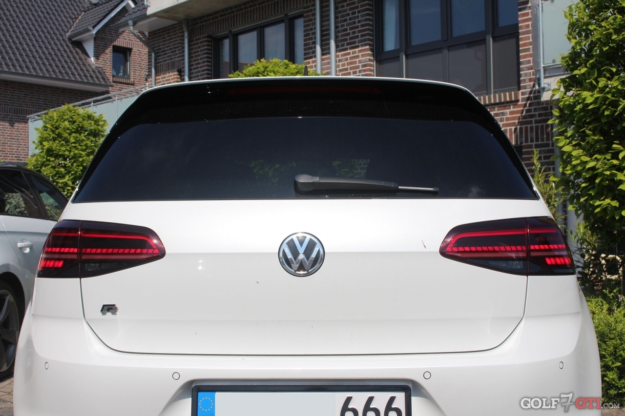

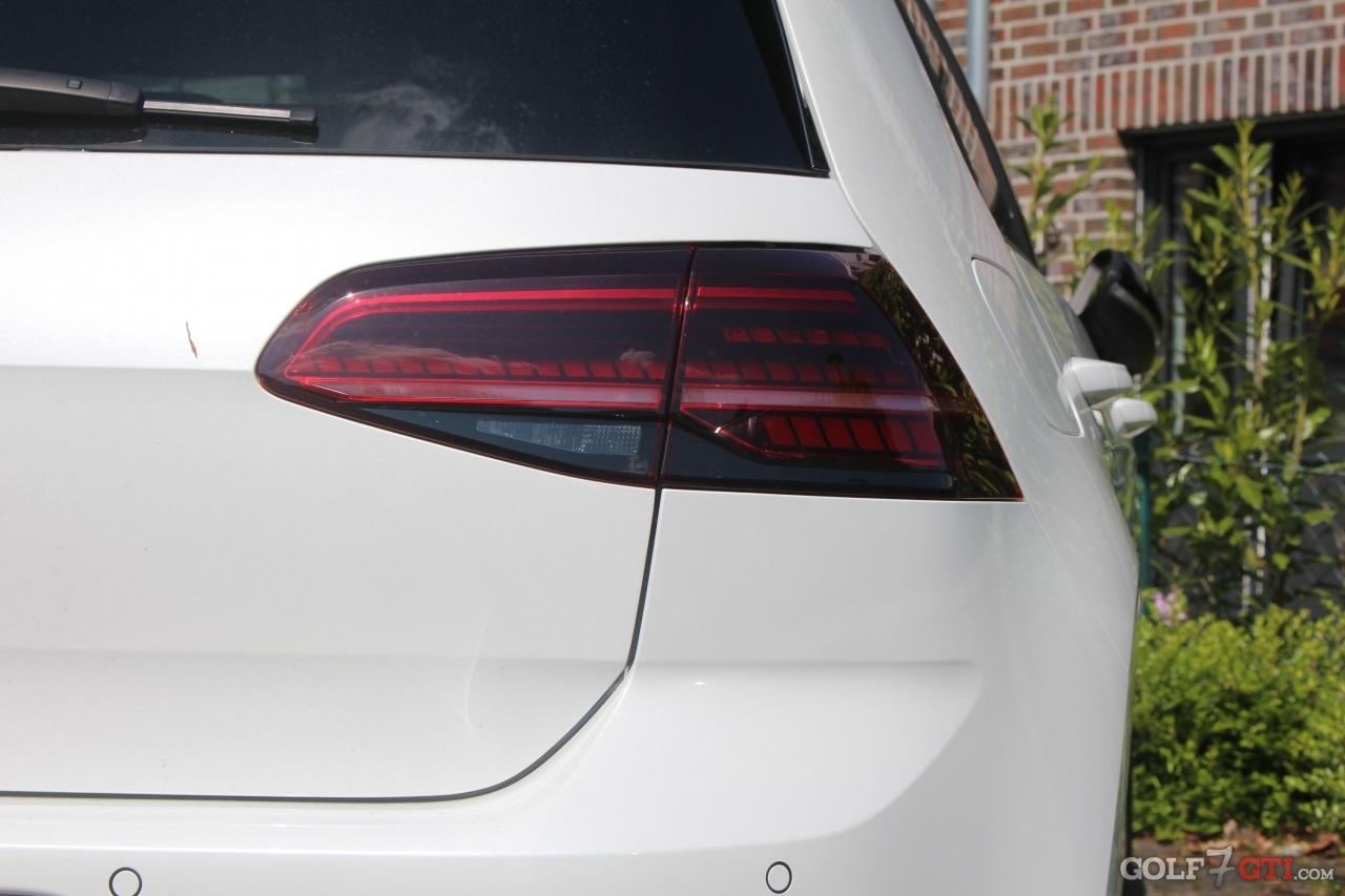

  • Ja, habe ich gerade gemacht.
    [Blockierte Grafik: http://www.golf7gti.com/upload/direct/i_677_3378_0_34_1494756253_2806.jpg]
    [Blockierte Grafik: http://www.golf7gti.com/upload/direct/i_677_3378_0_34_1494756254_3820.jpg]
    Will man das richtige dynamische Blinken, benötigt man zwingend Module von Drittanbietern (z.B. Audiamant -265€).
    Ansonsten lassen sich die Faceliftrückleuchten auch so verbauen. Es muss lediglich auf den neuen Stecker umgepinnt und codiert werden. Funktioniert dann alles, nur der Blinker blinkt ohne die Module nicht dynamisch, sondern normal.
    Eine Anleitung hat ein User im GTI-Forum hochgeladen, ich hab sie hier mal angehängt.Scan_20170406_173748.pdf
