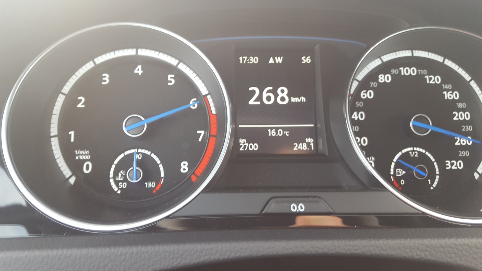

    Heut dann bei strahlendem Sonnenschein den Dicken mal ausgefahren... :D
    Hatte das Gefühl, dass er noch nich am Ende war, kam aber auch kein Begrenzer...wurde aber auch nicht schneller. Reicht mir aber auch :D
