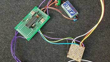

eine einfachere Fernbedienungs variante Bau ich grad. Am Wochenende wird planmäßig der Controller vollständig laufen. Dann muss ich nur noch überlegen was ich für eine Fernbedienung benutze
Gesendet von meinem GT-I8200N mit Tapatalk

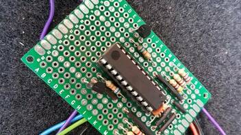

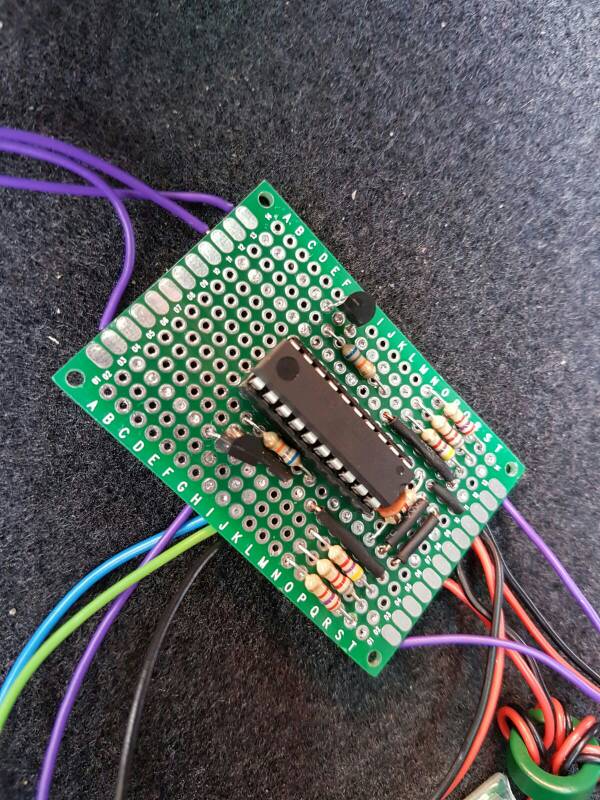

Wie erzeugst du das PWM Signal? -
Mit einem AT tiny2313.
Das ist der Prototyp meiner Steuerung. Läuft jetzt und wird erstmal diese Woche Probe gefahren. Ich werd mal versuchen ein Video von der Funktion zu machen.

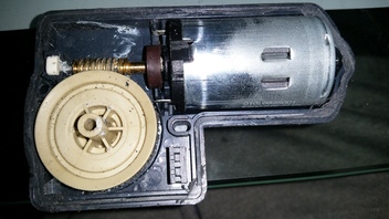

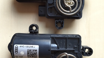

Cool, meine Aktuatoren sind angekommen. Jetzt kann ich endlich spielen

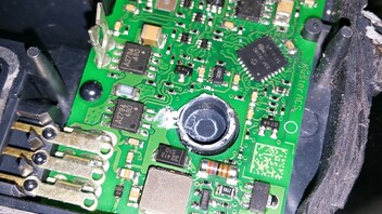

Hast du es doch so hinbekommen ? Wolltest du nicht mit Fernbedienung etwas bauen ?

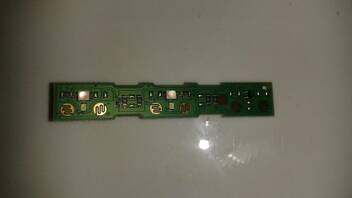

Habs hingekommen aber musste einen eigenen taster in das Gehäuse fummeln. Der originale lässt sich nicht verwenden. Hab aber auch eine Woche dran gebaut und musste die originale Platine halbieren um Platz zu bekommen. Der pdc schalter läuft aber trotzdem.

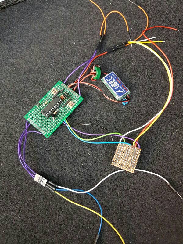

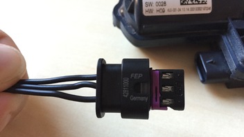

Heute sind die FEP Stecker gekommen! Die letzten Puzzleteile fügen sich zusammen. Ich werde Sonntag einen Basteltag einlegen und die original Aktuatoren mit meiner Schaltung testen. Ich bin gespannt!
Und? Hats funktioniert?
Ja sieht gut aus!
Ich musste noch ein wenig tüfteln um die Kalibrierfahrt der Aktuatoren zu triggern, aber war nicht weiter wild.
Externer Inhalt youtu.beInhalte von externen Seiten werden ohne Ihre Zustimmung nicht automatisch geladen und angezeigt.Durch die Aktivierung der externen Inhalte erklären Sie sich damit einverstanden, dass personenbezogene Daten an Drittplattformen übermittelt werden. Mehr Informationen dazu haben wir in unserer Datenschutzerklärung zur Verfügung gestellt.Die Schaltung ist nun soweit fertig. Grade sitze ich am Platinenlayout und werde die Tage eine Fräsen und bestücken.
Läuft

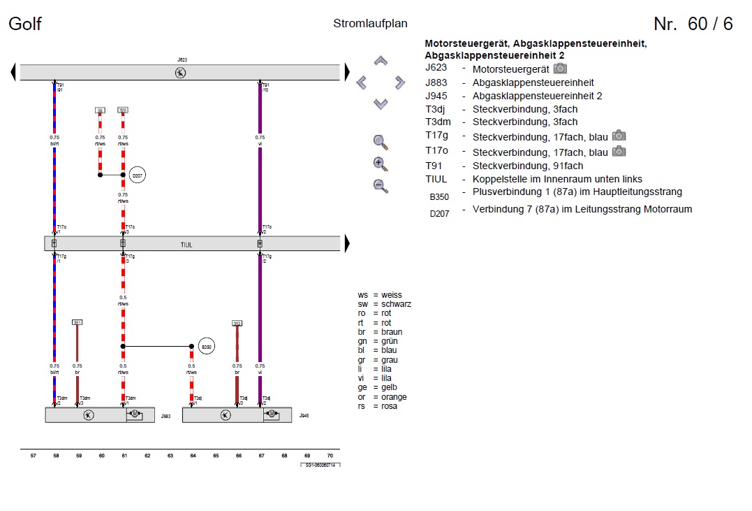

Ich selber hatte auch am Anfang überlegt es mit einem Atmega oder Attiny an zu steuern aber mir kam der Gedanke, wenn man ein Relais an die Plusleitung vom Aktuator via Funk ansteuern kann, dann kann man ja das Auto in den Racemudus versetzen (Klappen auf), Relais schalten um die Plusleitung zu unterbrechen und dann wieder im Normalmodus schalten. Die Klappen würden auf bleichen weil es der Gleiche Zustand ist wie wenn man den Stecker zieht. Ein Fehler wird in der MFA nicht sichtbar sondern nur beim Auslesen vom Steuergerät und das sollte keinen Stören. Plug and Play ist dann alles zusammen stecken und fertig.
