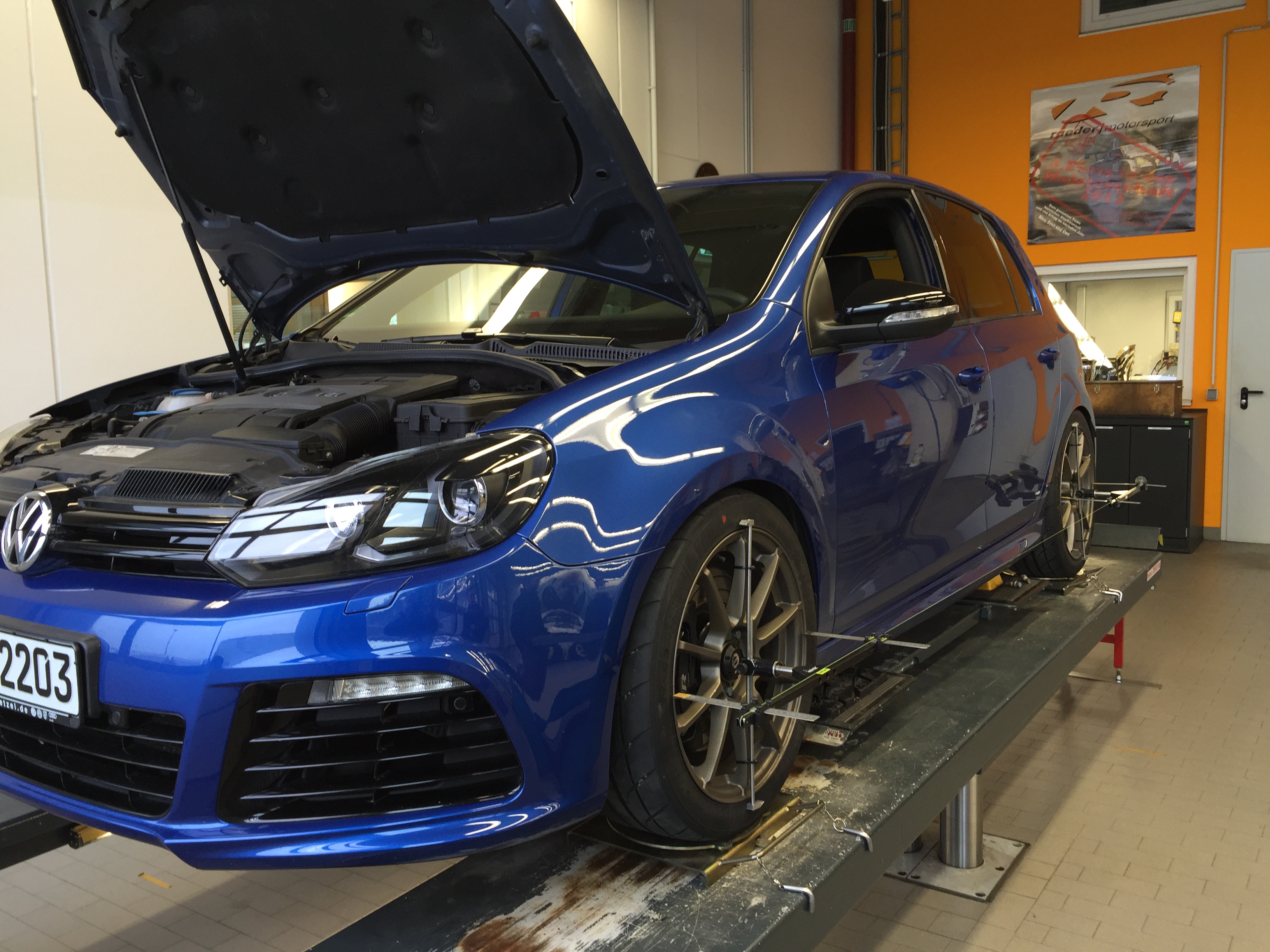

Da Probleme mit dem ST XTA kammen und KW nicht weiter wuste lud mich KW ein um das Problem zu beseitigen.
Nach langen hin und her wurde mir dann ein KW Variante 3+ eingebaut wo ich anfangs recht zufrieden war.
Da vorne nur ein Sturz von 1,22' rauskam hat es mich wieder gepackt mehr ins Auto zu investieren.
Habe dann folgende Änderungen verbaut:
Superpro Traggelenke,Reifen Hankook RS-3,Tarox F 2000 mit Ferodo DS 2500,Stahlflex,Bremsflüssigkeit(Blue Racing).
Gestern war ich dann noch bei Reader auf der Radlastwaage wo dann ein Sturz vorne von 2,10' Grad rauskam.
So jetzt kann die Saison 2016 beginnen.
