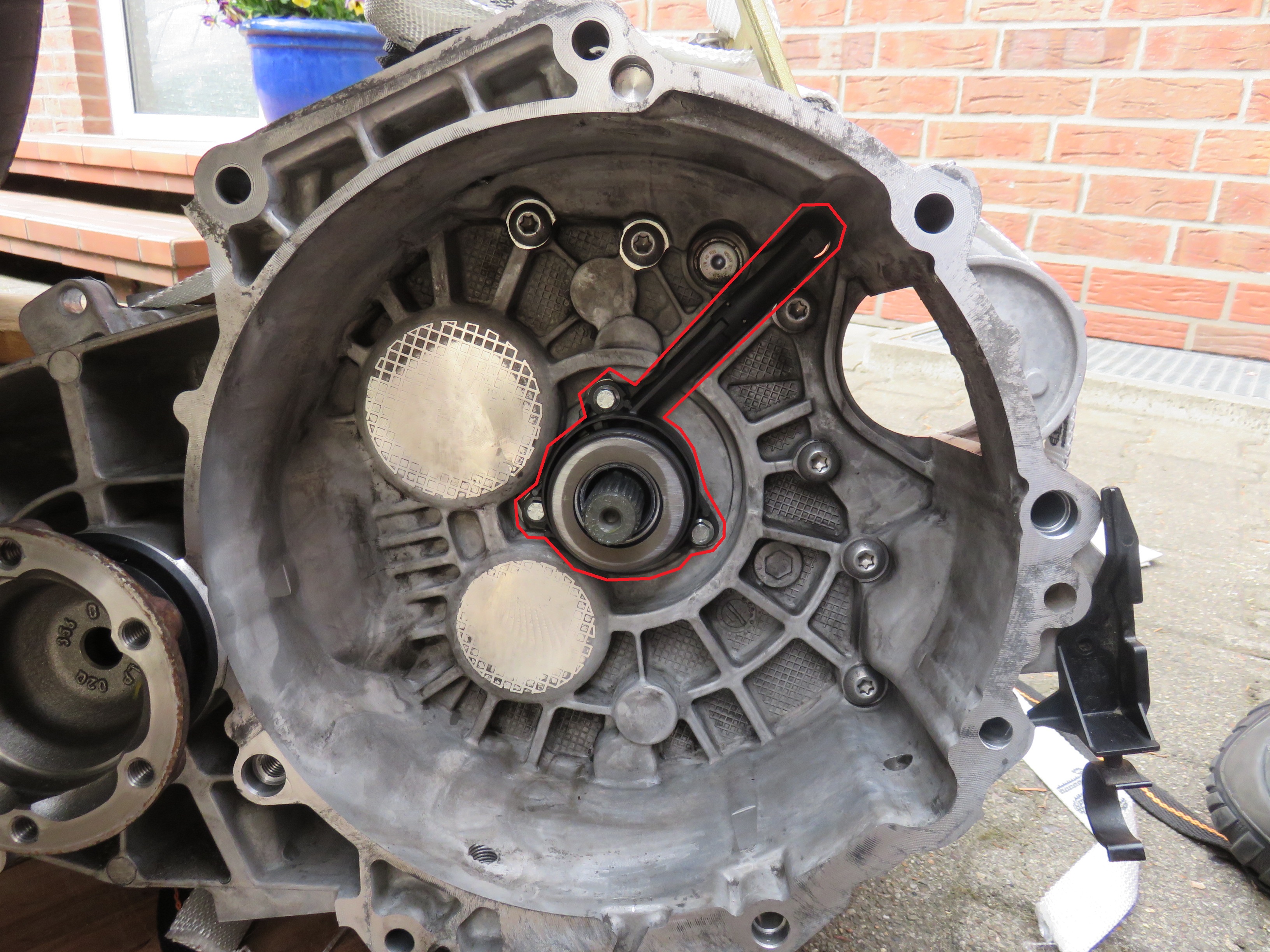

ich vermute einen Defekt an einem der beiden Kupplungszylinder. Meine Frage ist: befindet sich der Nehmerzylinder am oder im Getriebe?
Golf 6 R
Handschalter, Getriebe KZV

Hallo Sebastian,
danke dir. Scheint also aufwändiger zu werden...
