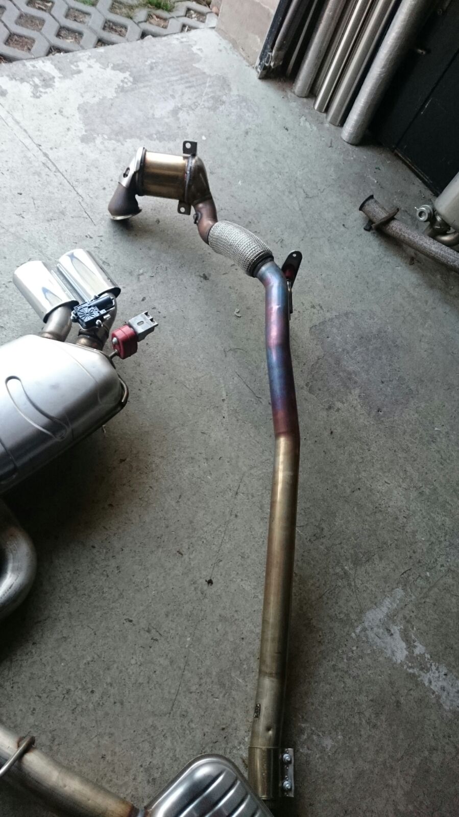

nach 600km wurde es endlich Zeit, das Potential des 2.0L Turbo freizulassen und was ordentliches mit Klang zu verbauen.
Jan von 2S-Performance ist seit langem mein Profi des Vertrauens und auch diesmal beweist er ein gutes Händchen für Leistung und Sound.

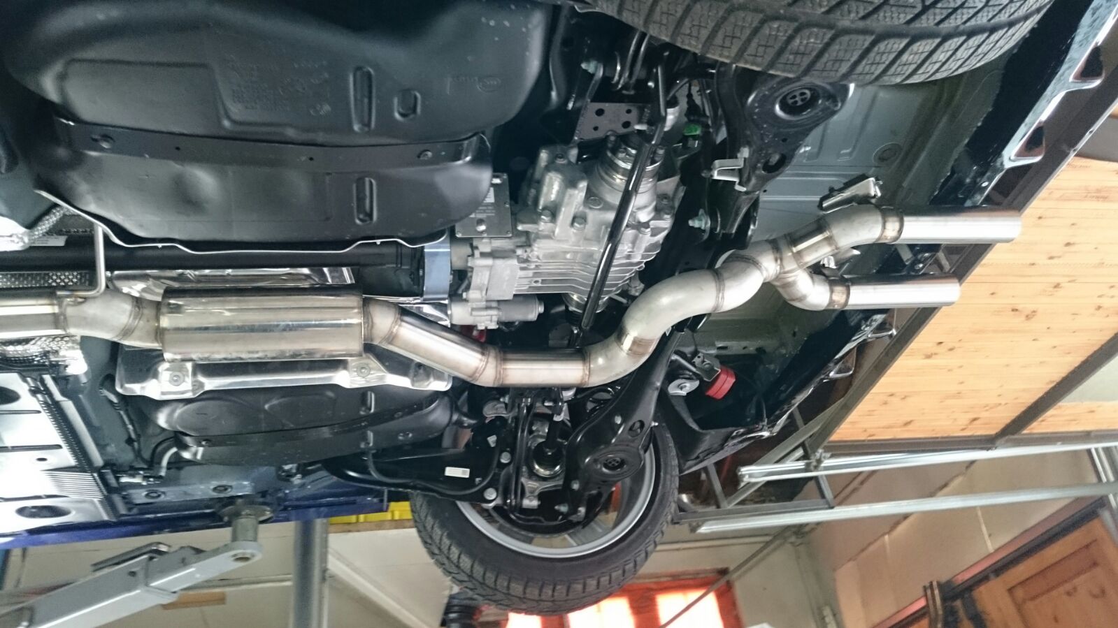

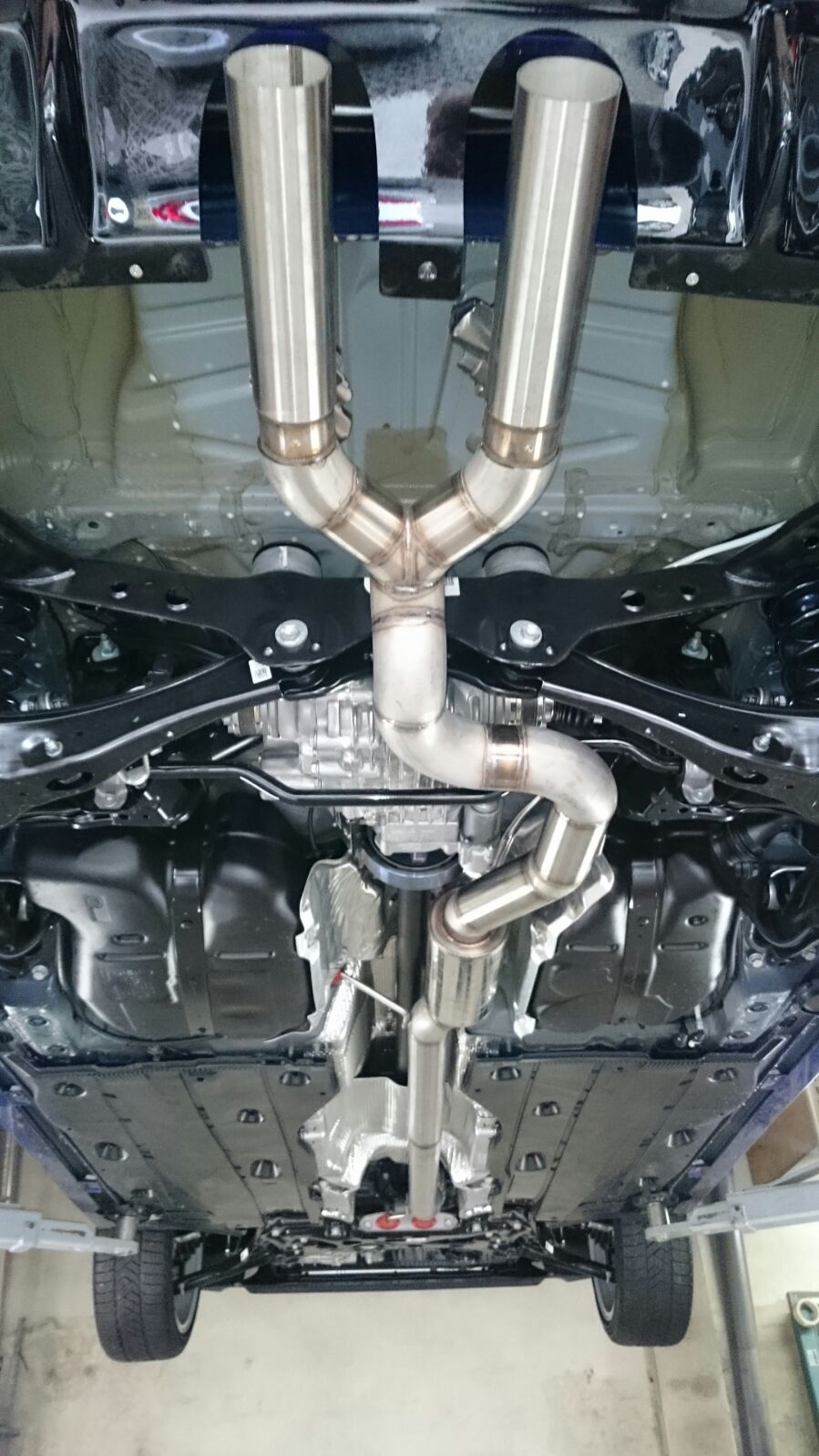

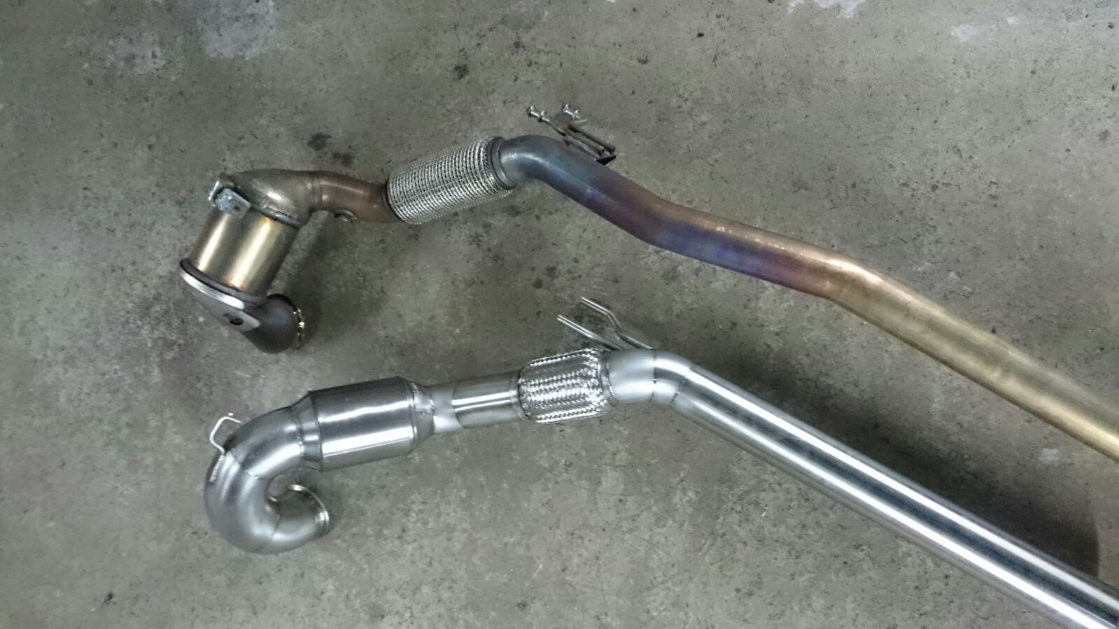

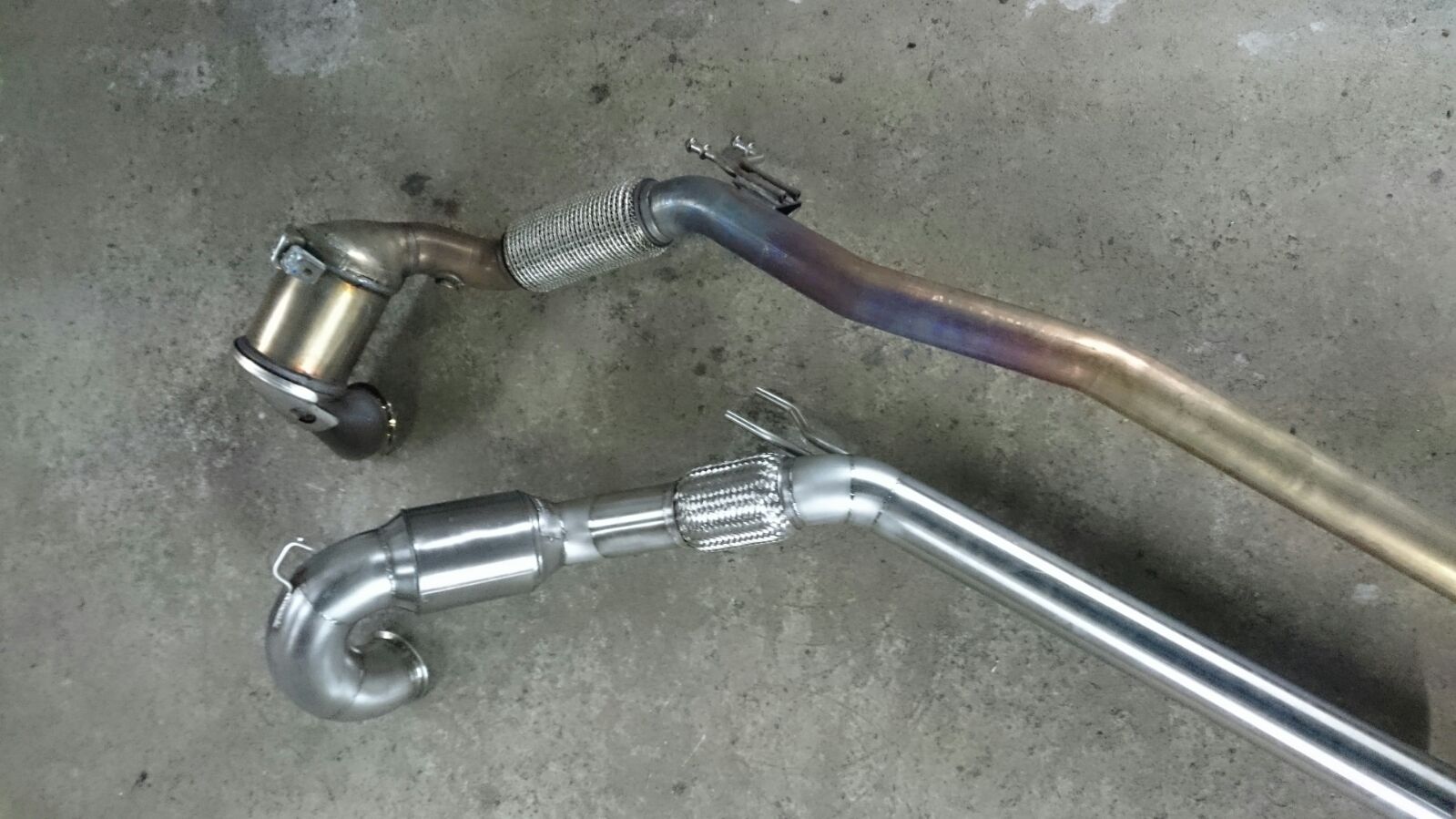

Dabei entsteht eine Klappengesteuerte Abgasanlage ab Turbo

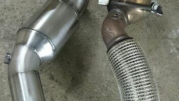

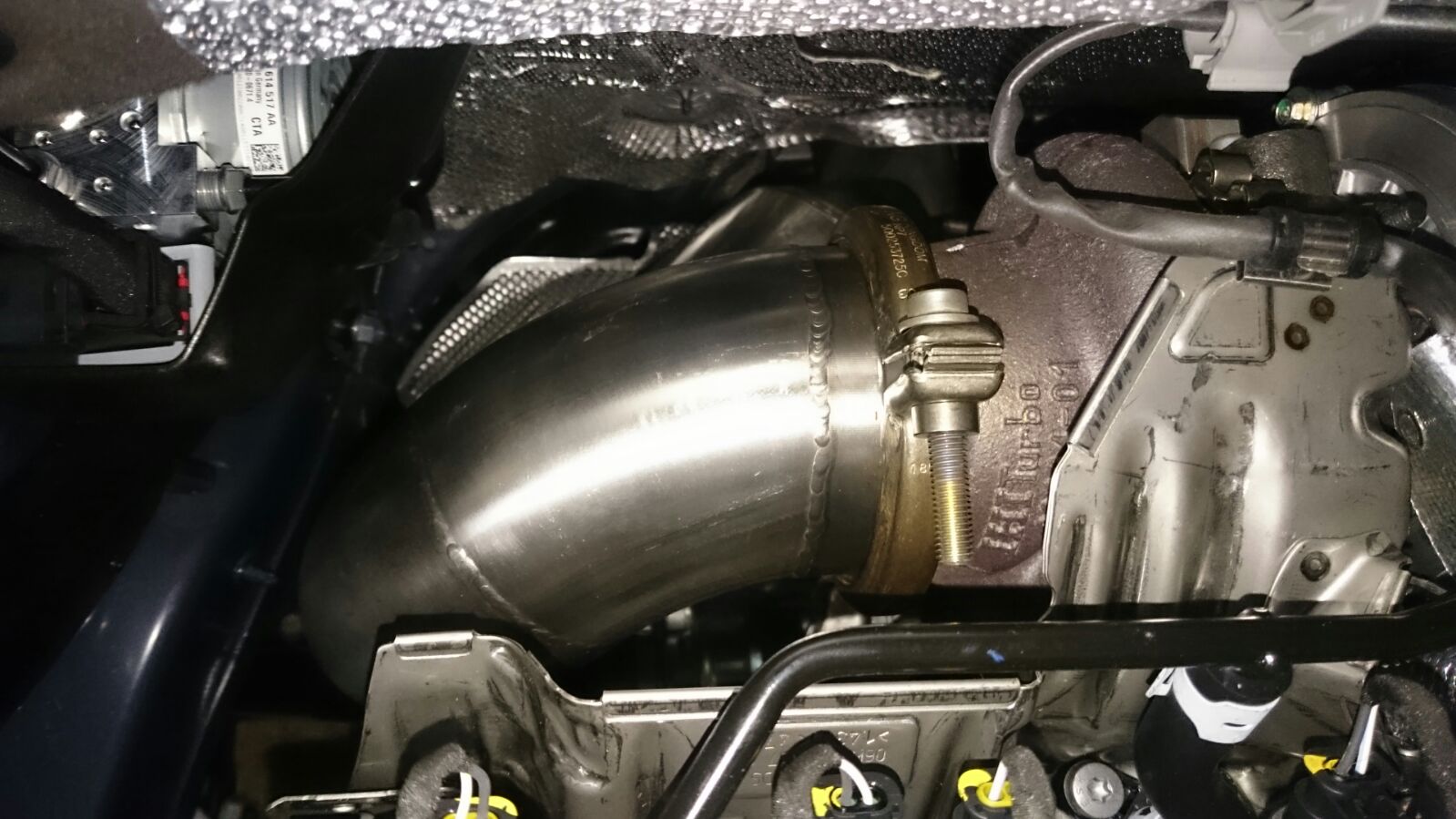

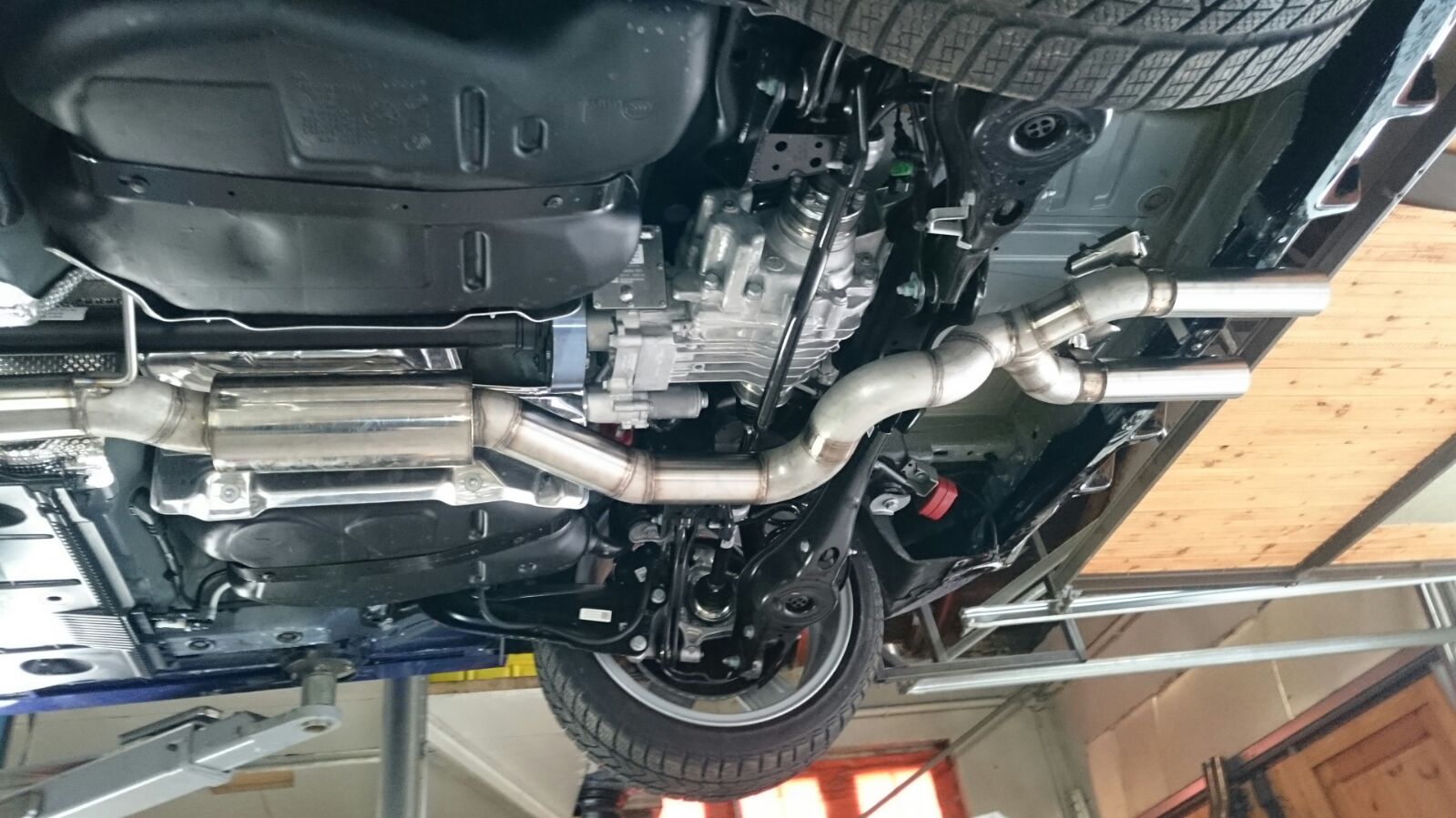

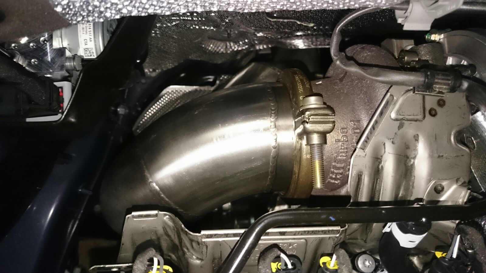

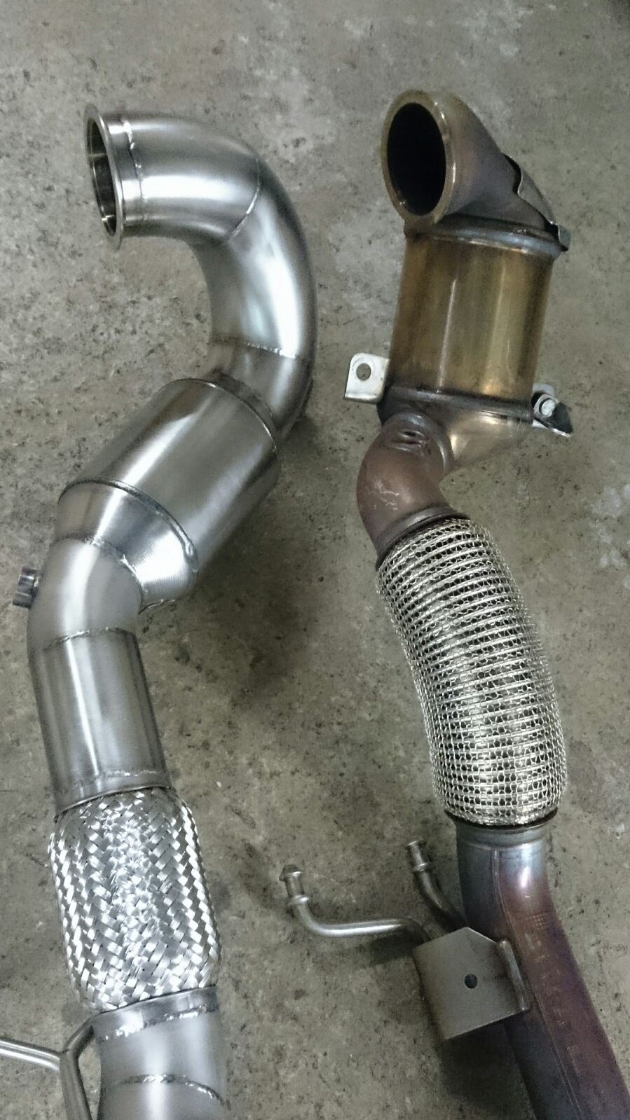

3,5" Downpipe mit 200Zellen HJS Kat ist der perfekte Anfang, gefolgt von einer durchgehend 3" großen Verrohung.
Lediglich ein 30cm Mittelschaller mit großgelochtem Siebrohr reduzieren den typeigenen klang.

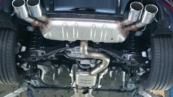

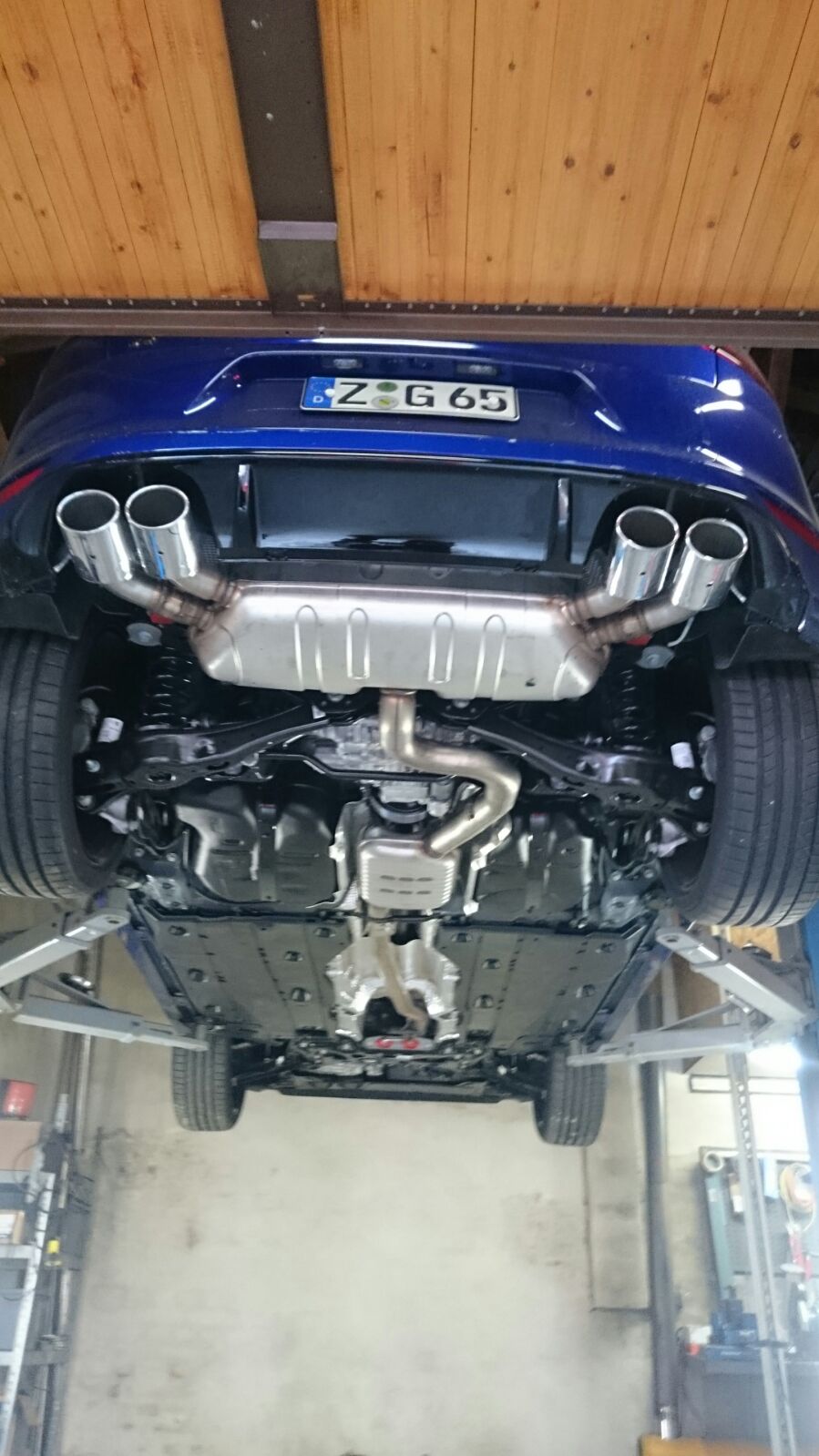

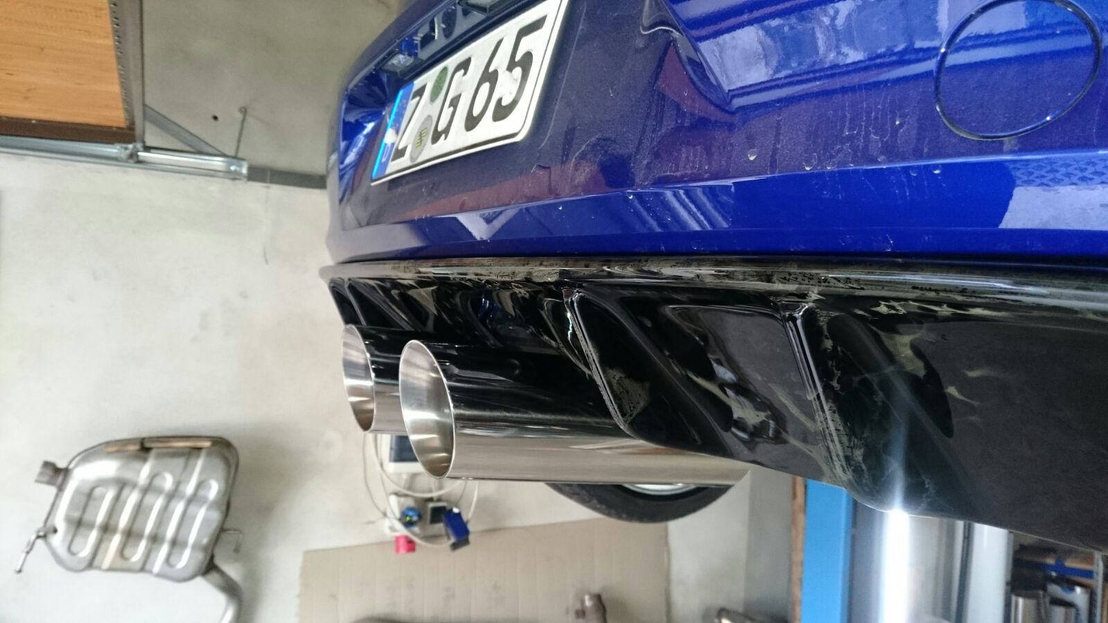

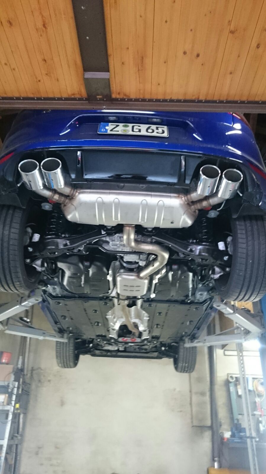

Zu guter Letzt endet das Feuerwerk in einer doppelflutigen 2,75" Abgasführung die typisch R in der Mitte ihren Auslass findet.
Damit verschwinden die 4 Rohre ![]()

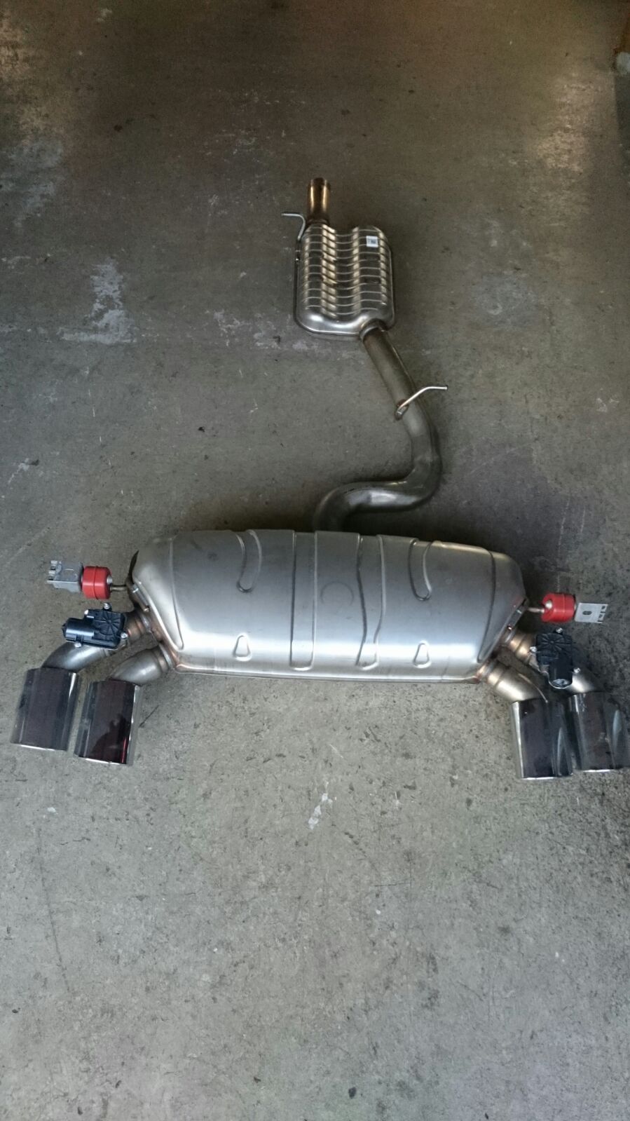

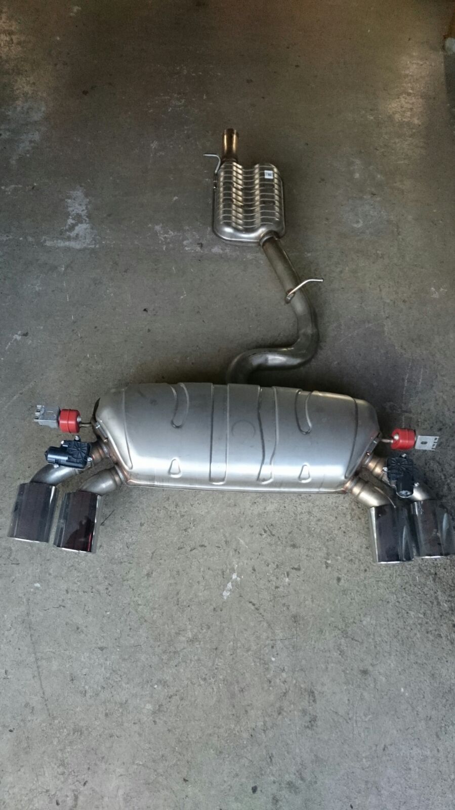

2 große 20cm Töpfe regeln den Tüvkonformen Sound bei geschlossenen klappen.
Verwendet werden die originalen klappen mit elektronischer Steuerung.
Das Ergebnis wird unglaublich... ![]()
