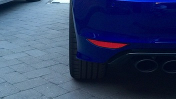

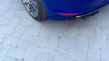

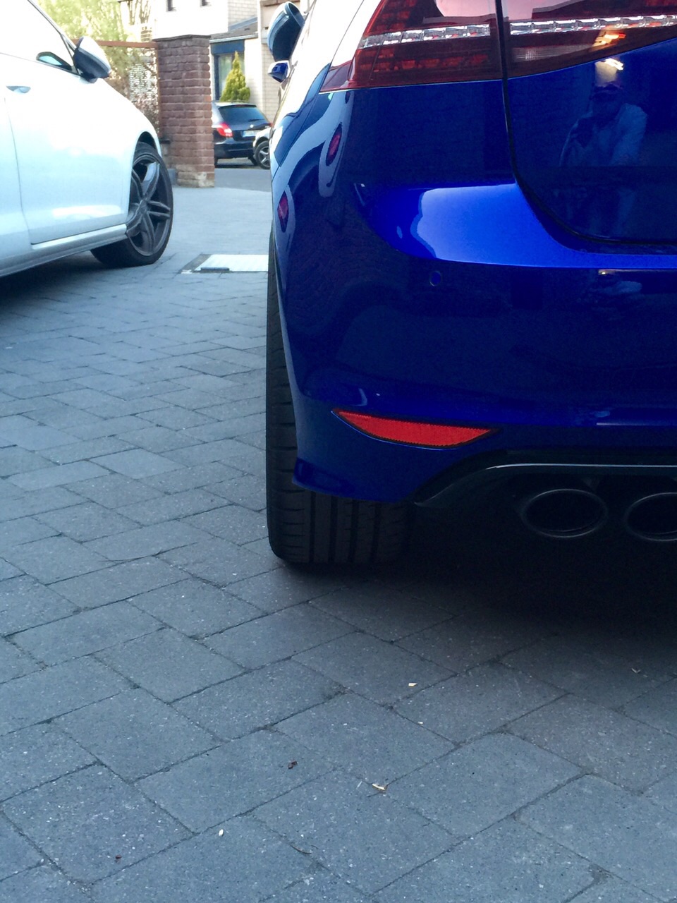

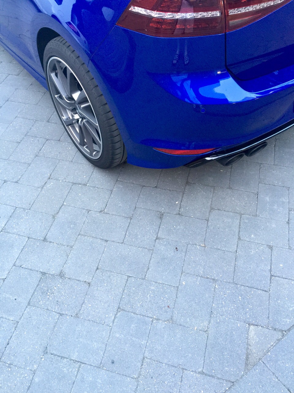

Oder einfach Chrom belassen
Endrohre schwarz emaillieren oder pulvern?
Ähhh nöööö!!! Chrom ist nicht meins und außerdem steht man die Endrohre dann besser!!
