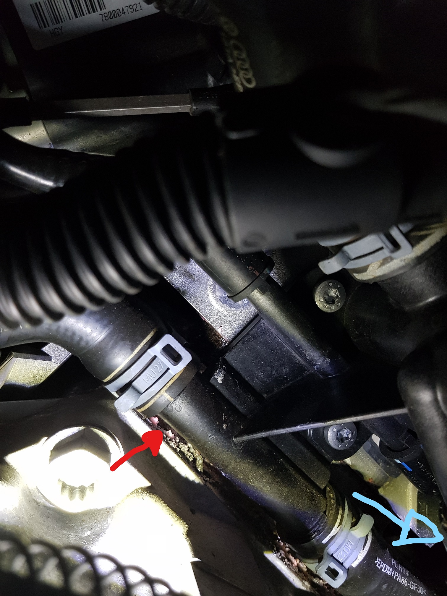

Hallo, danke für die Rückmeldung, hatte ich am Wochenende ausgebaut und geprüft. Leider ohne erkennbaren Riss.
Hatte das Kühlsystem vor dem Ausbau abgedrückt. Meiner Meinung nach läuft bei mir allerdings Wasser aus der Zylinderkopfdichtung, genau an der Position wo sich auch der Flansch befindet.

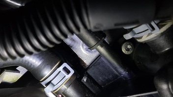

ich habe seit einigen Tagen an meinem R auch das Problem des Kühlwasserverlusts mit gerademal 40tkm. Nach Abstellen zeigt sich eine Pfütze unterm Motor, Garage reicht nach Frostschutz, im Zylinderkopf kein Schlamm und von den Abgasen her kein Qualm der auf verbrennendes Kühlwasser schließen lässt...habe Auto aufgebockt und nach undichten Stellen gesucht. Habe dann am Kopf hinten über dem Turbo Rückstände von Kühlwasser gefunden, ebenso an einem benachbarten Schlauch welcher vermutlich zum Wärmetauscher in Innenraum führt. Erste Vermutung war klar Zylinderkopfdichtung, aber habe die Ablagerungen entfernt und dann die Stelle mit Dichtpaste so gegen herunterlaufendes Kühlwasser isoliert um erkennen zu können woher das Wasser kommt. Nachdem ich den Motor wieder einige Zeit laufen lassen habe, zeigt sich dass das Kühlwasser von der linken Seite am Motorblock (wo der Schlauch hingeht) herunterläuft (Bild 1). Also entweder vom Schlauch bzw dem dranhängen Flansch oder doch der darüber liegenden Kopfdichtung auf der linken Seite des Blocks.

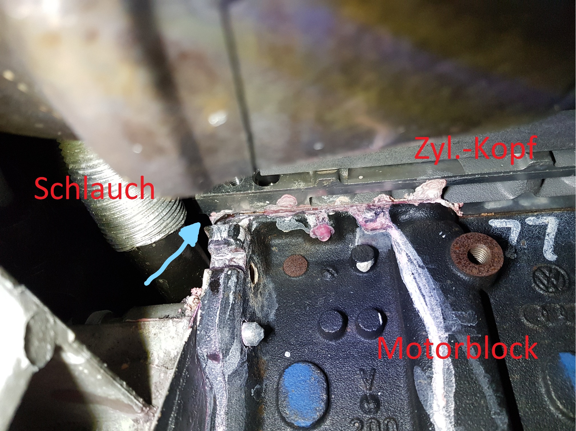

Oben ist was von einem Haarriss an einem Kühlwasserflansch die Rede, sitzt dieser wirklich rechts vom Fahrer aus gesehen oder kann es sich hier um den Schlauch handeln welchen ich mein und vom Fahrer aus gesehen links am Block sitzt (Bild 2)?habe leider kein Druckprüfer zum Abdrücken des Systems.

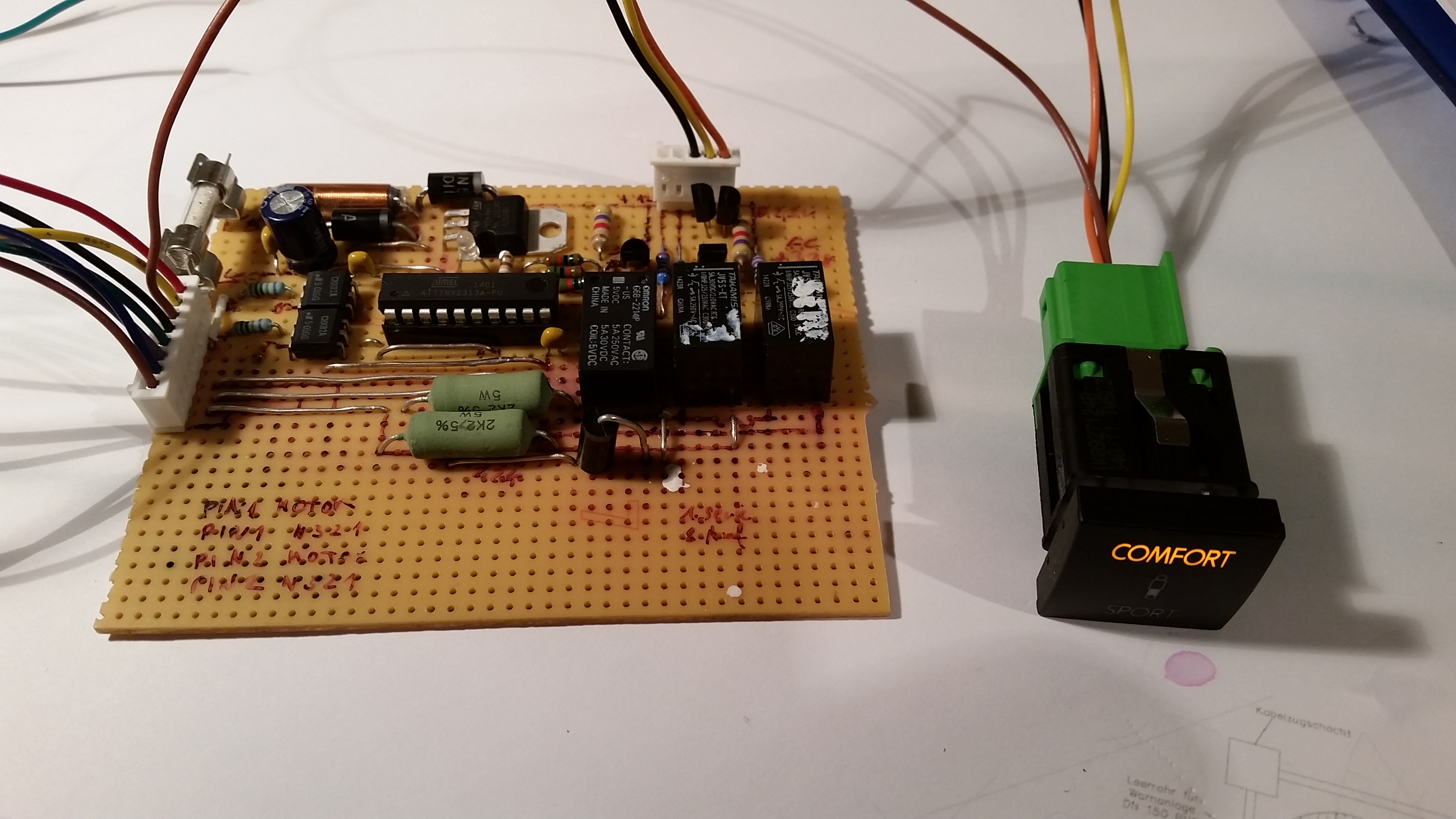

Besser spät als nie...hatte in letzter Zeit dafür einfach keine zeit mehr gefunden das Teil fertig u löten. War mir auch etwas zu heiß bei den Temparaturen....
Jedenfalls Schaltung ist nun fertig. Werde ich im laufe nächster Woche in den Rocco implantieren.
Klappenstellung wähle ich mit einem zweiten DCC-Taster.
Serienmodus = klappe wie Serie angesteuert
Comfort = klappe dauernd zu
Sport = klappe dauerhaft aufBei jedem Zündungswechsel startet die Schaltung wieder im Serienmodus. Mit Drücken des Tasters kann ich die einzelnen Schaltstellungen in einer Schleife wählen.
