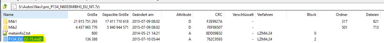

    Du kannst das Datum des Kartenmaterials im jeweiligen 7-Zip File direkt nachschauen. Einfach mit 7-Zip öffnen:
    Das Datum der Ordner "Mib1" & "Mib2" und der darin enthaltenen NavDB ist das Datum wann VW bzw. der Hersteller das Datenmaterial fertiggestellt hat.

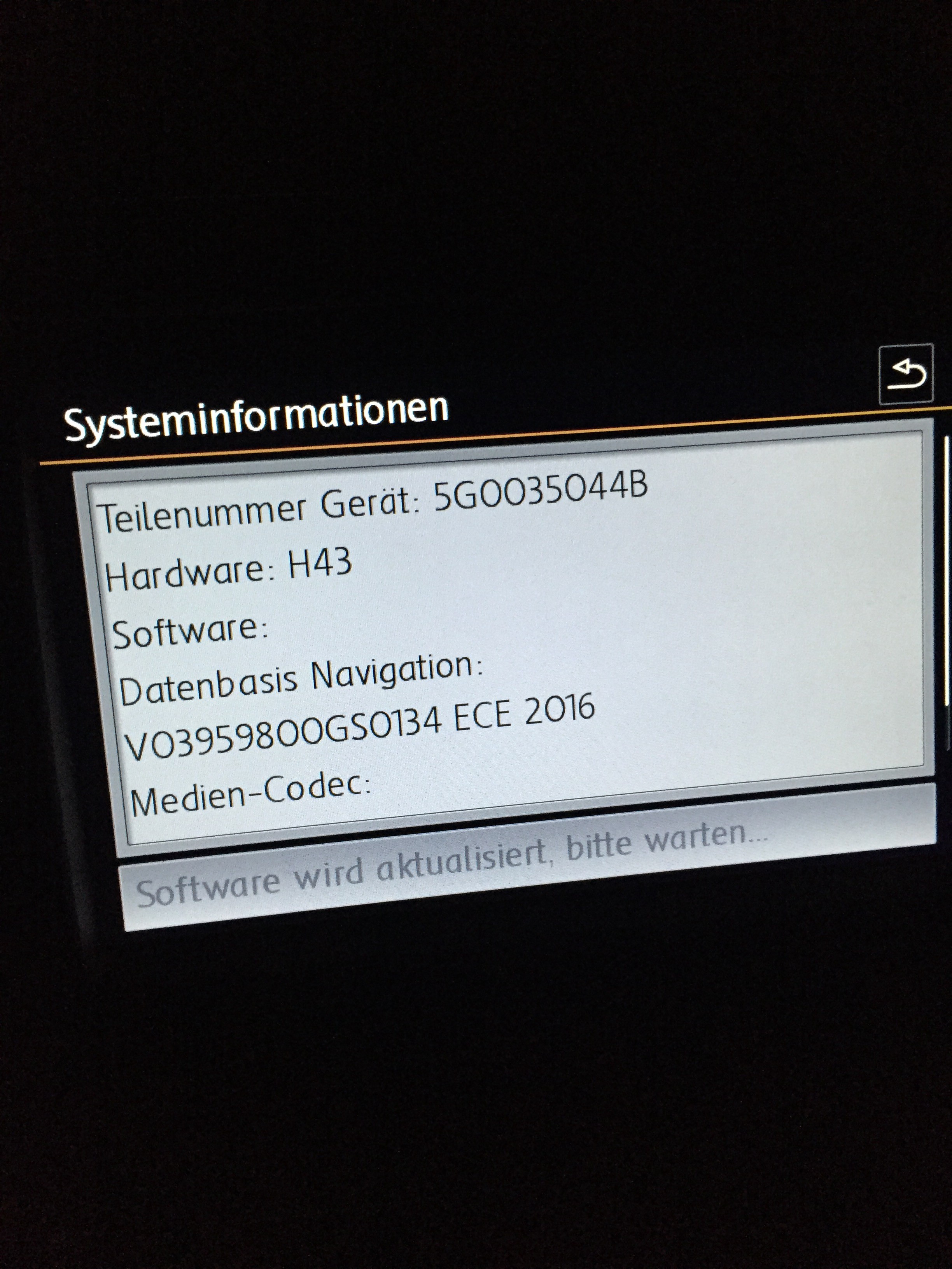

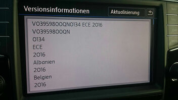

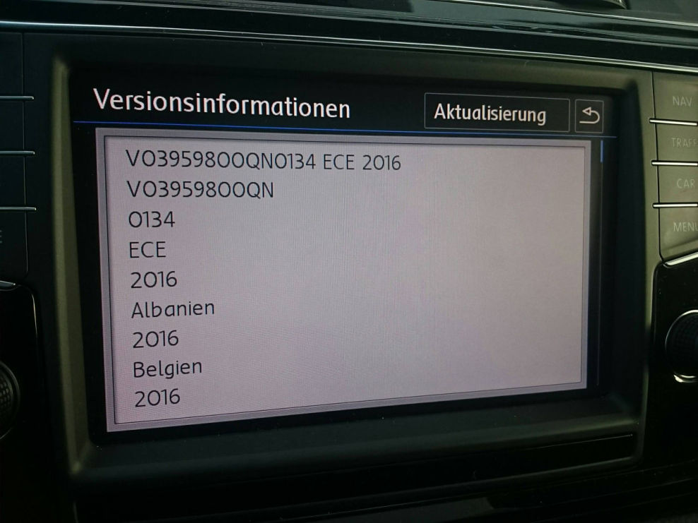

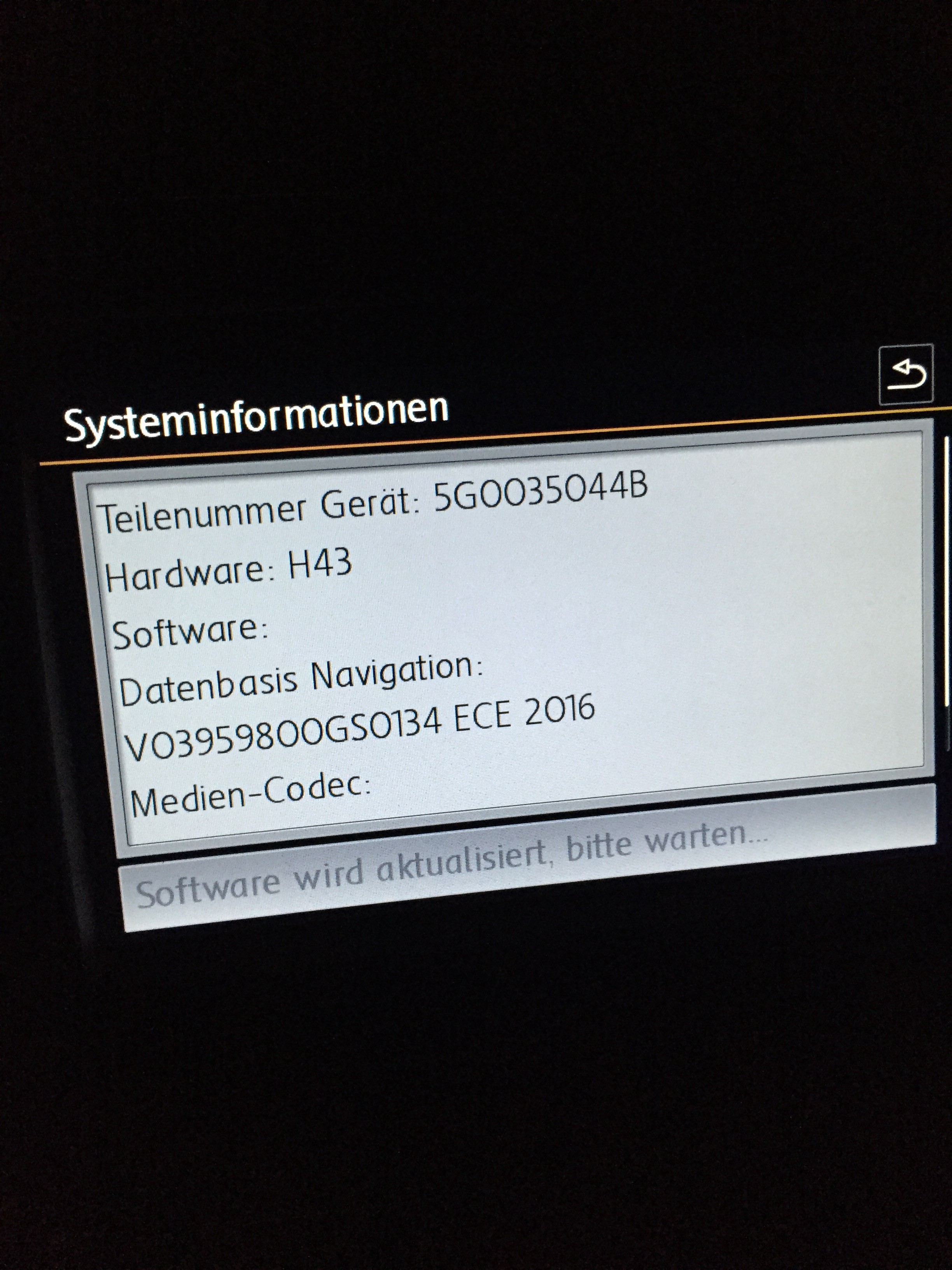

    Edit: Kann mal bitte jemand die Version seines Kartenmaterials nach dem Update prüfen und mir mitteilen?
    Ich habe hier irgendwie zwei unterschiedliche Versionen beim Discover Pro und weiß nicht genau welche vom MIB1 und welche vom MIB2 ist. Ich will das in den Beitrag der Softwareupdates noch einpflegen...
    Danke.
    V03.959.800.GS.0134 ECE 2016 --> Discover Pro1?
    V03.959.800.QN.0134 ECE 2016 ? --> Discover Pro2?
