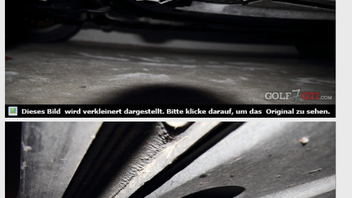

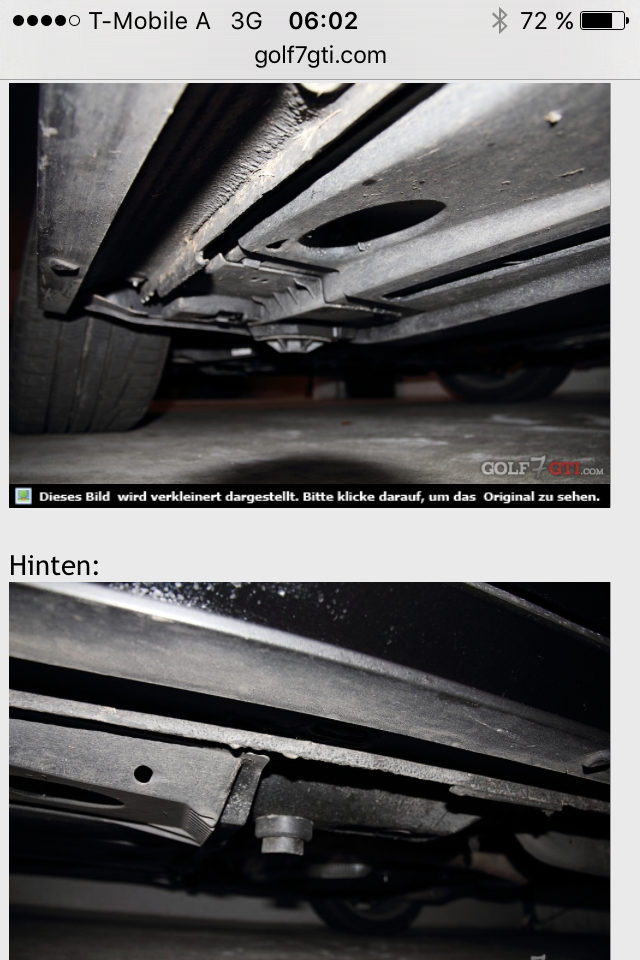

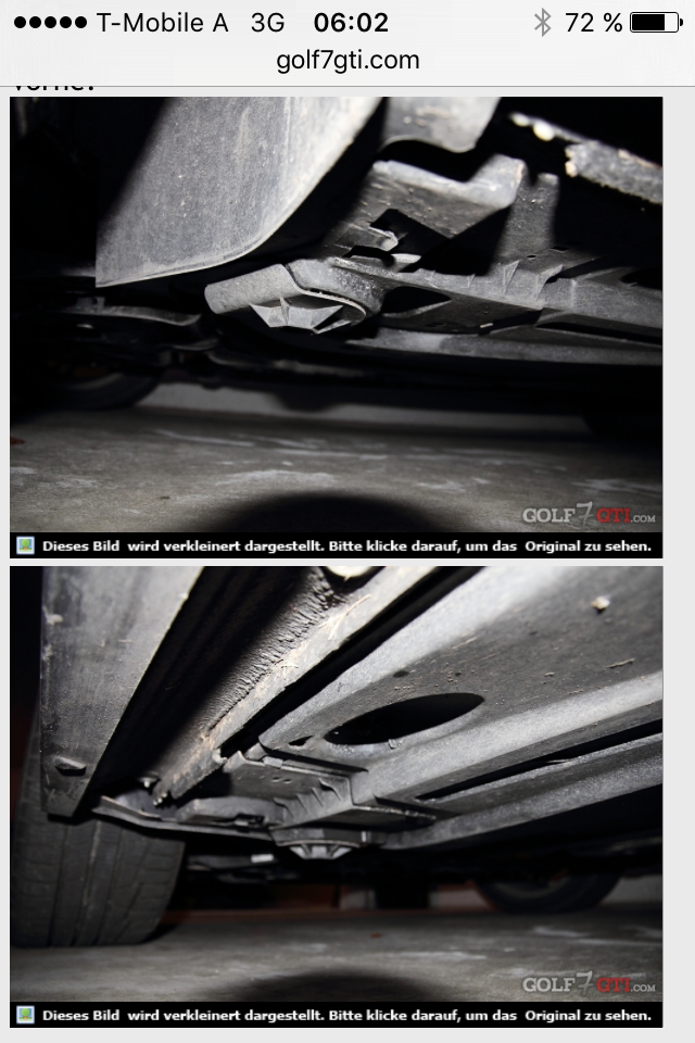

Wie genau bzw. wo soll die montiert werden? Gibt's dazu Bilder?
Die hab ich gefunden?
Anders gefragt, was soll es bringen?
Das sind Aufnahmepunkte wo die Karossen im Montagewerk durch die Luft schweben. Sind auch gleichzeitig bei Audi als Wagenheber Aufnahme gedacht, bzw. für die Scheren der Hebebühne damit die Faltze am Schweller nicht verbiegen beim aufbocken.
http://www.ebay.de/itm/75x75x5…75268?hash=item417b7ba624
Damit geht sowohl auf Rangierwagenheber als auch auf Scherenhubbühne alles, ohne am Auto Modifikationen vornehmen zu müssen. Die Falze bekommen durch den Flächendruck des Gummis keinerlei Schäden ab, nicht einmal oberflächlich.

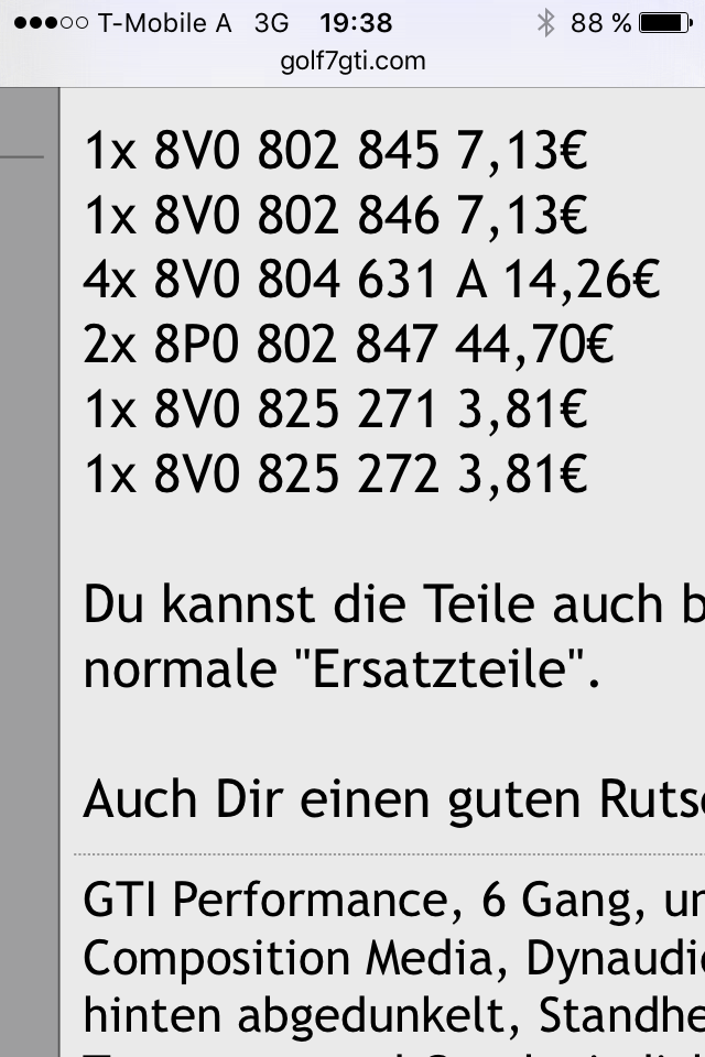

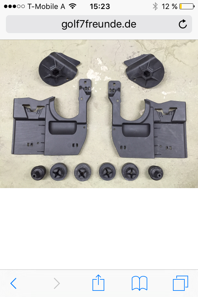

Hab sie mir heute bestellt 90 Euro kostet alles zusammen beim vw.
Haste mal die Teilenummern?Vielen dank gruß Matthias
Hab meinen R letzte Woche abgeholt, und die Aufnahmen auch schon eine Weile liegen. Kommen dieses WE rein.
Kann auf jeden Fall nicht Schaden, und die Falz bleibt jungfräulich

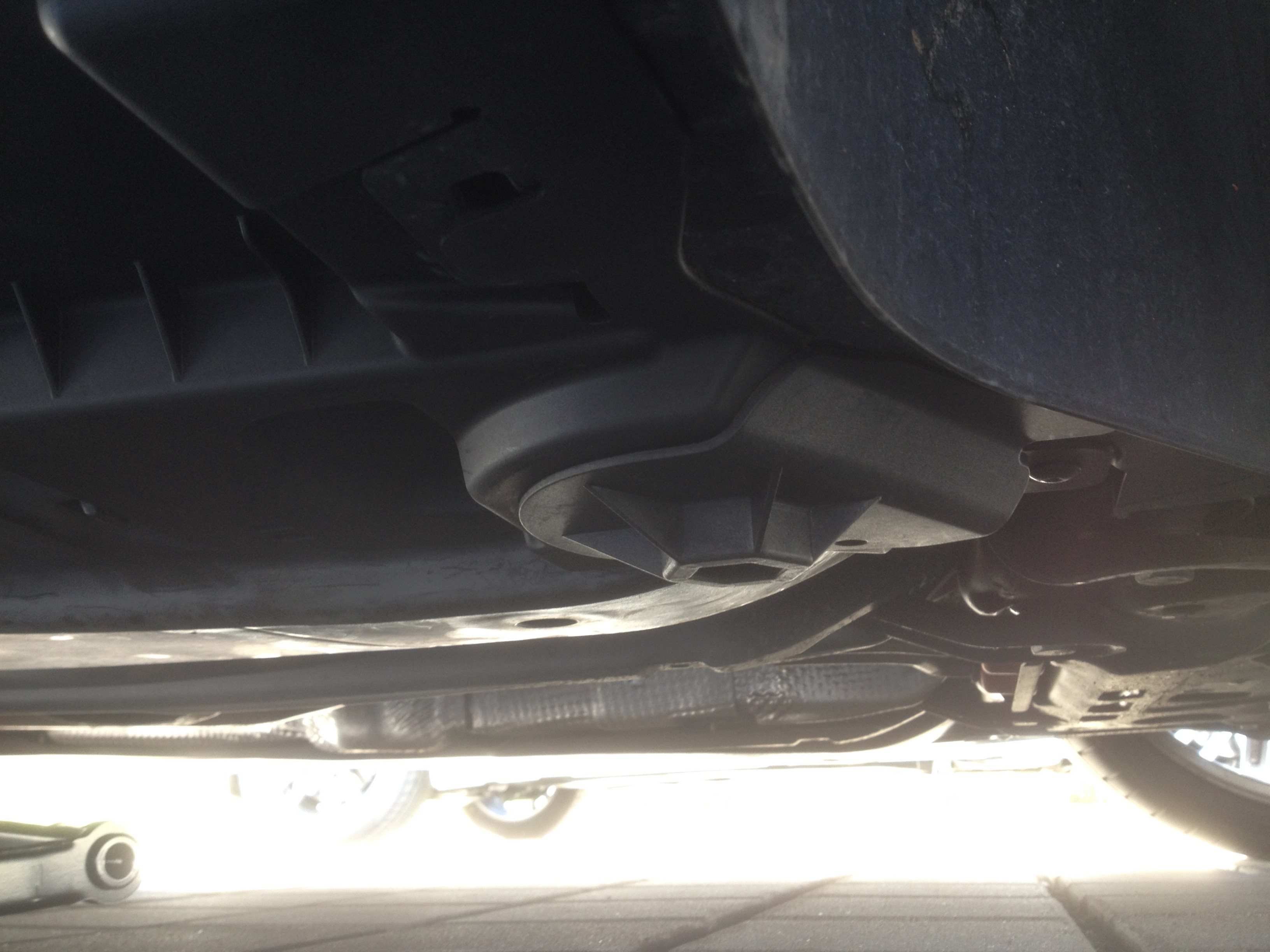

Habs heute bekommen und gleich eingebaut passt perfekt.

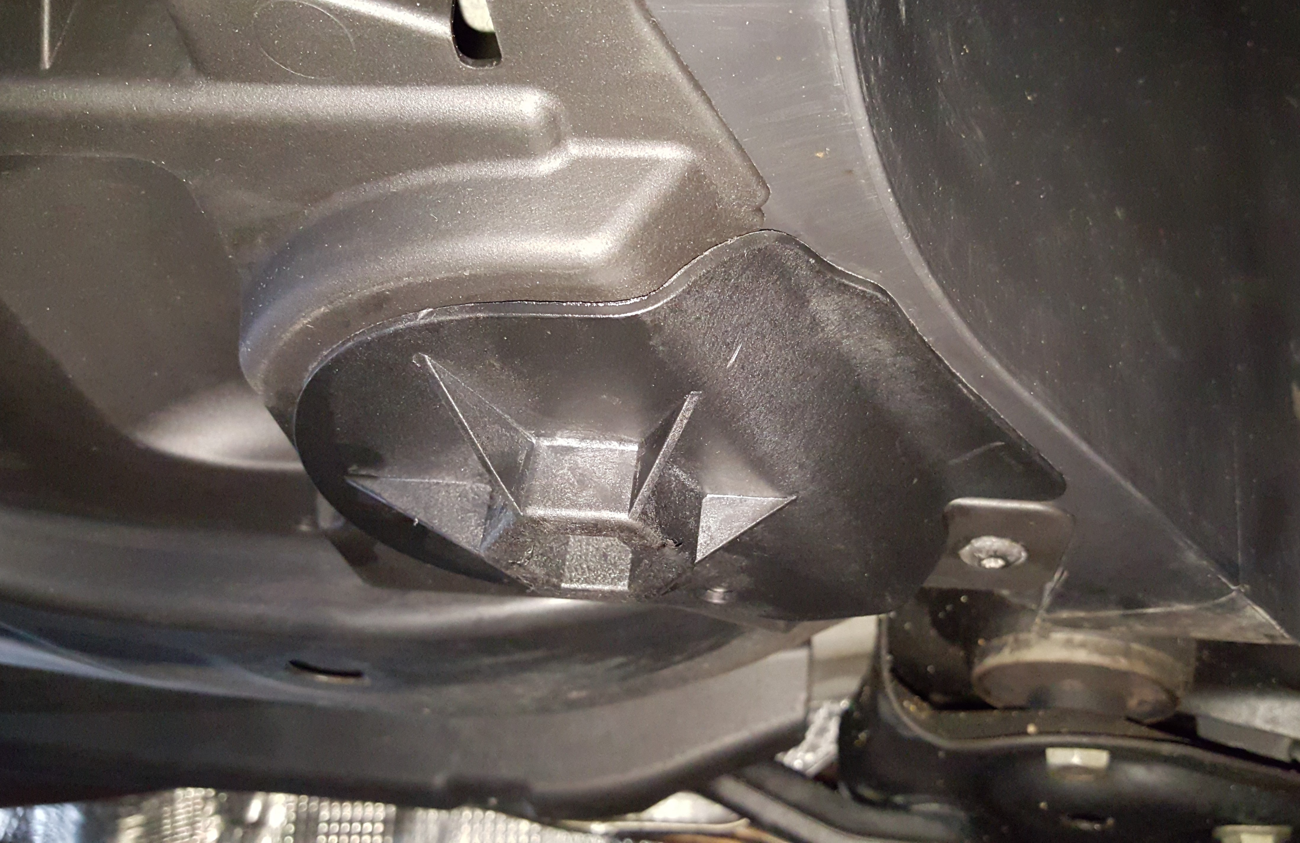

Hallo

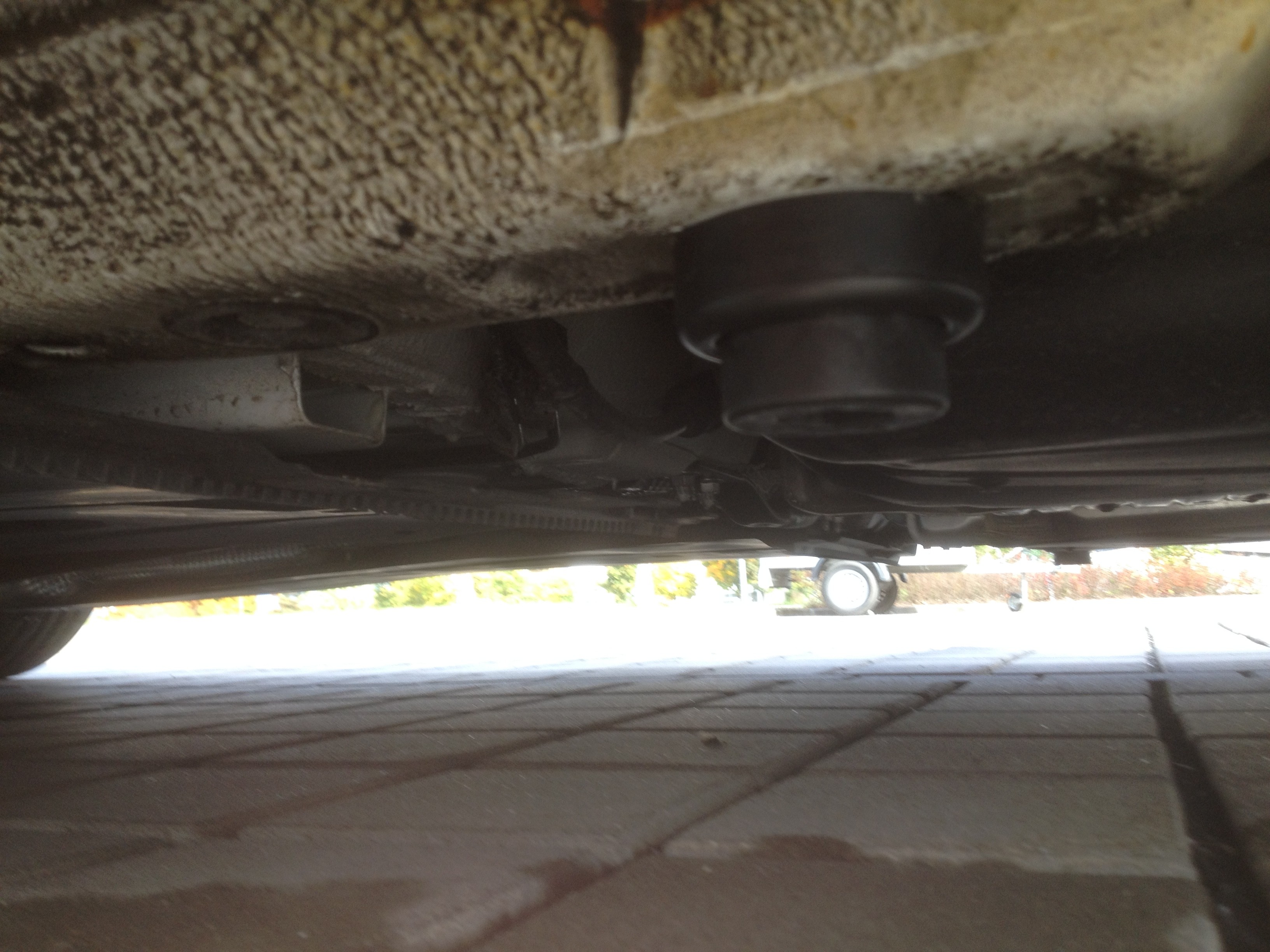

Ich habe mir auch die Jackpads gekauft.
Bin mir aber nicht sicher, ob die Dinger richtig montiert sind?
