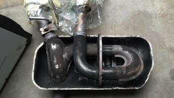

  • Das geht ja noch :thumbup:
    ESD am 7R ist nochmal ne ganz andere Nummer.
    Hab ich ausm anderem Forum ;(
    [Blockierte Grafik: http://abload.de/img/esdg7roffenohnedmmwolu5sfq.jpg]
  • Aso,und da ist die Dämmwolle auch schon draussen....
    Das da dem Motor 370+X PS mit Serien-AGA zugemutet werden,ist wohl vergleichbar mit Dünnpfiff und Darmverschluss
    in Kombination....

  • Das obere Bild ist von mir bzw meinem ESD. Das untere ist die Finale Version eines anderen Auspuffbauers hier in der Schweiz.
    Meine Finale Version sieht ein wenig anders aus, da meine inneren Rohre ebenso angeschlossen sind.
