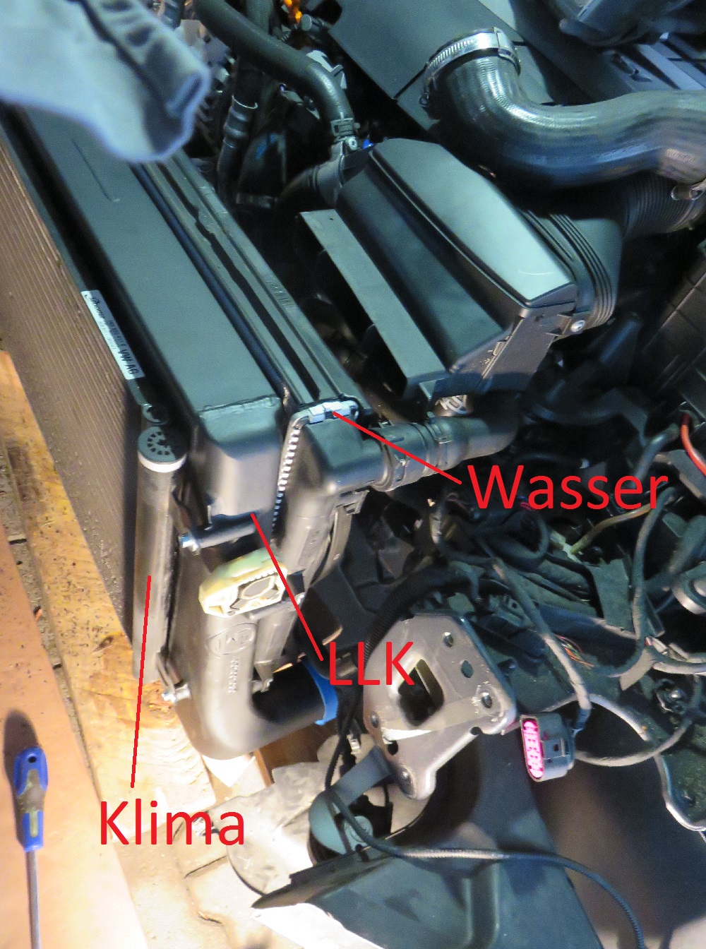

[Blockierte Grafik: http://abload.de/img/img_6977sxbkv.jpg]
Und das ist die Dreierkombination von Wasserkühler, Ladeluftkühler, Klimakühler oder Klimakühler, Ladeluftkühler, Wasserkühler.
Das wo die Fliegen drinnen hängen ist der Klimakühler und der sollte auf den Weg zur Tanke nicht wirklich warm werden wenn man entsprechend fährt.
So ein riesen Ding und dann nur Klimakühler? Dachte weil dort bei jedem Auto der Kühler sitzt (auch bei Fahrzeugen ohne Klima), dass das der Wasserkühler sei. Wasser- und Ladeluftkühler sind dann also die kleinen Dinger an der Seite? Gibts eigentlich auch einen separaten Ölkühler?

Das in der Mitte ist der Ladeluftkühler.
Achso. Das macht Sinn. Dürfte bei 2-3 Km schonender Fahrt also auch nicht sooo heiß werden. Kannst du mir noch sagen was die Kühler links und rechts davon für eine Bedeutung haben?
Aaaaahhh......dann eben mit Bild.
Beim Golf 6 R mit DSG war auf der Fahrerseite ein kleiner Zusatzwasserkühler.
Wie es beim 7er mit den Zusatzkühlern rechst und links ist, da muss ich passen (das weiß aber bestimmt jemand anderes), die Anordnung in der Mitte ist aber beim 6er und 7er die selbe, nämlich so wie auf dem Bild, Wasserkühler, Ladeluftkühler, Klimakühler. -
Danke für die Veranschaulichung. Da hab ich also den Friedhof nur am Klimakühler. Das mit dem zusätzlichen Wasserkühler hat der 7R auch. Das Ding auf der anderen Seite muss dann was mit dem DSG zu tun haben. Aber egal. Jetzt weiß ich erstmal Bescheid
