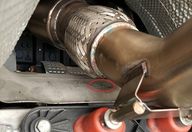

Das war seine Nachricht, nachdem ich nachgefragt habe was das Problem war.Ich hab gester wieder drunter geschaut:
[Blockierte Grafik: http://i.imgur.com/LODpa3Y.jpg][Blockierte Grafik: http://i.imgur.com/AMcXlc8.jpg][Blockierte Grafik: http://i.imgur.com/ncxZZuB.jpg][Blockierte Grafik: http://i.imgur.com/1mksGjC.jpg]
Könnte doch höchstens sein, dass die AGA auf dem Blech anschlägt, aber ich denke nicht dass das Geräusch von da aus kommt -
Vielleicht verrenne ich mich ja auch weil es bei mir daran lag, aber was sind denn das für Spuren?
@Sebastian R: Genau das habe ich mich auch gefragt als ich die Bilder gesehen habe.
@Defuze: Du kannst ja mal die makierten Stelle mit einem Wasserfesten Edding anmahlen und nach einiger Zeit nachschauen ob die angemalte Stelle eine Blanke Stelle hat.
Dann kannst du Dir sicher sein das sie anschlägt.Gruß Sven
Könnte sein, dass die DP dort ankommt beim anfahren
Wahrscheinlich ist der Halter verkehrt drin, aber ich denke nicht, dass das so viel ausmachen würde und es ist eigentlich schon noch viel Spiel dazwischen.
Hab ich auch gedacht. Soooo sehr dreht sich der Motor unter Last doch auch
nicht, dass sich der Auspuff so weit bewegt!? -
Alternativ gibts glaub ich ein Video von foupo wo ihm die Downpipe abreisst? Oder war das jemand anderes?
Kann es sein,wenn man den Halter um 180 Grad dreht ,das dann die DP etwas weiter nach oben wandert,und so kein Geräusch mehr auftritt.
Auf Bildern,die ich gesehen habe,war der Halter immer anders herum montiert,mit der leichten Abschrägung außen nach oben zeigend.
Und dann auch eine Drehmomentstütze verbauen,habe eine Whiteline verbaut ,mit 70 Shore glaube ich. -
@Roadrunner: Du hast Recht, der Halter wird wirklich mit der Schräge nach oben montiert ( habe extra im System nachgeschaut ).
Allerdings glaube ich nicht das das soviel ausmacht, da ich denke das die Löcher vom Halter mittig sitzen.
Aber wer weiß ob dieser kleine Fehler die Ursache ist.Gruß Sven
