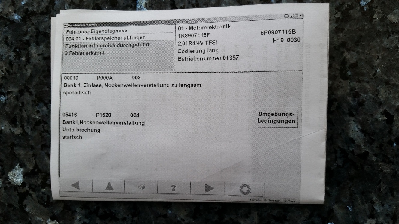

Habt ihr mir eine Teile Nummer für das N205 ? Ist das erste was ich tausche, da es ja anscheinend oft das Problem ist.
Kann es nicht mit 100%iger Sicherheit sagen, aber ich denke das es der ist:
Steuerventil Teilenr.: 06F109257C Preis:78,66€ dazu neue Dichtung/O-Ring mitverwenden Teilenr.: N10691601 Preis 1,05€
Hier mal ein Bild von ihm:
http://www.tornau-motoren.de/N…-TFSI-06F109257C-OriginalGruß Sven

hole es morgen ab wahrscheinlich..wisst ihr ob ich beim Einbau etwas beachten muss ?

Wird heute gleich mit gewechselt.. -
War das.Problem behoben. Danke
Super vielen Dank !
Meine Teilenummer hat also gestimmt,
