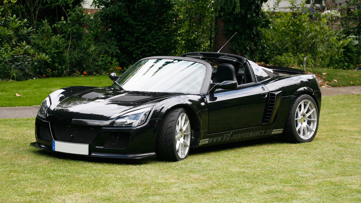

    (Bild von 2012, nicht mehr ganz aktuell)

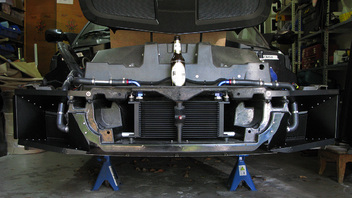

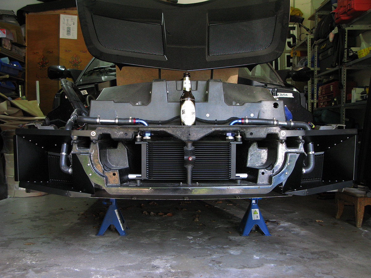

    Front während der Erstellung der Luftkanäle für die Zusatzkühler vor etwa einem Jahr

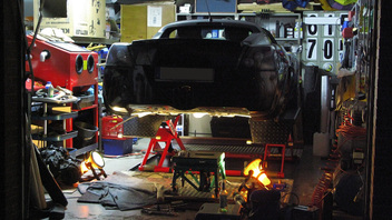

  • So, eben das Spielzeugauto aus der Saisonpause geholt. Also Ladegerät ab, Motor starten, losfahren, so in etwa. :D
    Nachdem das letzte Jahr ja hauptsächlich aus zweimaligem Getriebewechse bestand, muss ich mich jetzt erstmal wieder an das Auto gewöhnen, was die ersten 50km etwa sichtlich schwerfiel. Zu lange nicht mehr damit gefahren. Nach weiteren 50km dann hatte ich so langsam wieder ein "Feeling" zurückgewonnen. Und damit kam auch der Spaß langsam wieder.
    Was soll ich sagen: kein Blaurauch hinten raus, 81°C Wasser- und 79°C Öltemperatur bei gemäßigter Landstraßenfahrt, überall klappert irgendwas... also alles Funktionszustand A, perfekt in Ordnung, keinerlei Auffäligkeiten. :D
    Suchbild: genau eine Sache in diesem Bild funktioniert.
    Vorsatz: dieses Jahr bleiben die Schraubenschlüssel im Schrank! :rolleyes:
