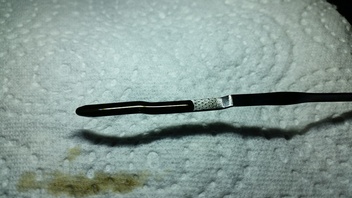

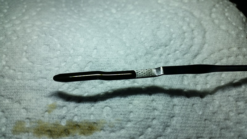

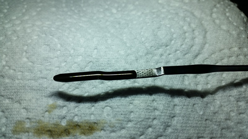

  • jo hab das problem auch schon mitgemacht beim neuen 7R... der neue Ölstab ist echt ne frechheit, man kann darauf fast garnixmehr erkennen. in allen meinen autos vorher war der typische bekannte ölmesstab verbaut und fertig.
    hab dann mal im autohaus nachgefragt was das fürn messtab bitte sein soll... da meinten die zu mir, das man als endkunde quasi nichmal mehr selber das öl wechseln können soll... ^^ geht zwar noch, aber es ist deutlich erschwert worden. schon lolig...
  • Ist es bei euch auch so das man den Ölstand am Messstab nur beim ersten rausziehen ablesen kann? Danach ist der Ölstand kaum feststellbar.
    Hä? Versteh nicht ganz, was Ihr meint. Ich zieh den Ölmessstab raus, wisch die Messfläche ab, steck rein, zieh wieder raus und kann dann problemlos den Messstand ablesen. Wo seht Ihr da ein Problem?
    Bei meinem Peugeot 308 wars anders. Der hatte als "Messfläche" ne geringelte Stange, ähnlich ner zusammengedrückten Feder. In schwarz glänzend natürlich, da musste man wirklich interpretieren können. Aber beim Golf ist die Fläche doch schön flach.
  • nö das teil is exakt in der ölfarbe z.b. und dann komplett glatt und ganz komisch angeschrägt... also das war früher viel besser.
  • hm, mein ehemaliger 99er AUDI TT war das letzte und neueste meiner verschiedenen Autos, wo ich noch den Ölstand sauber ablesen konnte. Alles danach ist einen Katastrophe: Passat 3c 1,4 TSI, Golf 6 Variant 1,2 TSI, Golf 5 R32, Scirocco 2,0 TSI und jetzt der 7er .:R
    Wie war das noch gleich mit dem Ölwechsel beim 7er Golf: da muss man irgendwas mit dem Werkstattrechner freischalten?!
