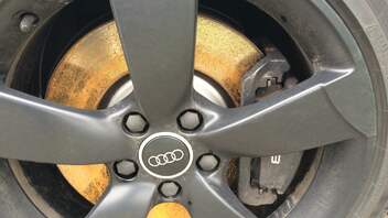

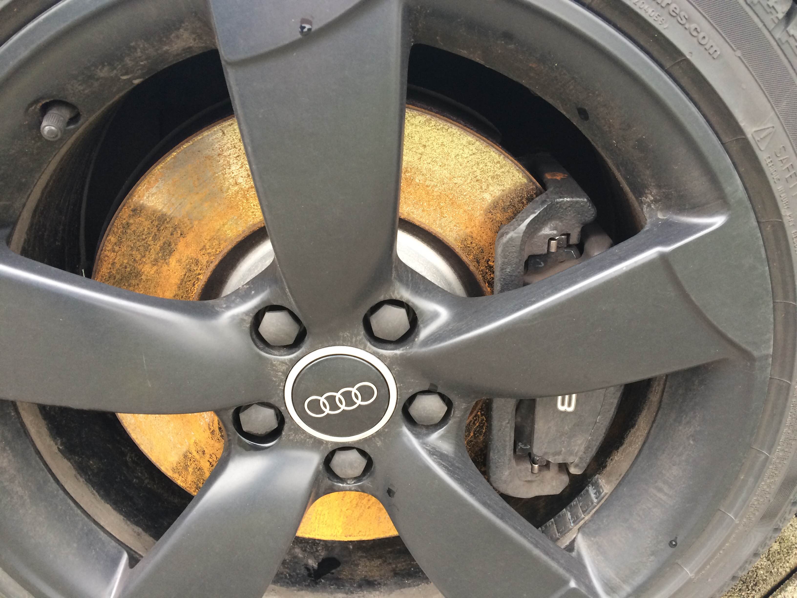

    2.Geräusch: eine Art "Knirschen" "Schrubben". Hört sich so an als würde der Flugrost von der Bremse geschubbert werden. Habe ich jeden morgen zu 95%, sowohl beim Vorwärts auch als beim Rückwärtsfahren.
    Je mehr mann dann bremst, desto geringer wird das Geräusch, bis es dann vollends verschwindet. Aber gerade die erste Bremsung nach dem Losfahren ist ziemlich laut und man spürt es auch, dass da irgendwas
    "abgetragen" wird. Und der losgebremste Rotz hängt dann nachher im Felgenbett :thumbdown: .
