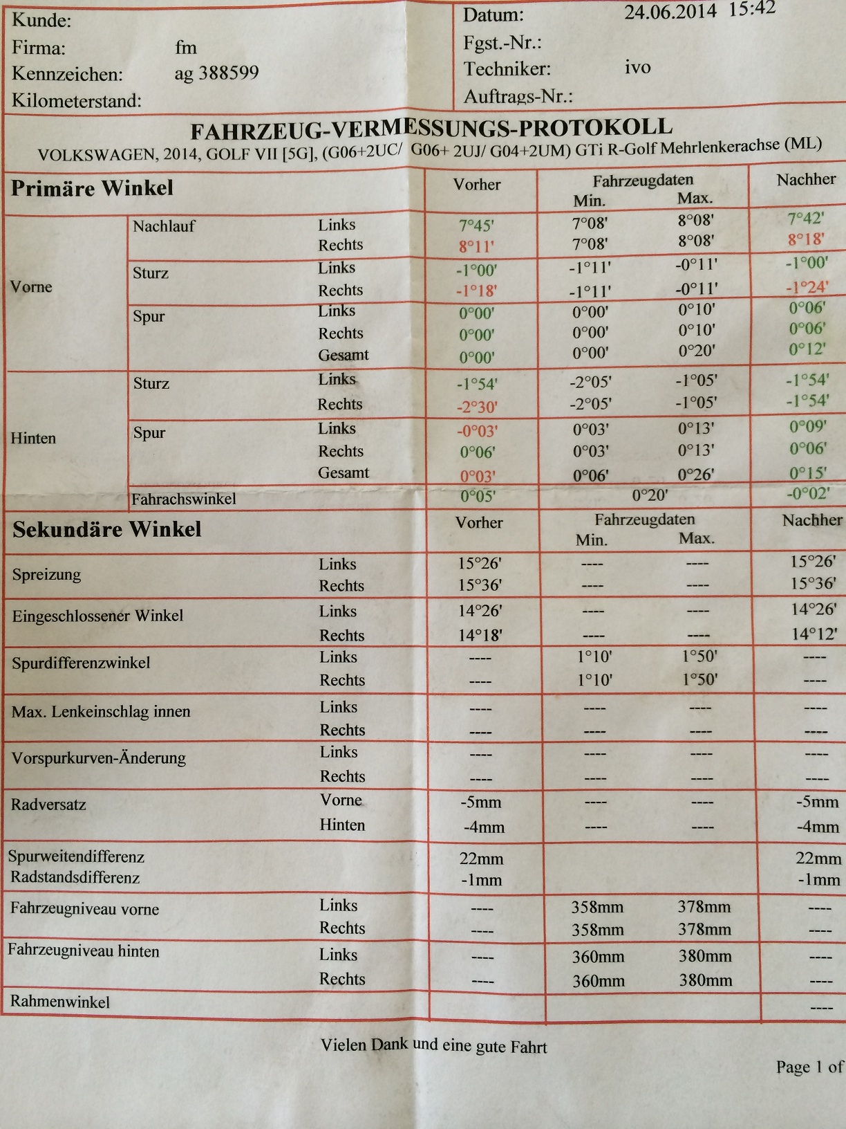

Ich montierte bei meinem 7er R ein Gewindefahrwerk der Marke KW. Beim Protokoll der Lenkgeometrie ( siehe Bild ) stellte ich nun fest, dass vorne rechts der Nachlauf aus der Toleranz ist... Auch der Sturz vorne rechts ist leicht daneben..
Nun an was kann das liegen? Das Fahrzeug habe ich als Neufahrzeug erworben, somit ist ein Unfall ausgeschlossen. Ich denke auch, das an einem neuen KW nichts krumm ist.. Gibt es überhaupt eine Möglichkeit den Nachlauf einzustellen? Eventuell mit einer Exzenterschraube? Oder könnte es auch ein Messfehler sein? Ich bin im Moment ein bisschen überfordert und weiss nicht genau wo ich anfangen soll. Wahrscheinlich werde ich mal zum
gehen.. Dieser wird bestimmt sagen, es würde am Zubehörfahrwerk liegen. Doch in meinen Augen hat das nichts mit dem Fahrwerk zu tun. Vielleicht war ja schon vor dem KW der Nachlauf nicht in Ordnung...
Hat jemand von euch eine Idee?
