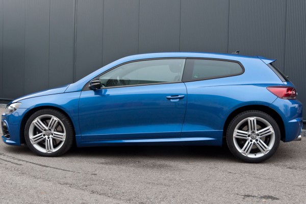

Das alles war dann egal als ich mit meinem R wieder ins schöne NRW fahren durfte. Zur Ausstattung gehört DSG,DCC,Panorama Dach und paar andere sachen. Natürlich soll auch noch ein wenig was passieren wie z.b eine Dezente tieferlegung,möchte allerdings das DCC behalten und die 2000 euro für das KW will ich nicht ausgeben.Also werden es wahrscheinlich federn,wobei ich mir unschlüssig bin....tendiere ja zu den H&R aber irgendwie gehen da die meinungen ja seeeeehr weit auseinander...vielleicht kann mir einer von euch etwas dazu sagen...zu den kAW habe ich noch fast keine Erfahrungen lesen können,vielleicht hat die ja jemand von euch drin...Spurverbreiterung ist ja schon fast obligatorisch aber auch da weiss ich nicht was man da am besten verbaut,mit zentr. ring....oder ohne??? welcher hersteller??? Da ich beruflich so stark eingespannt bin habe ich leider nicht die Zeit um selber was am auto zu schrauben,demnach konnte ich mir sowas nie selber aneignen so das es schon beim fabia war das ich die Teile immer bestellt hatte und samt Karre irgendwo abgegebene habe....denke das wird beim Rocco diesmal nicht viel anders sein. Naja erst einmal genug
