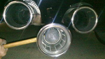

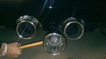

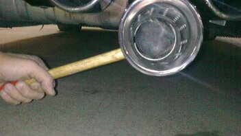

  • Ein bisschen Optik kann ich schon vorab liefern, aber das Endrohr nur drangehalten :(
    Habe ein paar Fotos mit dem Handy gemacht, supertoll ists nicht geworden, aber man kann ganz gut erkennen um wieviel dicker das Bull X Rohr ist, und wie "verloren" die OEM Rohre eigentlich im Diffusor sind. Hat mich schon länger beschäftigt.

    Die sehen nur auf den ersten Blick so voluminös aus, die haben "nur" ~100 mm- die OEM ~85 mm, ich glaub, die passen in den Diffusor da ganz gut rein.
    Allerdings denke ich sind "meine" nicht ganz so viel abgeschrägt, wie die 104 mm von Dir akki - na ja, sehn ma mal ;)

  • Wie werden die Endrohre denn befestigt?
    Auf dem einen Bild (Forum 019.jpg) sieht es aus als würden sie mit einer Schlauchschelle befestigt, dann kommt es auf nen Millimeter ja nicht drauf an.
    Nimm doch einfach ein 2,5 Zoll Rohr (63,5mm), gibt es doch an „jeder Ecke“ zu kaufen.
    Mit einer Wandungsstärke von sagen wir 1,5mm hat es dann einen Innendurchmesser von 60,5mm.
    Wenn man das dann auf die 55mm Rohre des ESD steckt hat man einen Spalt von 2,75mm den man aber zugeschweißt bekommt.
    Oder spricht irgend etwas dagegen?
