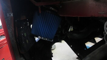

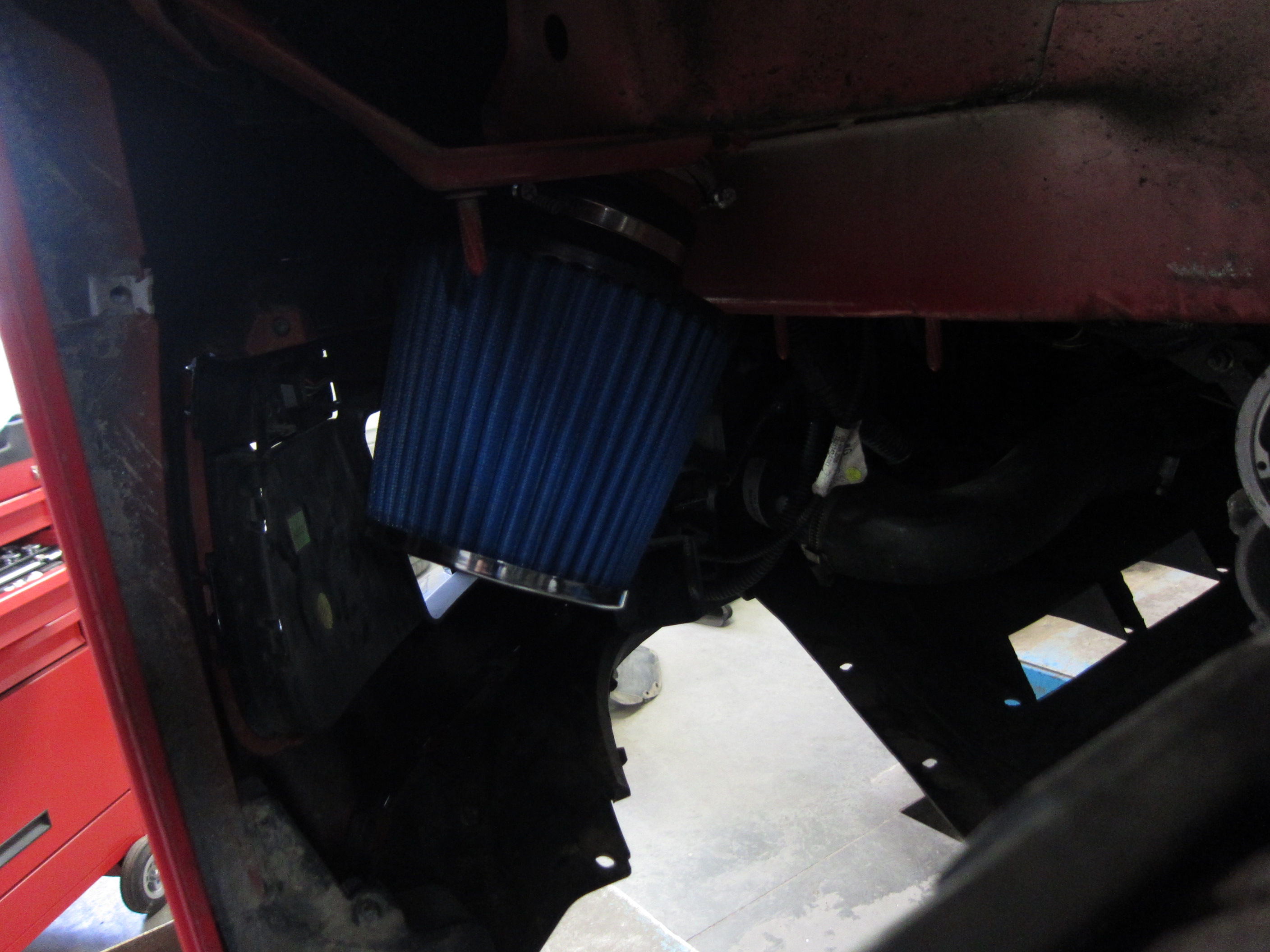

    Ich fahre einen Handschalter und bei mir ist links nix drin. ;)
    (Nicht irritieren lassen, das Foto stammt noch aus der Zeit, wo meine Forge-Ansaugung verbaut war)

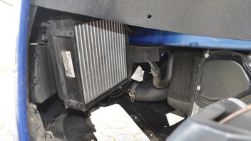

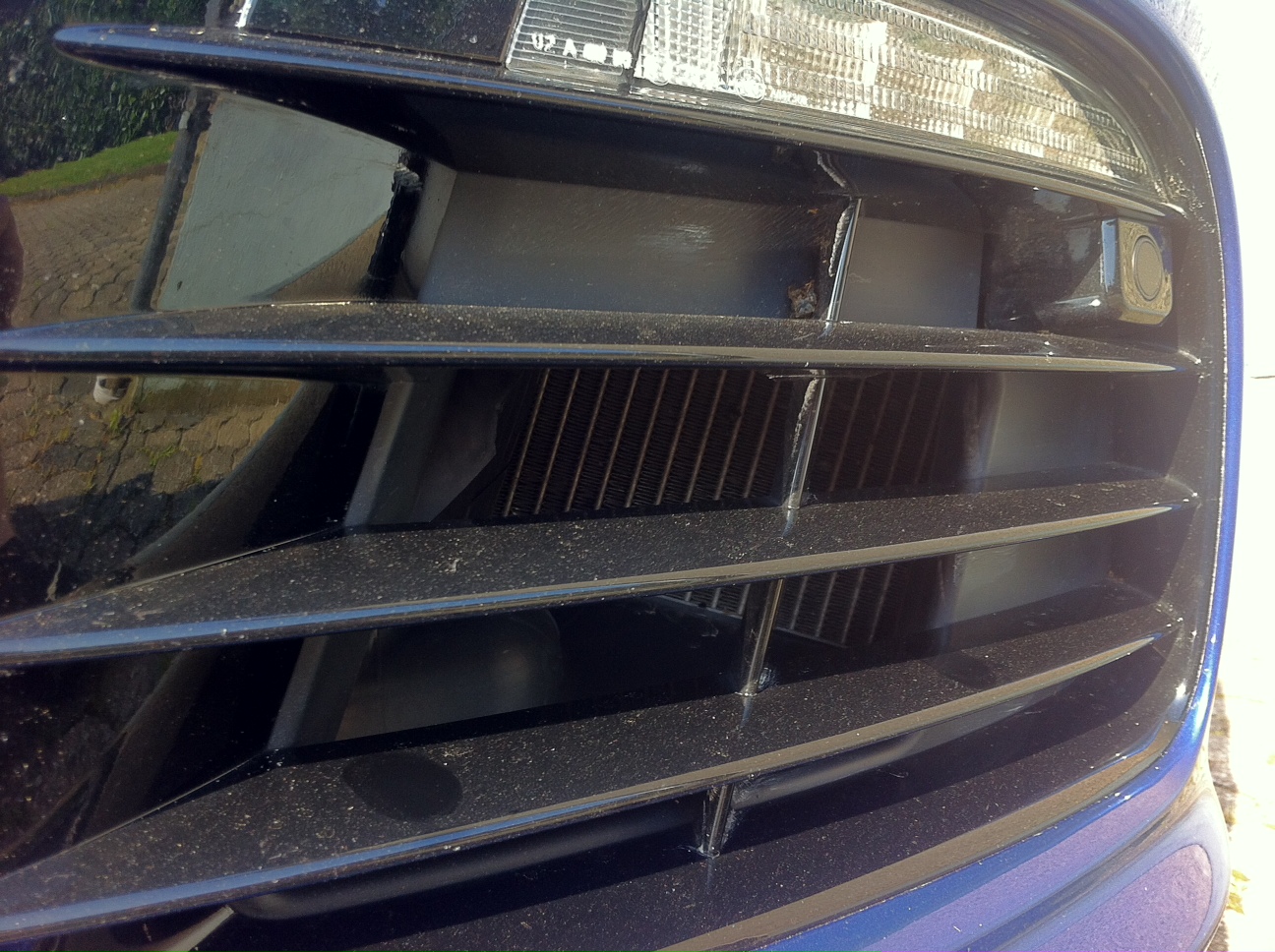

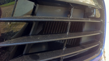

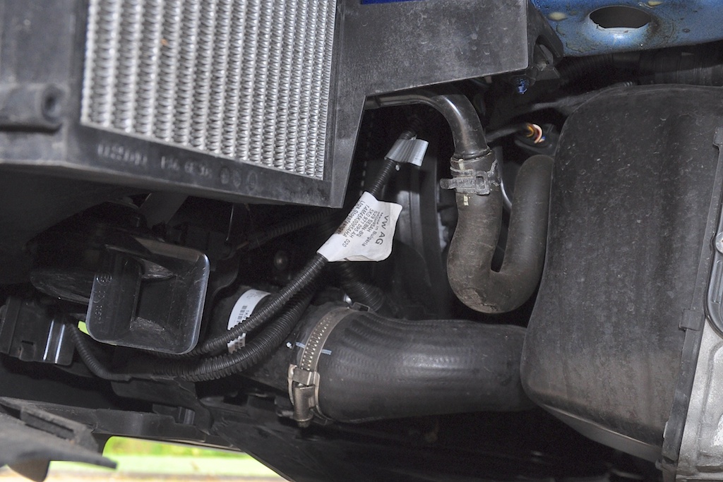

  • So schauts bei mir aus. Entschuldigt vielmals für dieses SAU DRECKIGE Auto :thumbdown:
    Das "Wie mach ichs mir selbst" Buch schweigt sich über R spezifische Teile ja weitestgehend aus...
    EDIT:
    Hab eben mal die Radhausverkleidung abgeschraubt und mir den Kühler von der anderen Seite beguckt.
    Nen Ölkühler ist das definitiv nicht so wie das aussieht.
  • Der eigentliche DSG kühler sitzt direkt auf dem dsg und ist ein wärmetauscher dieser tauscht wärme zwischen getriebeöl und kühlwasser und dieser kleine Kühler in der schürze ist ein zusätzlicher Wasserkühler den man eigentlich nur in den heissen ländern braucht ,ich habe diesen nicht mal verbaut ,und noch nie probleme gehabt mit dem DSG :)
