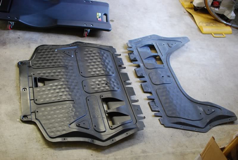

Hallo. Ich wollte mal fragen ob schon einer diesen kleinen unterfahrschutz gegen einen grossen wie vom Diesel ersetzt hat? Und vielleicht weis welcher passt. Mfg chris keiner nen plan ? Oder schon umgebaut? :arghs:

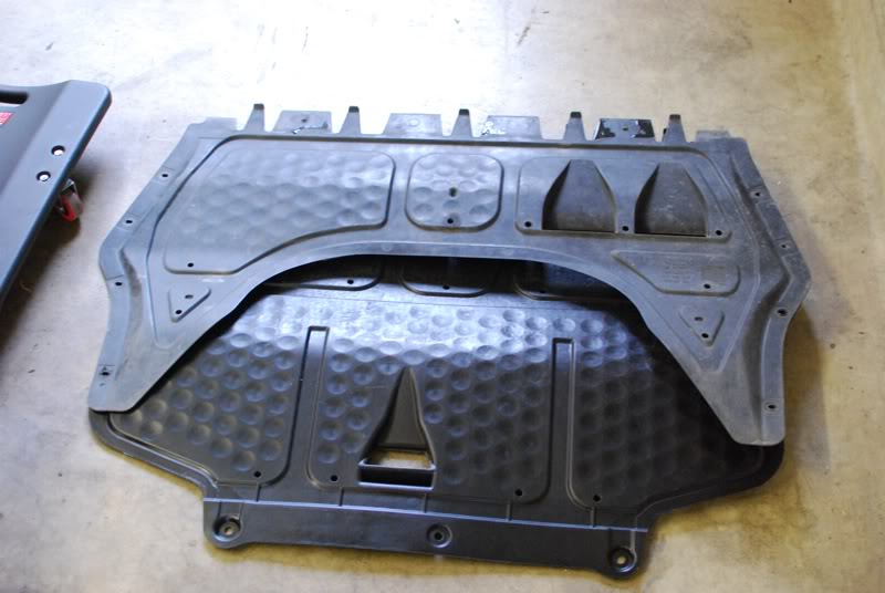

grosser unterfahrschutz
Wasn das ?
Ein Schutz der deinen Unterboden schützt wenn du über was "gefährliches" drüber fährst.
Ich habe die 1K0 825 237 P verbaut(mit den 3 Lüfttungsöffnungen). Dazu werden noch 3 Schrauben: 1K0 825 951 benötigt.
Stammt vom Blue Motion Modellen soweit ich weiß.
Dadurch wird der CW Wert etwas verbessert,weil weniger Verwirbelungen,und der Motor bleibt sauber.
Gibt es auch vom Diesel mit zusätzlicher Schalldämmunghttp://www.pic-upload.de/view-8965344/IMG_3463.jpg.html sieht so aus.
Allerdings weiß ich nicht ob die Verkleidung beim Golf R auch passt zwecks Allrad.Ich habe ja einen Scirocco.

Die habe ich gerade vor 8 Tagen erst verbaut,passt perfekt. Ob es etwas bringt,ausser einem sauberen Motor,kann ich nicht sagen? Beim VI GTI hat es bei mir 0.3L auf 100Km gebracht,bei normaler fahrt. Deshalb habe ich sie auch beim R wieder verbaut.
Der Motor wird ein wenig schneller warm und 2-3 Grad wärmer...,sonst habe ich noch keine Veränderungen festgestellt. -

1K0 825 237 P Unterfahrschutz
1K0 825 951 Schrauben 3xBrauch man noch diese Blechklammern wo die Schrauben rein gedreht werden??
Ja die Nummern stimmen. Nein braucht es nicht.

Die dritte Öffnung ist generell fürs Getriebe,egal ob Schalter oder DSG,soweit ich mitbekommen habe. Eine Abdeckung ohne Belüftungsöffnungn sollte man beim R vermutlich nicht verwenden. Im Iroc Forum fahren damit welche auch auf der NOS ,ohne thermische Probleme zu bekommen.

Habe heute ebenso den großen Unterfahrschutz verbaut. Er wirkt sicher keine Wunder, bringt keine PS und man spart keine Unmengen an Sprit, ABER: er ist ein Stück vom Gesamtkonzept. Aerodynamik (vor allem auch am Unterboden) ist nicht zu vernachlässigen - Fachthemen und -bücher belegen das sehr eindrucksvoll. Wenn man von vorne guckt, sieht man aber kaum einen Unterschied. Jedoch verwirbelt sich die Luft unter'm Auto und nicht der Blick.
Nun bin ich gespannt, wie sich der Thermik verhält. Da ich Überwiegend leider Kurzstrecke fahren muss, wäre ein schnelleres Erwärmen des Motors hilfreich.
Ich werde objektiv berichten. -
