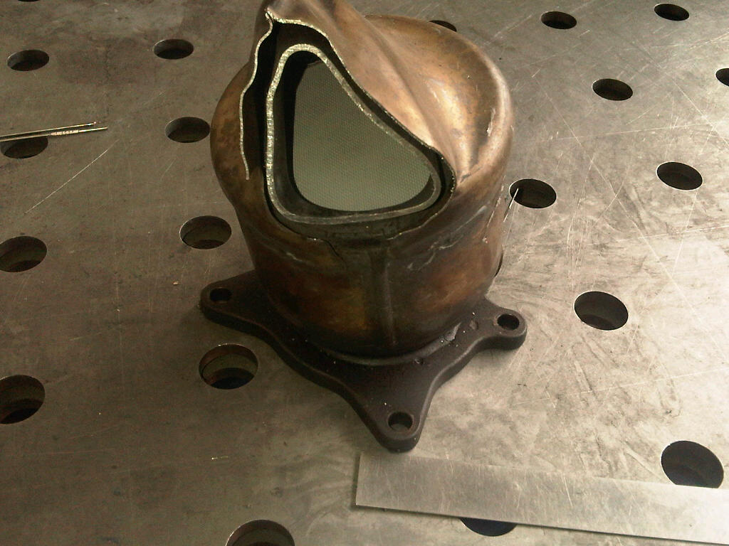

  • Angeblich macht die F-Town zuviel Gegendruck... :wtf:
    Zur Info laut "Hohenester"& Wendland ist die OEM AGA angeblich auch das maß der Dinge. :hmmz:
    Entweder wissen die beiden mehr als fast alle anderen Chiptuner oder sie bekommen die Software auf ne geänderete AGA nicht hin. :smoker:
    Kenne 2 die entweder F-Town bzw BullX (was sich Gegendruck mäßig kaum was gegen wird) verbaut hatten und bei über 360PS hatten.
    Aber wenn ich mir den OEM Vorkat anschau selbst wenn er leergeräumt wäre und dann bleibt noch die Verjüngung im MSD.(Beide effektiv auf rund 50mm Durchmesser)
    http://www.dth-turbo.de/images…gasanlagen/HJS_PE/PE7.jpg

    Also ich sehe zumindest den Serien-ESD nicht wirklich als "Schwachstelle" an.
    Die Serien-DP würde ich aber bei Leistungen um die 360PS auch nicht unbedingt dran lassen, auch wenn der Vorkat entfernt wird.
    Gegenüber einer schönen 3"-DP inkl. Metallkat hat man schon Nachteile, allein schon in der Abgastemp. (ausser er läuft etwas fetter).
    Damals bei meinem Ed30 haben wir knapp 150°C Unterschied gemessen (Serien-AGA ohne Vorkat vs. Supersprint ab Turbo)
    Ich fahre gut 350PS auch nur mit DP und Serien-ESD.
    Ist aber eine "softe" Abstimmung, leistungsmässig wäre da noch mehr gegangen.
