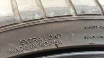

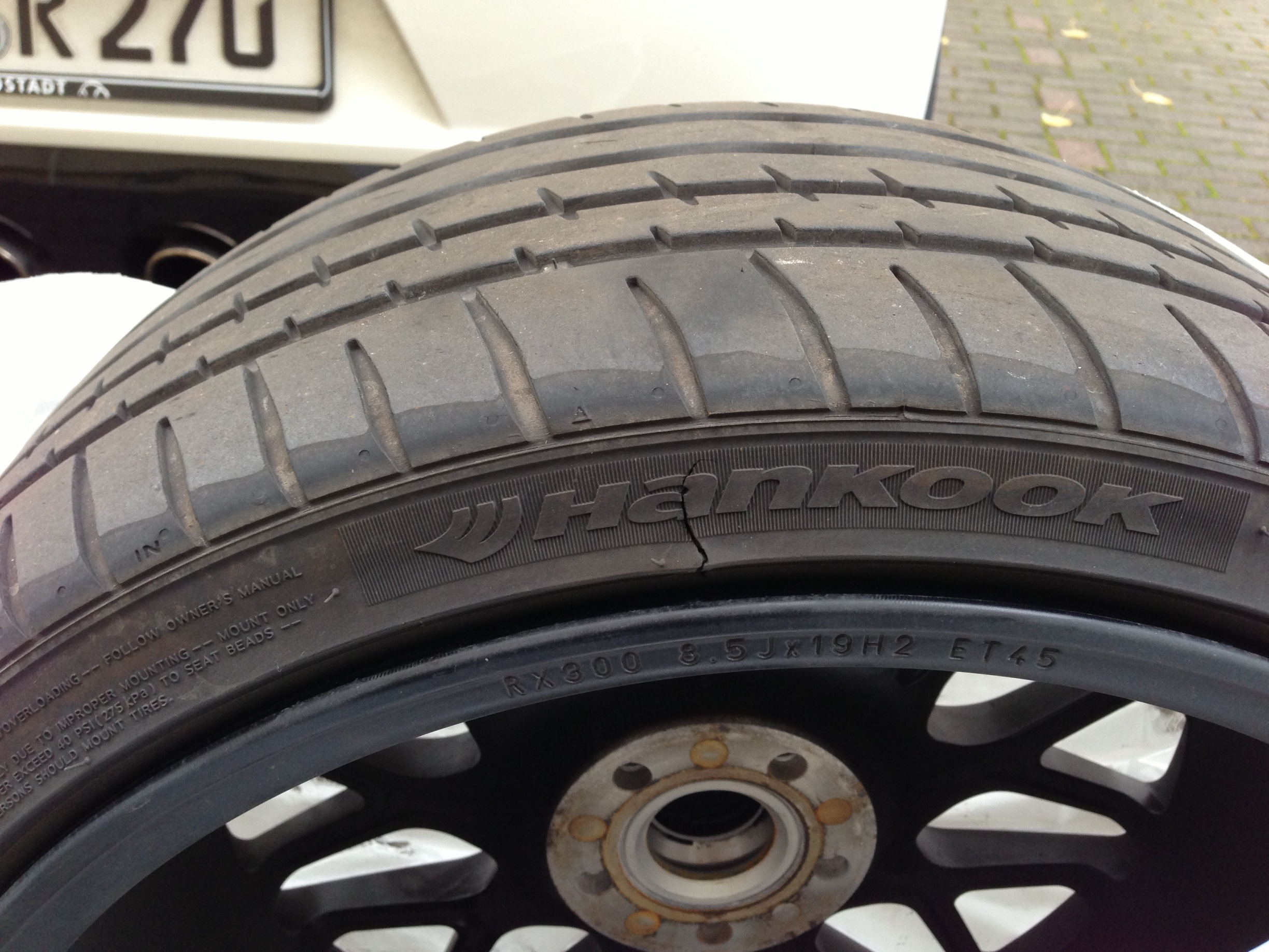

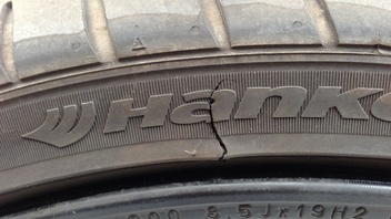

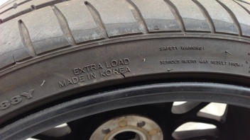

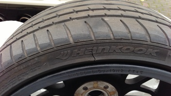

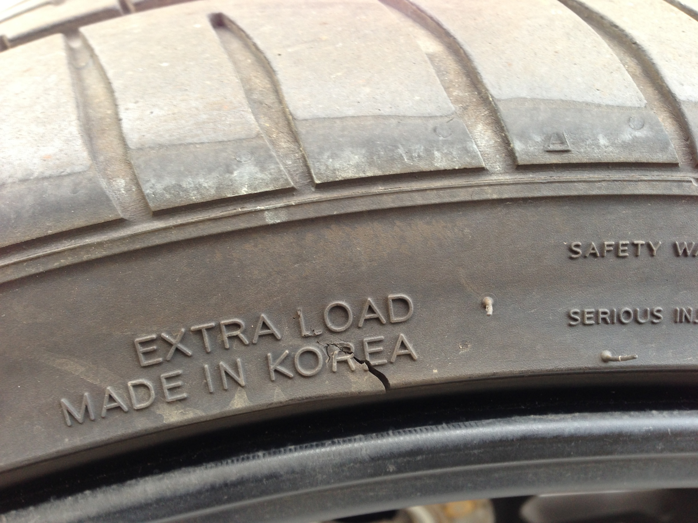

  • Hallo,

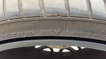

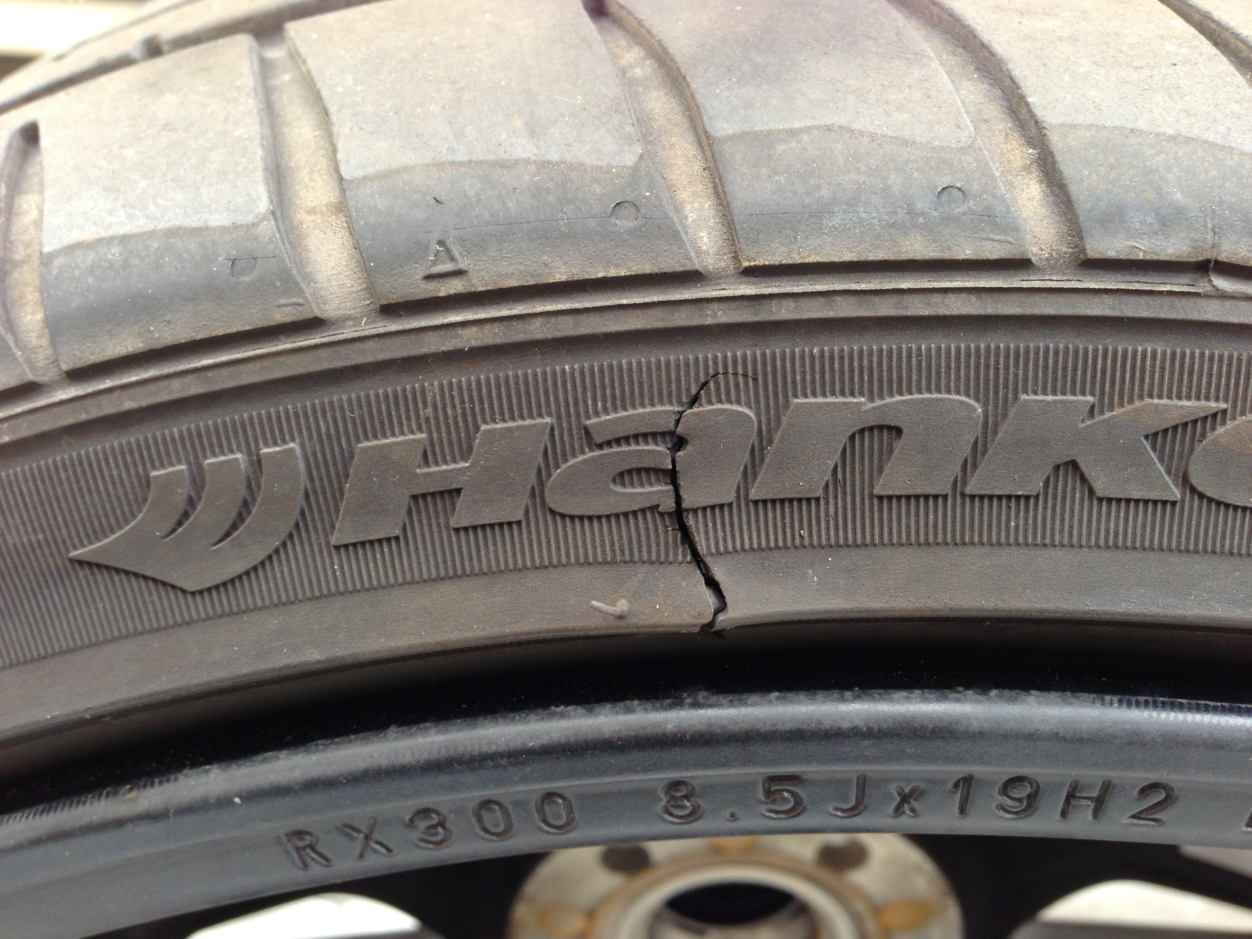

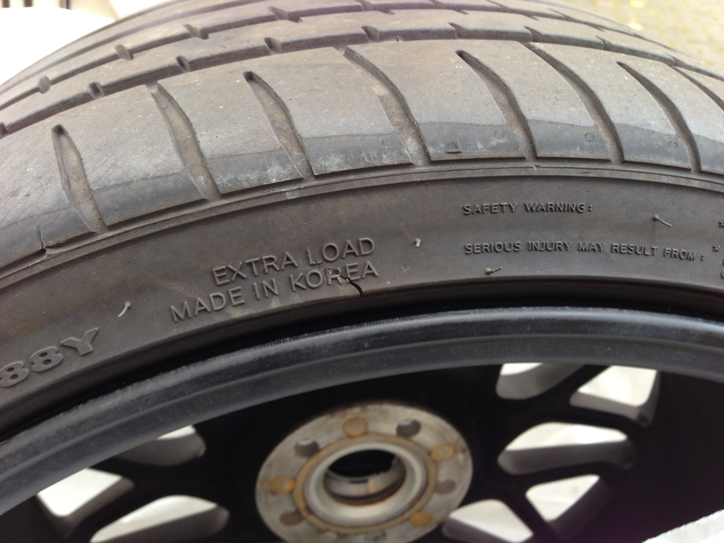

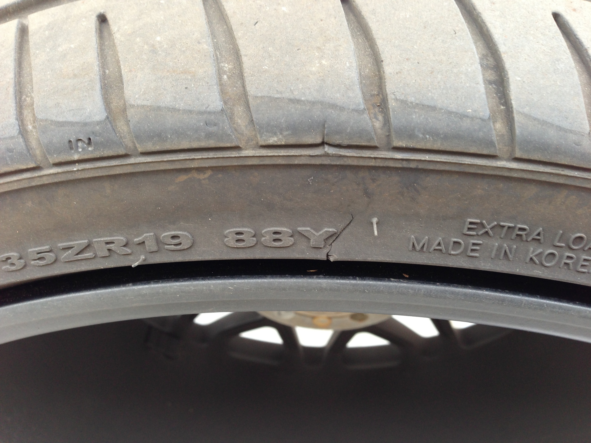

    haben heute die Winterräder aufgezogen und dabei ist uns aufgefallen dass an den Sommerreifen merkwürdige Risse auf der Innenseite zu sehen sind.
    Keine Ahnung woher und wodurch das gekommen ist... Fakt ist, dass ich wohl die Reifen auswechseln muss nächsten Sommer.
    Hat von euch sowas schonmal jmd gesehn? Vielleicht sind die Reifen zu sehr belastet worden? Es handelt sich hier wohl um beide hinteren Reifen.
    Mache mir jedenfalls echt sorgen wenn ich das sehe... die Reifen sind gradmal 1 1/2 Jahre alt.
    Aber seht selbst:

  • Das sieht nicht gut aus ...
    Mit welchen Druck hast Du die Reifen gefahren ?

  • vorne 3.0 und hinten 2.7... so wie von hankook empfohlen.
    wills nich hoffen dass das von der tour kommt... ansonsten kann ich nimma mitfahren... :(

    Geschliffen oder eine spitze Kante gibt es nicht im Radkasten ?
  • Das sieht wirklich böse aus.
    Das du irgendwo an der innenseite mit dem Reifen wo angeeckt bist (Straßenbankett oder sonst wo) ist wahrscheinlich ausgeschlossen?
    Vielleicht ein Materialfehler, ich würde mit den Dingern jedenfalls nicht mehr weiter fahren.
    Hatte mal ein ähnliches Problem bei meinen 225/35 19 Nankang die ich am A3 oben hatte.
    Dürfte dort aber davon gekommen sein das ich mit der Reifeninnenseite wo angeeckt bin.

  • Wegen dem Druck ( da es von einigen zum Thema wurde)- zu wenig ist immer gefährlich- vor allem ist es gefährlicher als zu viel. So ein warmer Reifen mit vielleicht >3,5 ist überhaupt kein Problem, auch wenn es mehr wäre. Hast du aber zu wenig Druck walken die Reifen mehr und können wegen der enormen Hitze die entsteht platzen. Autoreifen platzen bei diesen Drücken nicht und platzen auch nicht wegen zu viel Druck (wenn es in diesem Bereich wie hier genannt ist). Deswegen ist die Hankook Empfehlung absolut richtig, einen solchen Niederquerschnittsreifen bei sportlicher Gangart 3,3 Bar zu laden. Das schadet absolut nicht und ist zu 1000% Prozent sicherer als zu wenig, wegen oben genannter Problematik des erwärmens beim Walken und Ermüdung des Materials. Mir war es einfach wichtig das loszuwerden, bevor jemand auf die Idee kommt: ich fahr auf den Ring und lass noch was luft raus, weil die so warm werden und nicht platzen sollen. Wegen zu viel Druck (in diesem Bereich >3- 3,5 Bar bei unseren Reifen) platzen sie auf keinen Fall, wenn doch war es ein anderer Grund...
    @ timopolini: musst du wissen, aber das ist definitiv zu wenig. Ich empfehle dir vorne und hinten um die 2,8- 2,9 zu fahren. Am besten der VW Empfehlung folgen + 0,2 Bar!
    @ roony: ich denk nicht, dass es von der Tour kommt. Hankook ist was Sommerreifen angeht eigentlich mittlerweile ne sehr gute Wahl. Es ist nur auf der Hinterachse. Bist dir sicher, dass der Druck gestimmt hat... Der Riss im Hankook Schriftzug ist sehr Übel. Sieht mir eigentlich so aus, als ob das eher von dem darunterliegenden Material kommt, möglicherweise gab es hier Spannungen- deswegen auch Hinterachse, denn hier ist die Belastung sehr hoch was Seitenführung angeht... Erneuere bitte alle 4, denn wenn es ein Materialfehler ist betrifft er auch die anderen zwei, hier gab es vielleicht keine Schäden, das es nicht so hohe Belastungsspitzen gab...
  • tjooo das ist ne gute frage... vlt bin ich bei mir auch an diesen hochklappteilen hängen geblieben, womit man den parkplatz absperren kann.
    BamboosaAce: 2 reifen sind schon neu, an denen ist wohl nix. vlt wars wirklich nen materialfehler... das wär ja übel. damals hatte ich die beiden reifen ausgetauscht, weil die auch so kleine risse hatten, allerdings außen und nicht innen... das ganze verwirrt mich echt. :w00t: da bin ich aber wirklich davon ausgegangen dass ich hängen geblieben bin...

    rooney, wenn´s wirklich nicht von einer "überlastung" des Reifens kommt, würd ich mal auf doof die ganze Geschichte nach hankook schicken. Die können es am besten prüfen ob´s murcks ist oder ob vielleicht doch die Taunus-Tour (kann ich mir allerdings nicht vorstellen) Schuld dran ist.

  • naja gut... das mit dem druck für die rennstrecke ist für mich sowieso eher uninteressant, da ich mich dort nie bewegen werde, zumindest nich mit eigenem auto. :)
    vlt schick ich die bilder wirklich mal an hankook, mal sehen was die sagen.
