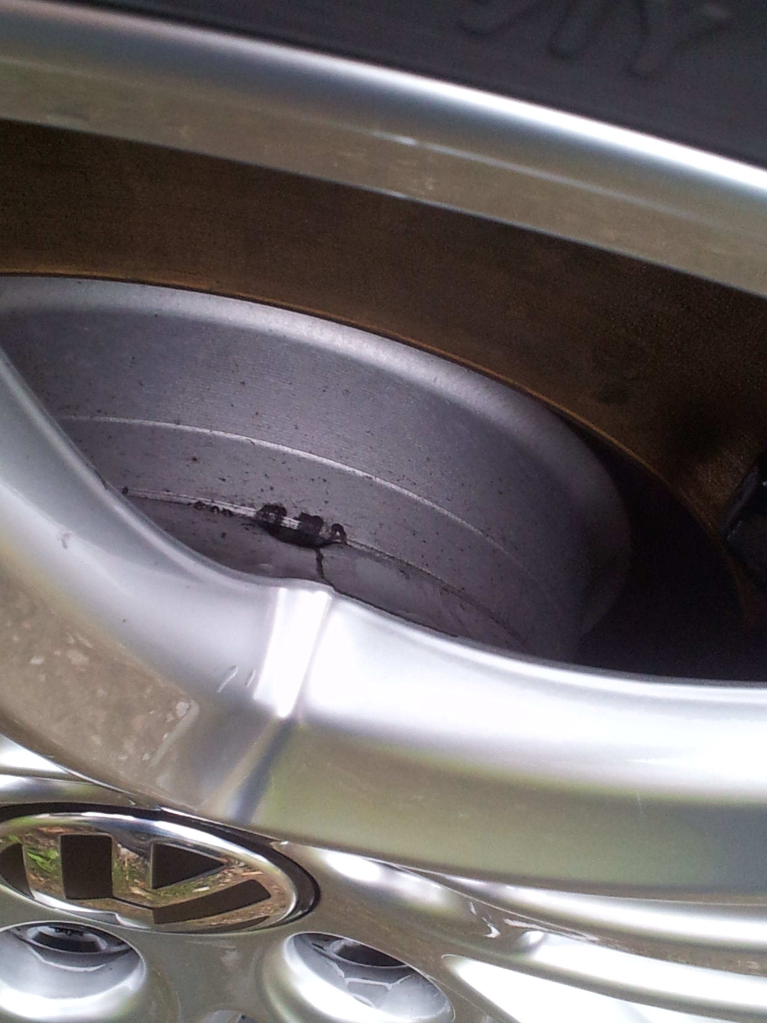

    Seit einiger Zeit fällt mir beim Waschen auf, das sich auf der Innenseite der rechten vorderen Felge, und zwar nur auf der rechten vorderen Felge Flecken "bilden", die aussehen wie Ölspritzer und sich nur mit Hilfe schwerer Geschütze (Alkohol oder ähnliches) entfernen lassen.
    Habe mir bisher nicht viel dabei gedacht, aber in letzter Zeit wird das Problem schlimmer, und ich habe mal genauer nachgesehen und gemerkt, das an der Stelle, an der die Felge an der Bremsscheibe anliegt eine schwarze Flüssigkeit heraus kommt.

    kann es sein das du Radnabenwachs oder sowas drauf hast weil es auf bild 3 so aussieht ?? weil sowas kenn ich aus meiner Kfz zeit....wenn es manschetten nicht sind....
    Aber meine felgen ärgern mich auch die haben voll die flecken KOTZEN mich voll an!!!! und als wenn die an manchen stellen nicht lackiert sind bzw der Lack weg geht

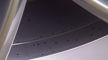

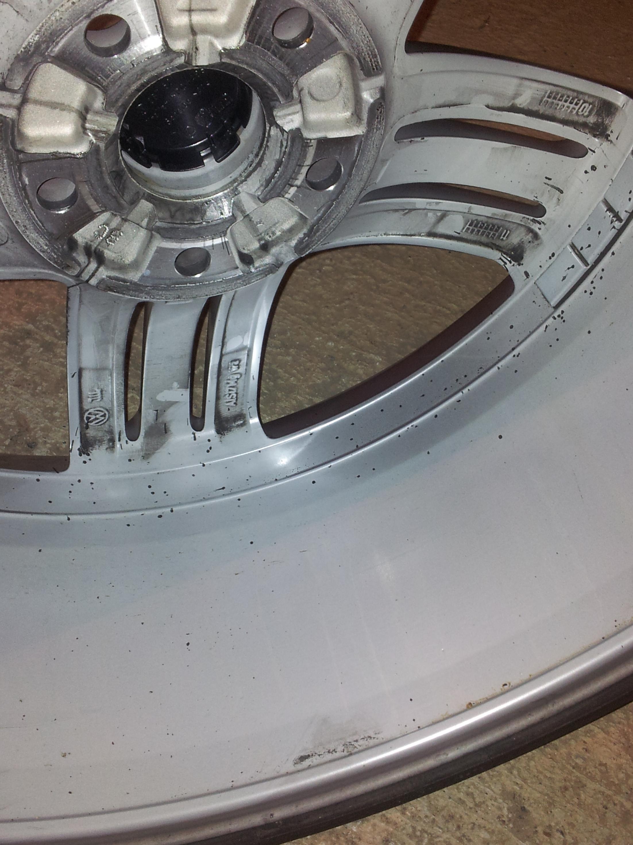

    Ich habe jetzt tatsächlich mal das Rad runtergenommen, und dahinter ist die Felge, wie auch die Fläche auf der Bremsscheibe an der die Felge anliegt mit Öl, Fett recht verschmutzt, wie man auf den Fotos sieht.
    Mir solls "recht" sein, mal sehen was der :) dazu meint, in jeden Fall muss das Gewährleistung sein.

    Der Techniker hat die Felge runter geschraubt, und gemeint das sich Versiegelungswachs in der Radnabe (im Bereich des Radlagers befindet),
    das sich beim Fahren, bremsen erhitzt, sich dann mit Bremsstaub vermischt, und dann nach außen auf die Felge geschleudet wird.
    Er hat das Wachs von der Felge und von der Radnabe mit einen Bremsenreiniger entfernt, und meinte ich solle mal einige Wochen fahren, um zu sehen ob das Problem wieder auftritt.
    Klingt für mich auch logisch, gut möglich das das Problem jeztz behoben ist, man wird sehen

    Die Flecken auf der Felge, waren wie sich heute bestätigt hat, tatsächlich nur Wachs das im Werk auf die Radnarbe aufgetragen worden ist.
    Sich dann beim fahren erhitzt, mit Bremsstaub vermischt und die Felge versaut hat :arghs:
