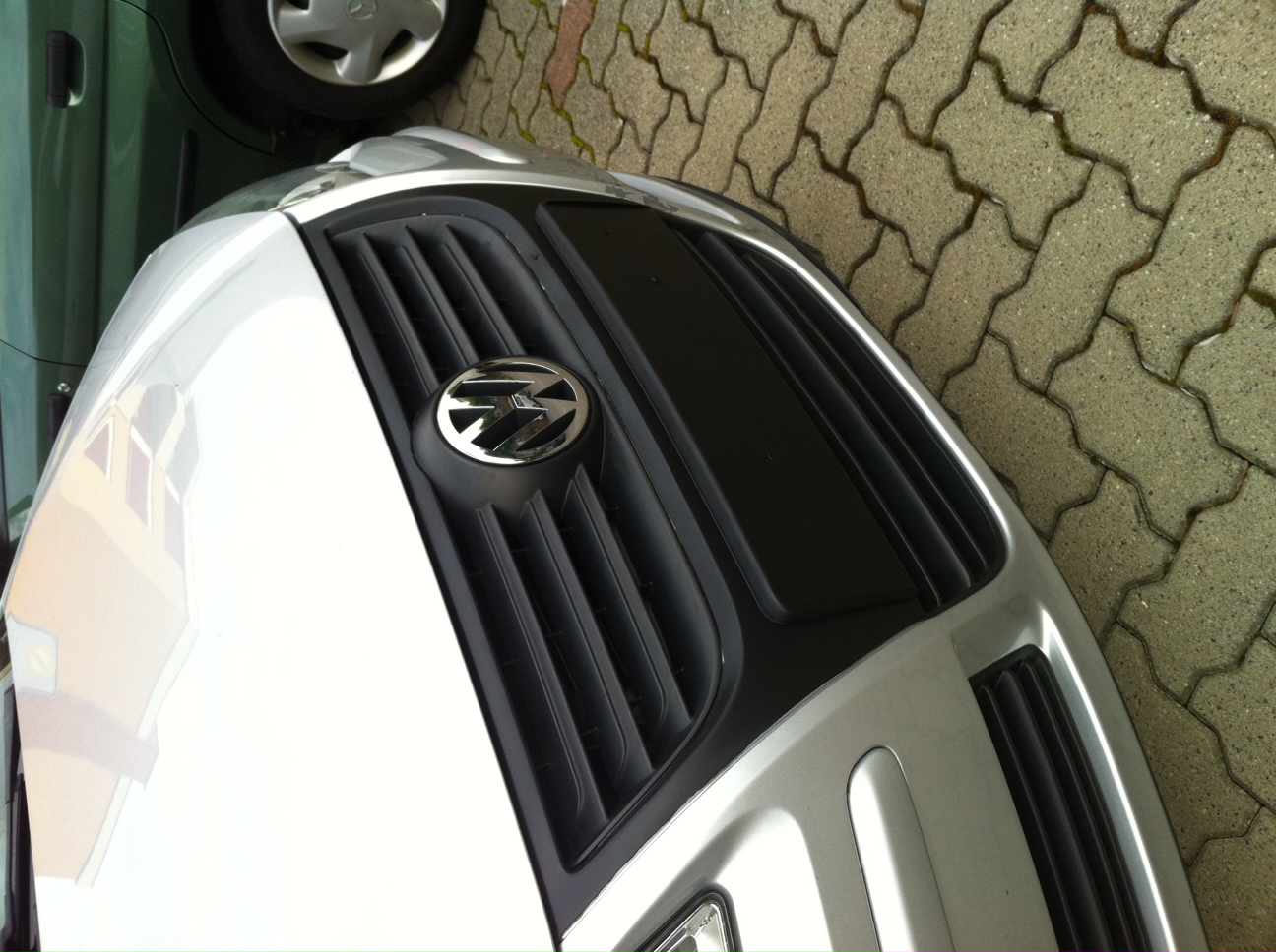

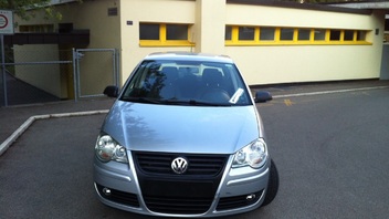

  • So lieber R- Gemeinde

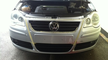

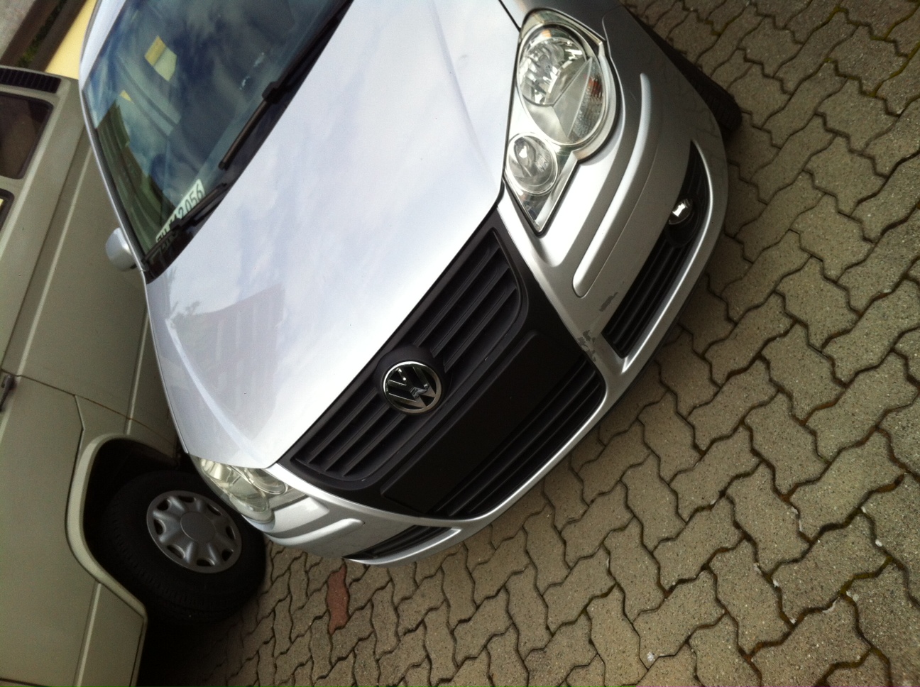

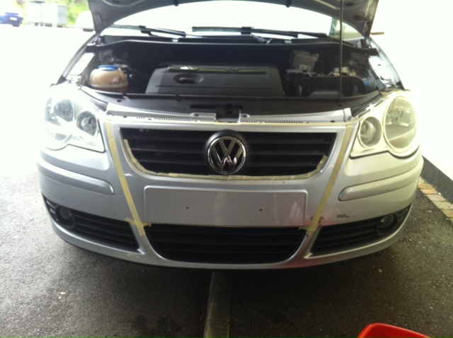

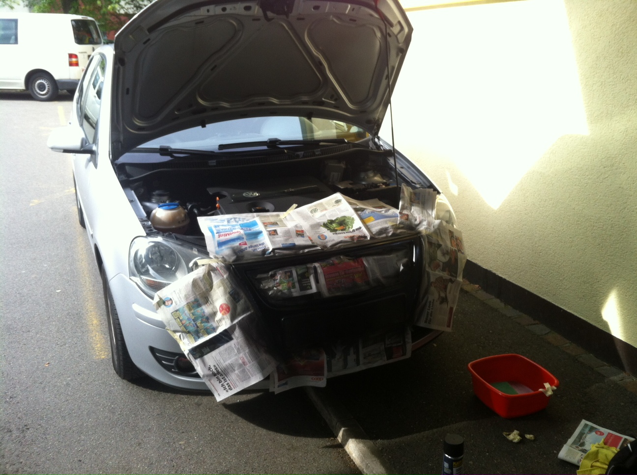

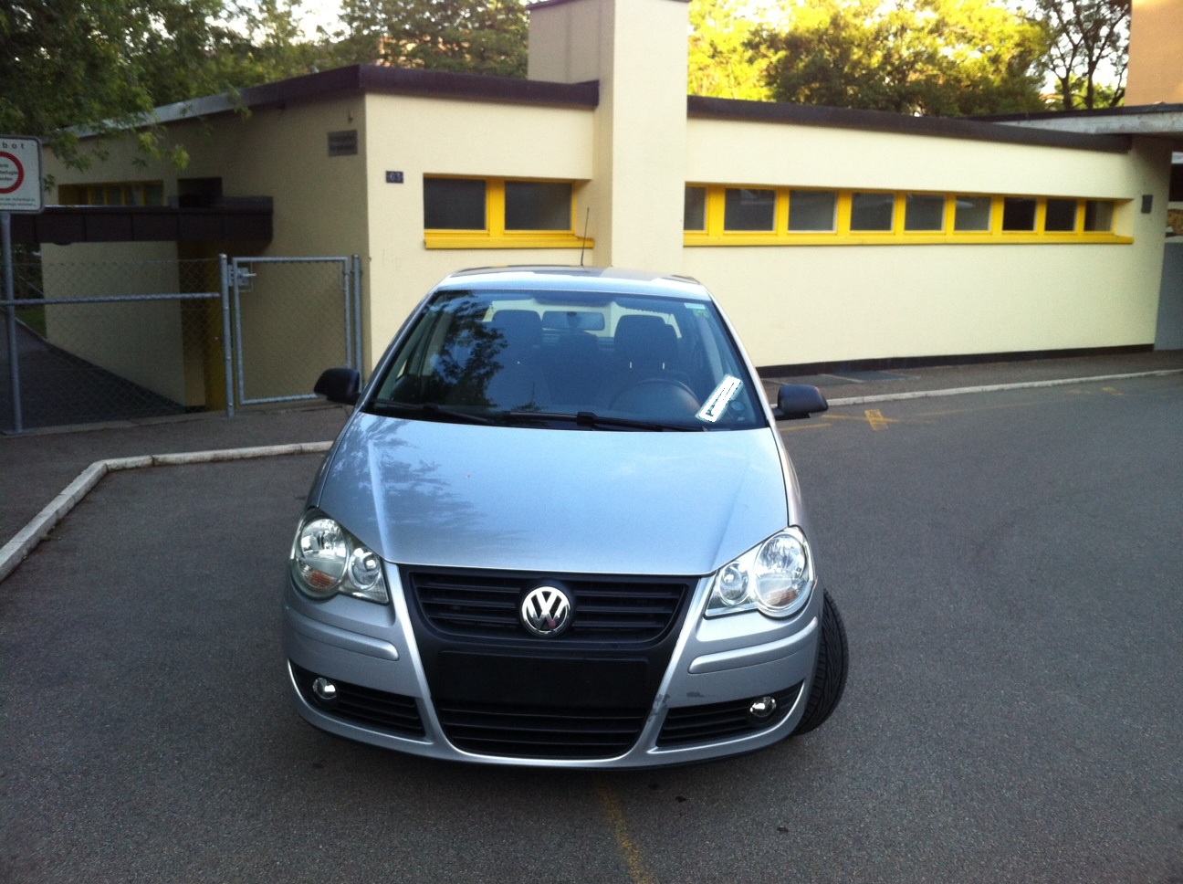

    Getan, gemacht. Nach der Arbeit bin ich sofort zum Händler gegangen und hab mir eine schwarze Dose gekauft. :ahahaha: Leider hat mein Polo auf der rechten Seite einen kleinen Schaden, aber nicht verwirren lassen.. :hechel:
    Zuerst wollte ich die Motorhaube machen, aber ich hab nur eine dose bekommen. Darum hätte es für die ganze Haube nicht gerreicht. Darum hab ich noch schnell diese Idee gehabt. :assi:
    Und nun war es so weit. Ich machte mich an die Arbeit.
    1. Bild ( Original Zustand)

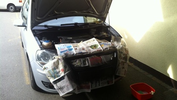

    2. Bild (abgeklebt und angefangen zu sprayen) vorher noch gereinigt

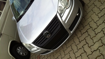

    3. Bild (Fertig!)
    4. Bild (Fertig!)
    Leider gab es paar Ecken die ich nicht so gut abgeklebt hatte. Hab mir nicht so Mühe gemacht :eeeek: Hab auch einen normalen Klebband gehabt welcher mir während der arbeit auf den Keks gegangen ist. :cursing:
    Und jetzte zum wichtigen Zitat:
    Ich bin brutal überarscht, das es wirklich funktioniert hat. Beim abziehn der Zeitungsblätter sah ich schon die "Folie" welche abgezogen wird. Farblich ist es ganz geil, wenn man sich bedenkt, dass es von einer Spraydose kommt! :hmmz: Ich glaub, das es total in mode kommen wird!!! :w00t: probiert es auch aus! Wenns nicht klappt, einfach abziehen.. :nummer1:
    Am Wochenende mach ich mich wieder an die Arbeit und probiere noch die Transparente Spraydose aus.

    @Volker: Ja das ist so, das hier nicht schön gearbeitet wurde. :censored: Leider hatte ich das passende elastische Klebband nicht. Damit ich die Wölbungen schön abkleben konnte. Und die Ränder beim Grill sind auch mässig abgeklebt worden. :hmmmm: Schlussendlich ist das wieder eine andere Sache. Es liegt ja nicht am Produkt sondern wie gut man die Vorarbeit macht. Am besten ist es halt, wenn man den Grill und die Lufteinlässe unten abmontiert hätte, und das geht schnell (Knipser). Ich habs eben nicht gemacht, weil einer rückwärts reingefahren ist und die Knipser im Arsch sind. Nicht das ich das Zeug nach ganz kabutt mache, wenn noch hält, lass ich es noch. :assi:
    Beim abziehen der Zeitung habe ich zu lange gewartet, darum sind auch paar Ecken dann mitgekommen. Weil die Folie ein Übergang vom Lack zur Zeitung hatte und schon hart war. Also für den ersten Versuch ist es i.O. Sollte auch ein Test werden, wie sich das Zeug verhält. Im Regen, in der Wäschanlage, auf die Dauer. Bis jetzt hat die Folie selber (ohne meine mässig, schön vorbereitete Arbeit) extrem überzeugt. :)

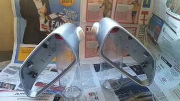

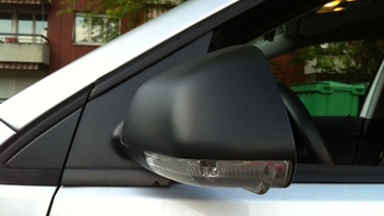

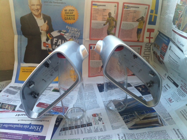

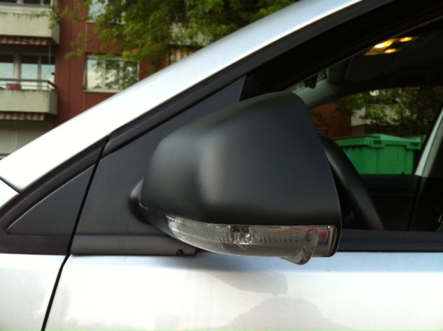

  • Update:
    Hallo Leute
    Da ich mich nochmals selber überzeugen wollte, habe ich gestern Abend meine Seitenspiegel am Polo schwarz gesprayt. Hab schön die Seitenspiegel abmontiert, damit ich sie ohne Abzukleben sprayen konnte. Ist sehr gut gegangen, und muss sagen, dass es sehr schön geworden ist.
    Es sieht ja sogar aus, das der Spiegel trotz den Matt -Touch auch ein bisschen glänzt. Hier paar Bilder der Seitenspiegel:
  • In der Tat, das sieht nicht schlecht aus. :thumbup:
    Ob das nicht auch was wäre, um die VW-Embleme haltbar mattscharz zu bekommen....?
