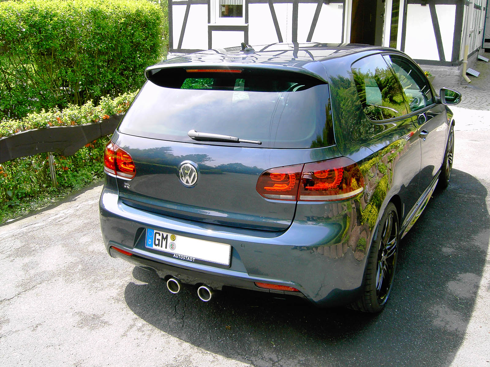

Joa, also hier mein OEM Golf R, blue-graphit etc.
Nach der ersten Wäsche. Leider war die Rückfahrt aus WOB mit Regen versehen.

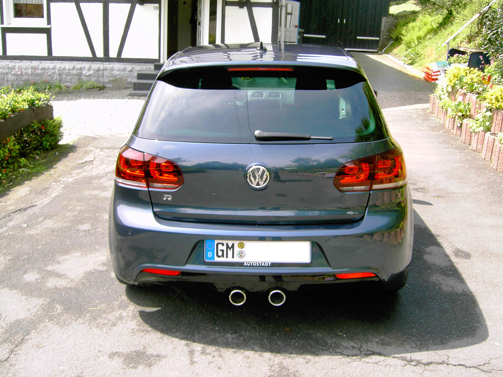

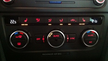

So, nach langem überlegen ob es mir das Geld wert ist, hatte ich vor 7 Wochen das Climatronic Bedienteil vom Golf 6 Cabrio aus MJ 2013 plus passende Blende bestellt (war lange Zeit nicht lieferbar). Heute ist es dann endlich gekommen, schnell gewechselt, Klimakompressor und Klappen angelernt, codiert und läuft. ![]()
Gefällt mir einfach besser, vorallem wenn man die Innenraumbeleuchtung auf LED umgebaut hat. Das weiß passt einfach besser.

Sieht sehr schick aus. Am Besten gefällt mir die Temperaturanzeige.
Die war ja auch der Hauptgrund für den Wechsel... Das gelb der alten Zahlen gefiel mir überhaupt irgendwie nicht.

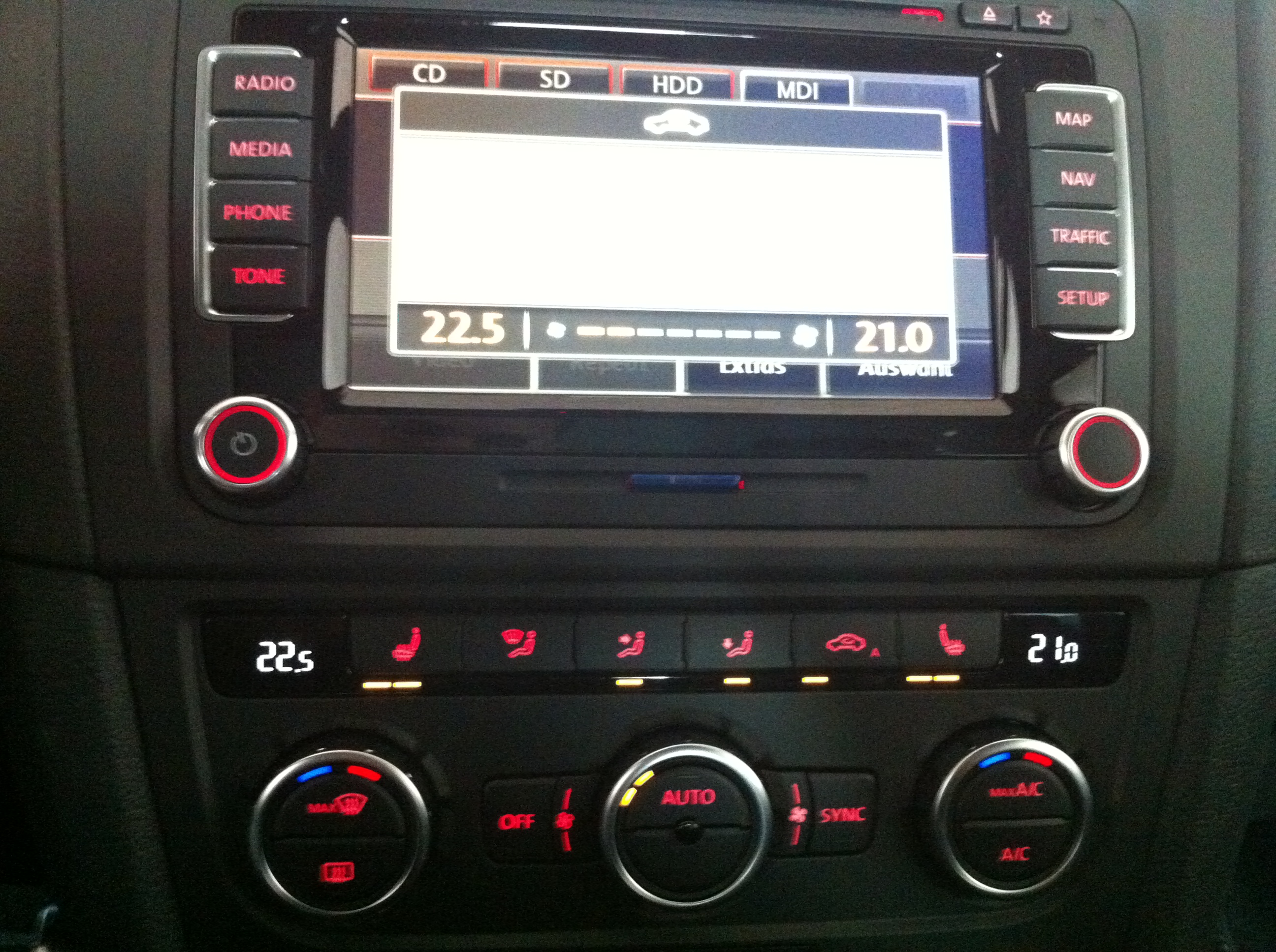

Zusätzlich das Design vom RNS noch auf "Premium" gewechselt, das ist mehr silber/grau farbig. Ist nun alles ziemlich stimmig... Durch die LED Sache glänzt es nun schön im dunkeln. ![]()

Sehr schön gemacht, die Sache mit dem neuen Climatronic-Bedienteil......mir gefällt das aktuelle mit den kleinen gelben Zahlen auch überhaupt nicht.
Aber eine Frage:
Auf einem Bild, welches das Bedienteil und das RNS510 zeigt, ist zu sehen, dass im RNS510 immer noch die Temperatur angezeigt wird....das ist m.E. ja jetzt nicht mehr erforderlich. Kann diese Anzeige herausprogrammiert werden?
Lutz
Gute Frage, müsste man ja wenn im RNS codieren. Im Bedienteil gibt es dafür keine Codierung.
Aber genau genommen brauchtest die Anzeige ja vorher auch nicht. ![]()
