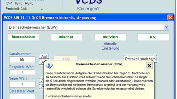

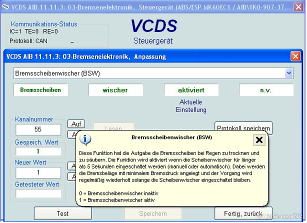

"Bremsscheibenwischer" codieren
  • Eigentlich sollte beim Golf ja die Funktion "Bremsscheibenwischer" (BSW) für schnelleres Ansprechen der Bremse bei Regen sorgen ...

  • Ist die nicht Standard programmiert!!
    Gruß Matthias
    Und das heißt? Ab zum Freundlichen: "Du codier mir mal den Bremsscheibenwischer"!?
    Gibt´s nen speziellen Grund warum diese Funktion nicht ab Werk eingestellt ist?

    BMW hat das z.b. auch ab werk codiert.
    ob sich der bremsenverschleiss erhöht kann ich nicht sagen, der hersteller sagt natürlich nein.
    es wird aber auch nicht wirklich gebremst, die beläge werden nur an die scheibe "angelegt".
  • Habe heute mit das auch mal codieren lassen. Bin gespannt ob man beim Regen was merkt
  • Also irgend jemand hat meinen Beitrag hierhin geschoben und damit einen neuen Thread gestartet.
    Ich hatte diese Info als Antwort in einem anderen Thread geschrieben ... da ging es um ein schlechtes Ansprechen der Bremse bei Regen.
    Bei meinem R war das Bremsscheibenwischen auch ab Werk konfiguriert.

  • Komsich das es schon wieder vorkommt das es unterschiedliche Codierungen ab Werk gibt.
    Muss ich gleich mal nachsehen ob es bei mir 1 oder 0 ist.
