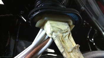

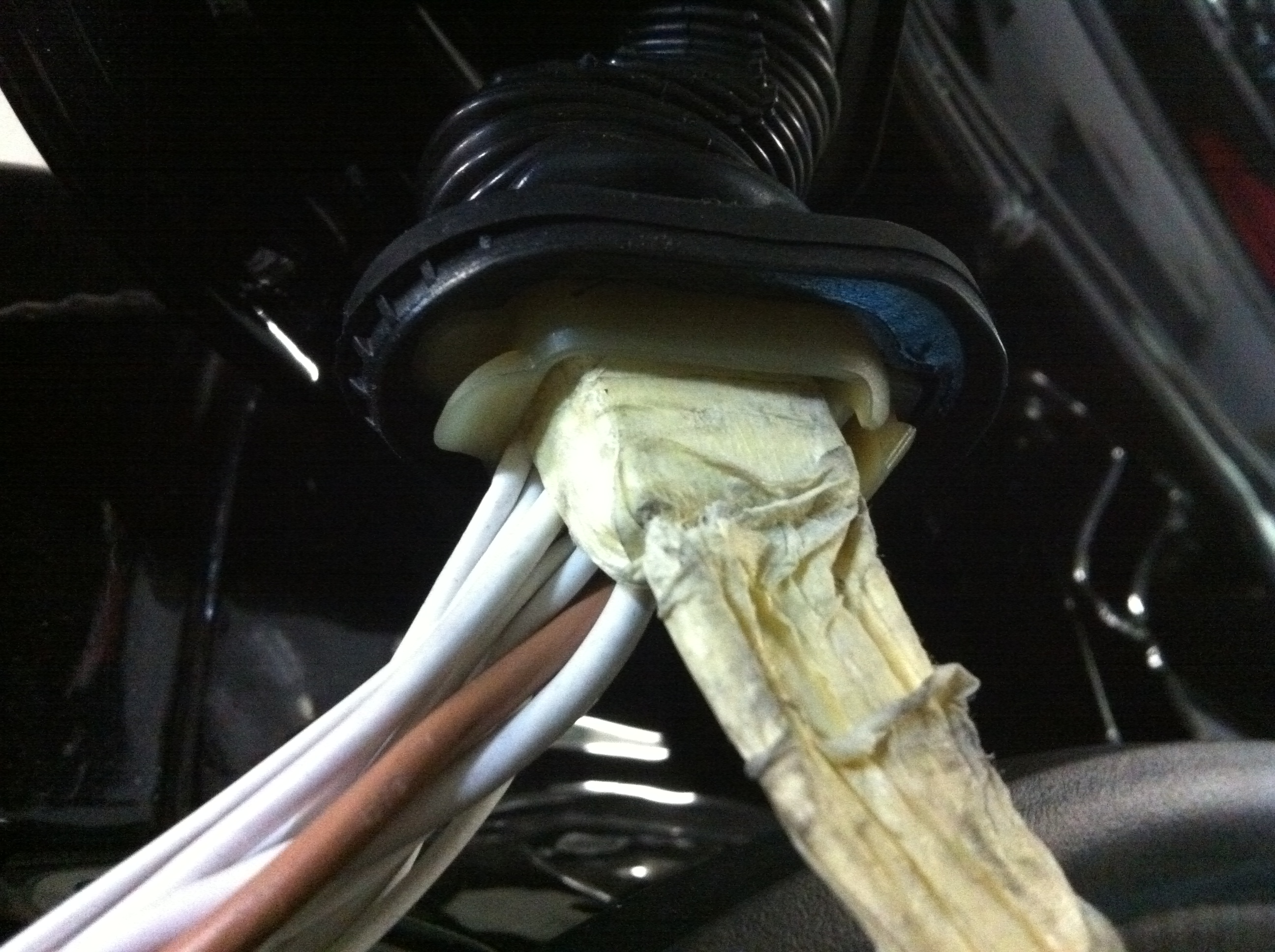

    Der Einbau hat ca 3 Std bei mir gedauert aber ich bin da auch etwas versiert :hihi: als kleine Hilfe kann ich noch mitgeben das der Stecker beim durchfädeln duch die Gummitülle der Heckklappe lieber ausgepinnt werden sollte, dazu brauch man kein Auspinner - es reicht lediglich ein ganz kleiner Schlitzschraubendreher um die Rastnasen zu entriegeln ;)
    Bild 2 zeigt das durchfädeln, ich habs mit Stecker gemacht, musste dann aber ein neues Gehäuse kaufen da dies beim durchfädeln das zeitliche gesegnet hat :D man sieht es ist wirklich 0 Platz :blerg:

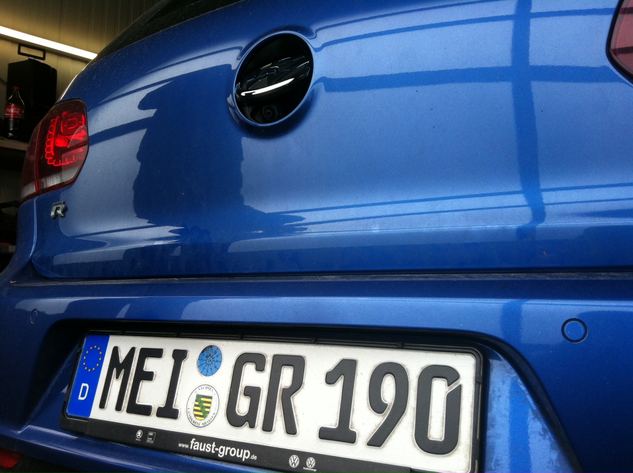

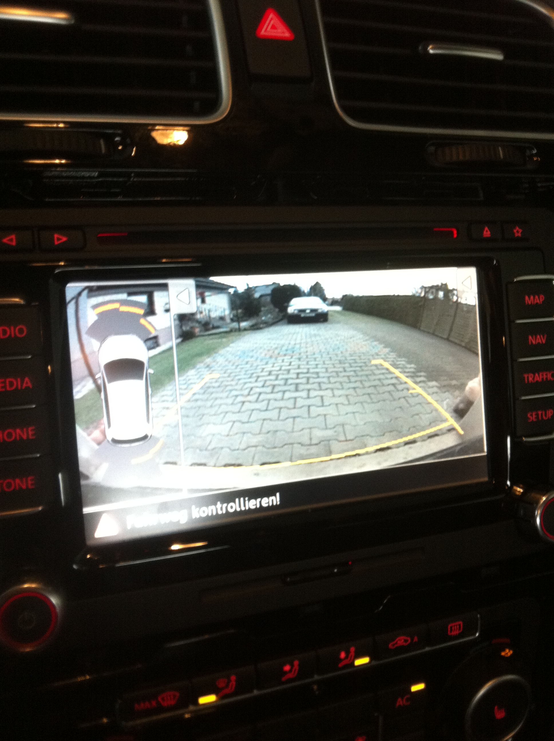

  • Vielen Dank für die netten Worte :)
    Freut mich wenn ich ein R Fahrer glücklich machen konnte :thumbup:
    (im Anhang mal noch ein Bild von der Rfk)
