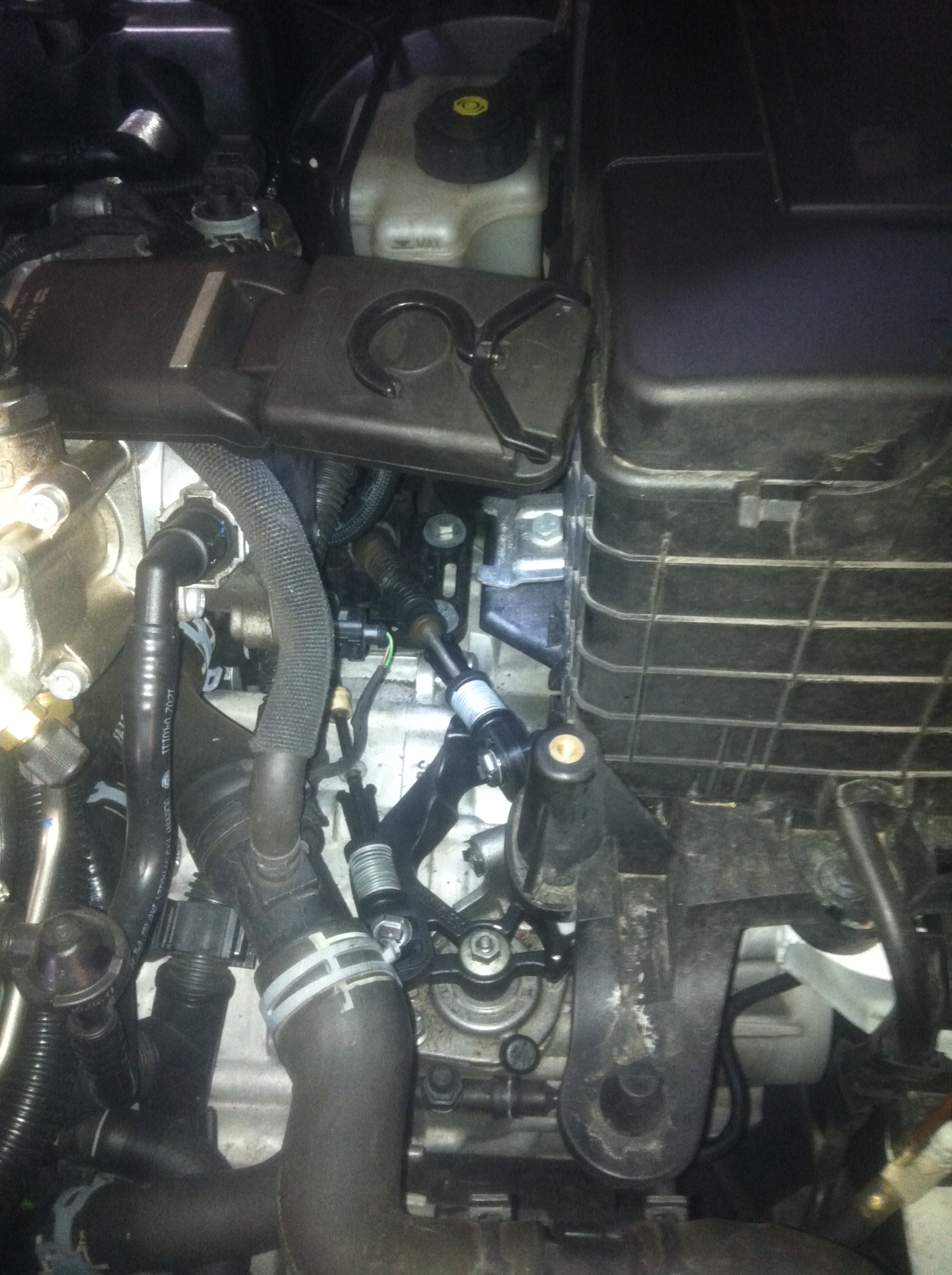

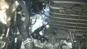

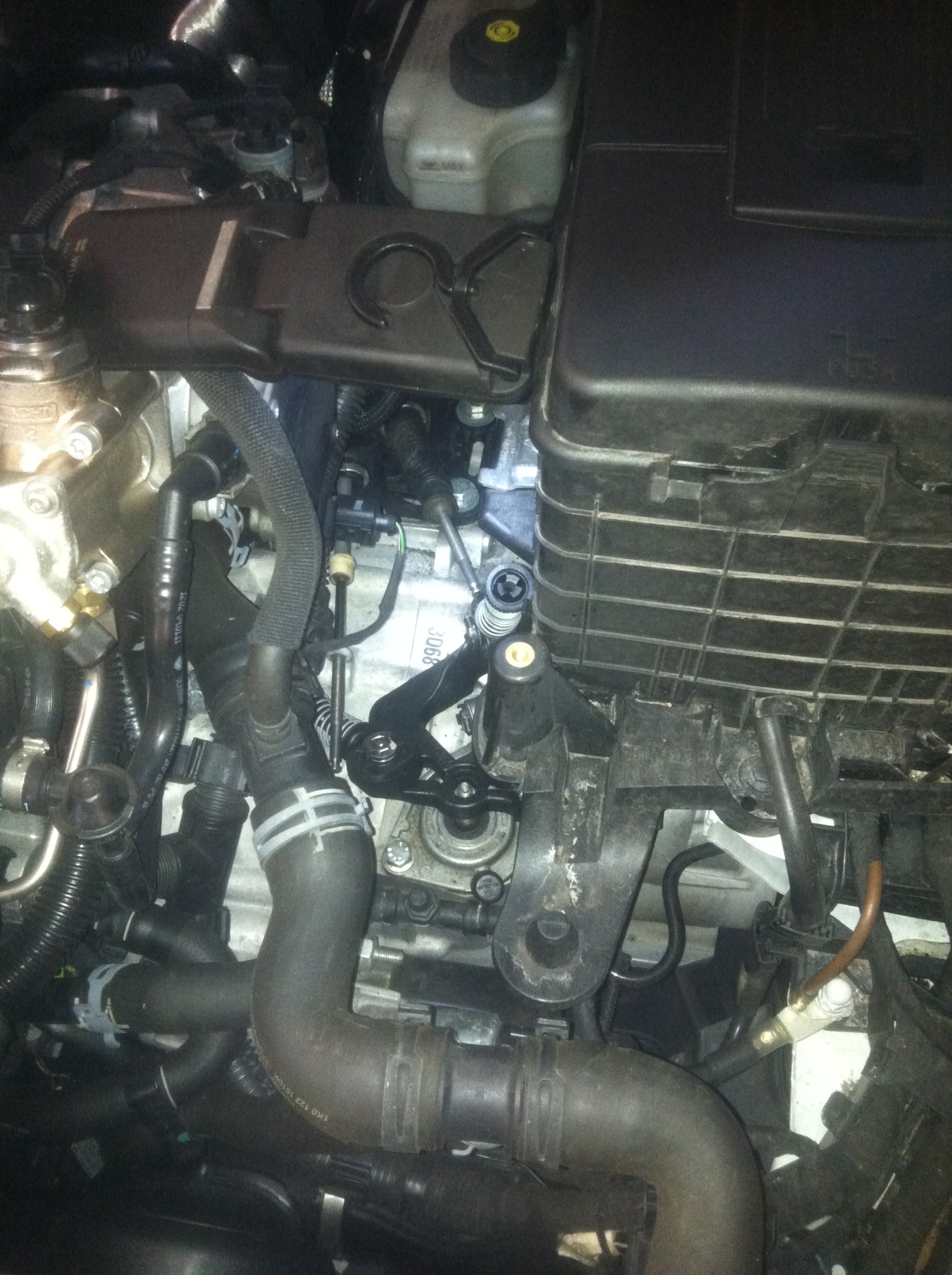

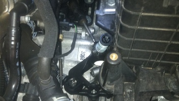

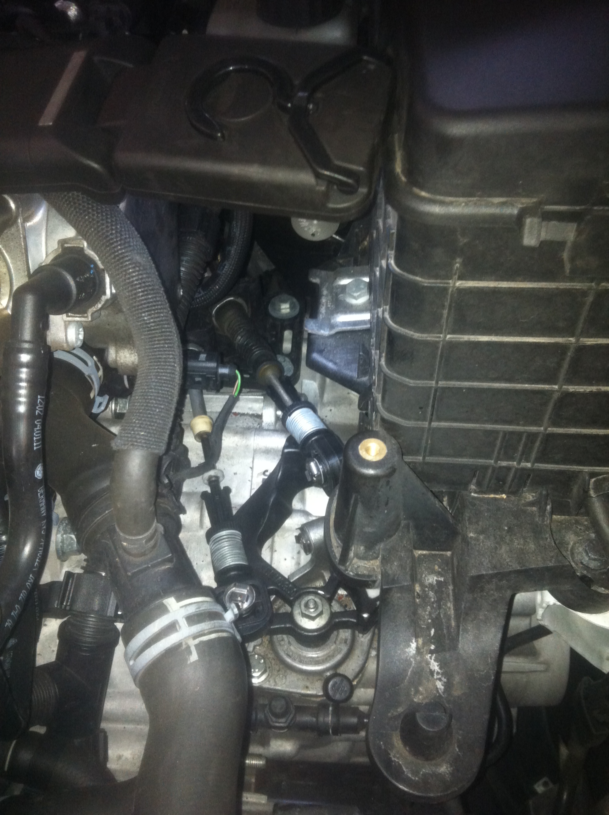

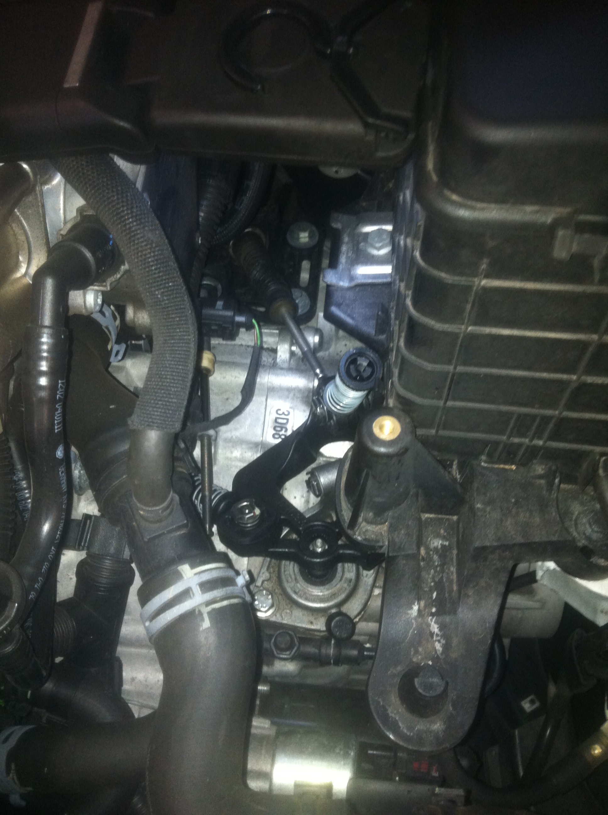

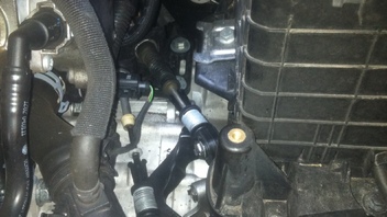

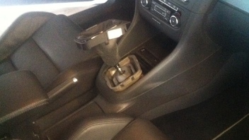

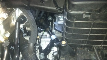

  • Guten Abend Ihr Mit-User,
    nun ja, da ich diesen Thread eh schon länger alleine unterhalte, mache ich hier mal konstruktiv weiter. :D ;)
    Also, ich habe seit heute die SWV (Schaltwegeverkürzung) verbaut und was soll ich sagen, 'geil!'.
    Ich habe mich ja im Vorfeld schon sehr ausführlich - sofern möglich - über eine SWV erkundigt, konnte mir nur nicht wirklich viel davon versprechen. Zu mindest nicht, wenn man so eine Modifikation im Nachhinein verbaut. Beim 135i PerformancePaket hatte ich zu mindest schon mal einen ersten Eindruck.
    Nun ja, die SWV von Customworxs hält das, was sie verspricht. Jetzt macht das Schalten wirklich noch mehr Spaß. (Ich weiß, dass hört sich jetzt nach einem Sport1-Werbespot um 08.00 h morgens an :D , es ist aber so)
    Die Schaltwege sind für mich wirklich erheblich kürzer gewurden - 40% wird von Customworxs genannt, ich denke das kommt hin. Außerdem muss nun richtig "hinlangen" und ein wenig kräftiger die Gänge "reinhauen". Gerade die Kombi aus kurzen, schnellen Wegen und dem Gefühl, dass man den Motor richtig anpacken muss, damit das Baby weiter nach vorne geht, ist toll. Der Ursprung: mechanisch.
    Ich werde jetzt noch einige Fotos posten, wo man ein Teil vom Einbau bzw. den fertigen Zustand sieht. Ich kann die Fotos leider nicht kommentieren, aber vllt. findet sich ja einer. ;)
    LG, Timo
