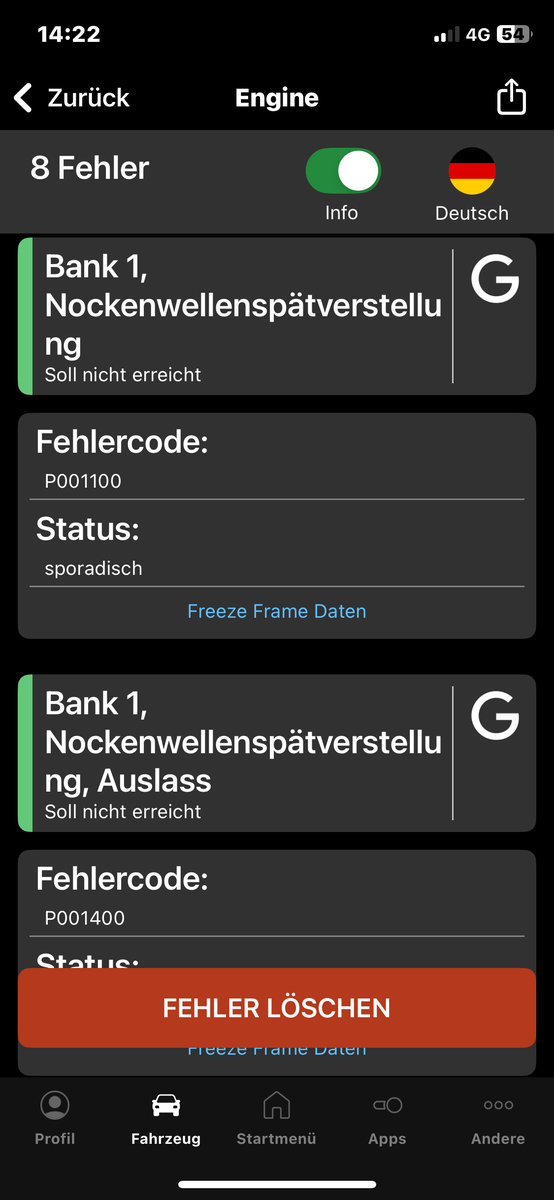

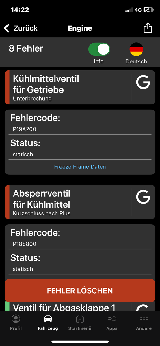

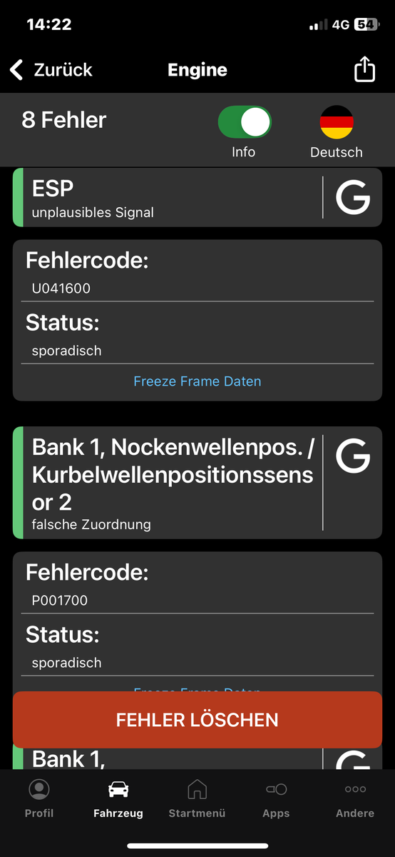

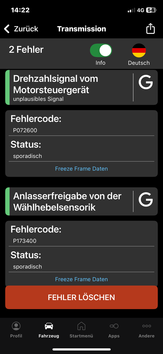

    Ich packe euch in den Anhang eine Fehleranalyse von letztem Jahr die ein Kollege von mir gemacht hat.

    Der Motor dreht wirklich hoch und gibt auch die dazugehörige Sound-Kulisse von sich. Als würde ich in den Kickdown gehen aber ohne Vortrieb/Leistung.
    War nicht optimal formuliert von mir. Die Drehzahl geht quasi von 2000U nach unten bis ca. 1000U oder drunter und orgelt sich dann wieder ein.
    Der Wagen kuppelt in den meisten Fällen aus und rutscht von bspw D5 kurz in D und wieder zurück. Ab und zu bleibt der Gang aber auch drin.
    Und falls die Frage aufkommen sollte: ich ändere in diesen Momenten nichts an der Gaspedalstellung. Ich gebe konstant Gas und sobald er hochdreht nehme ich den Fuß sofort vom Gas um den Motor/das Getriebe nicht unnötig zu strapazieren.
