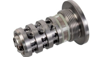

Hilfe Ich möchte gerne das Steuerventil erneuern, Ein- und Auslass
  • Hallo JacVWR, ja, du kannst die Steuerventile für die NWV selbst tauschen. Bitte beachten, dass es sich hierbei um ein Linksgewinde handelt und mit 30 NM angezogen wird.
    Über die Steuerzeiten brauchst du dir keine Sorgen machen, da der Motor nicht blockiert werden muss. Habe meine erst letzte Woche ohne Probleme getauscht.
  • Muss dafür der Steuerdeckel ab?
    Sowie die Zentralmagnete der Nockenwellen.
    Oder bekommt man das auch so,wieder dicht?
    Aktuell AGA BTM ST2.
    LLK etc. kommt. :thumbup:
  • Der Steuerdeckel muss nicht ab, der Vorgang ist wie folgt:
    Stecker für die magnete abziehen
    2x 3 Schrauben lösen (Zentralmagnet)
    Zentralmagnete ausbauen
    Steuerventile mit Spezialwerkzeug entfernen
    Neue Ventile in Öl benetzen
    Neue Ventile einsetzen und handfest ziehen
    Ventile mit 30NM anziehen
    Magnete wieder einbauen
    Neue Schrauben verwenden (empfohlen)
    Stecker wieder einstecken
    Dichtungen sowie der Oring sollen erst bei Beschädigung getauscht werden.
