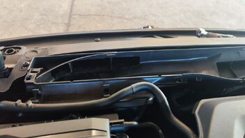

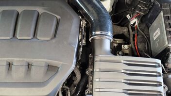

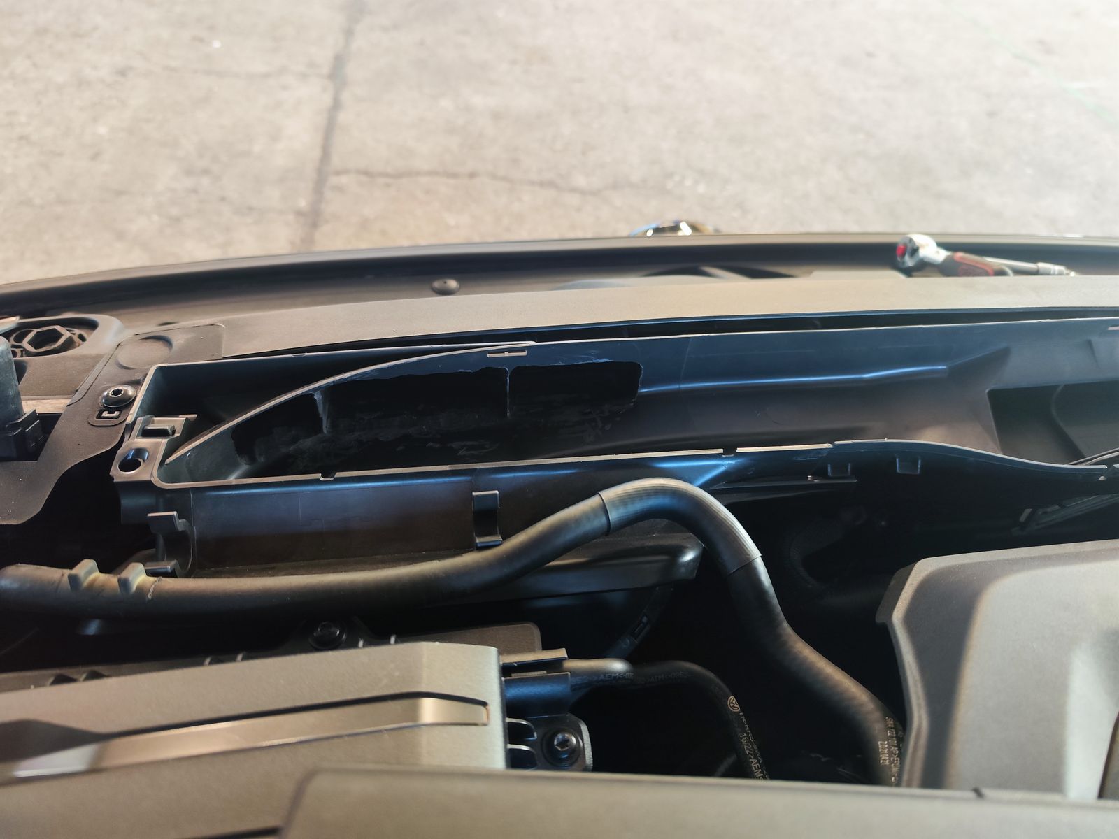

  • Hallo Leute, wollte euch mal paar Bilder zeigen von meinem Airbox-Mod..
    Das ganze ist beim Arteon ja doch ein wenig anders/aufwändiger als bei den Golf's.

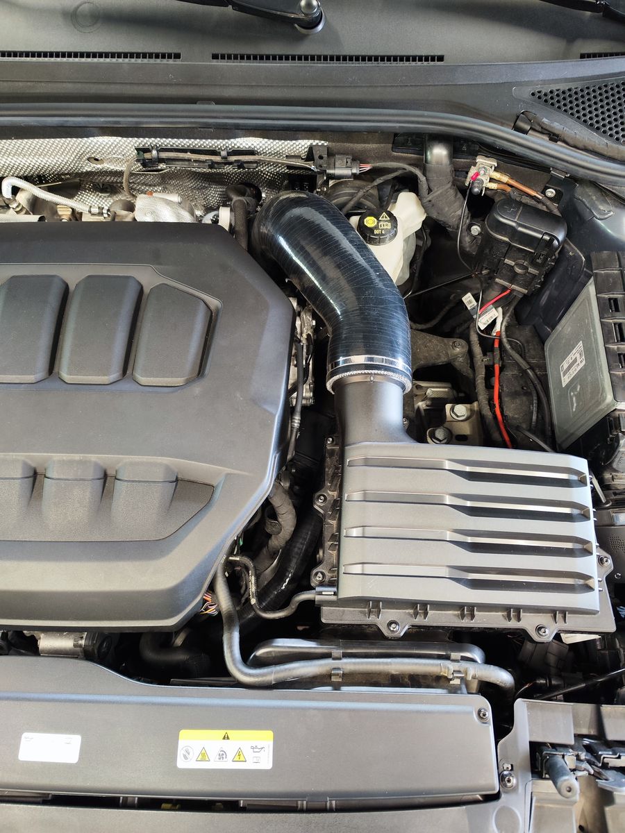

    Gemacht wurde:
    Ansaugweg mit luftleitblech hinter Kühlergrill bis zum Luftsammlerkasten geöffnet
    Luftsammlerkasten auf der Fahrerseite geöffnet
    Schneesiebe entfernt
    Resonanzkammer im Luftfilterkasten verschlossen

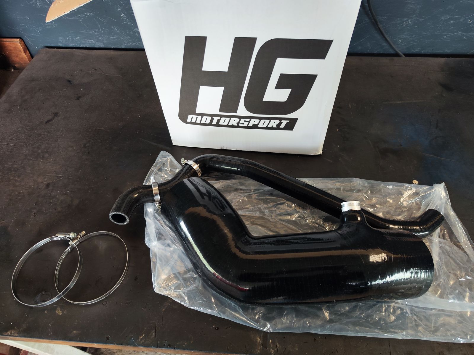

    Pipercross Filtermatte

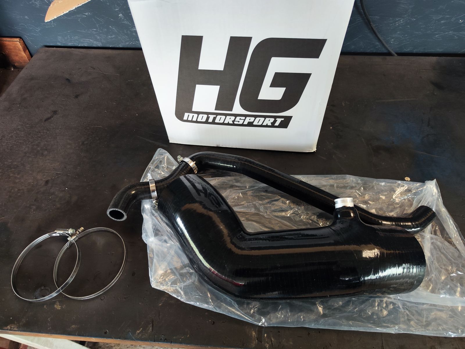

    HG Motorsport Ansaugschlauch und Schlauch vom SUV verbaut.
    Ergebnis ist hörbar lauteres ansauggeräusch unter Last.
    Ich denke der ansauglufttempsowie dem ansprechverhalten wird das auch gut getan haben..

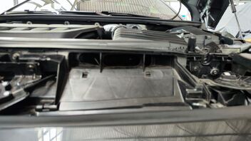

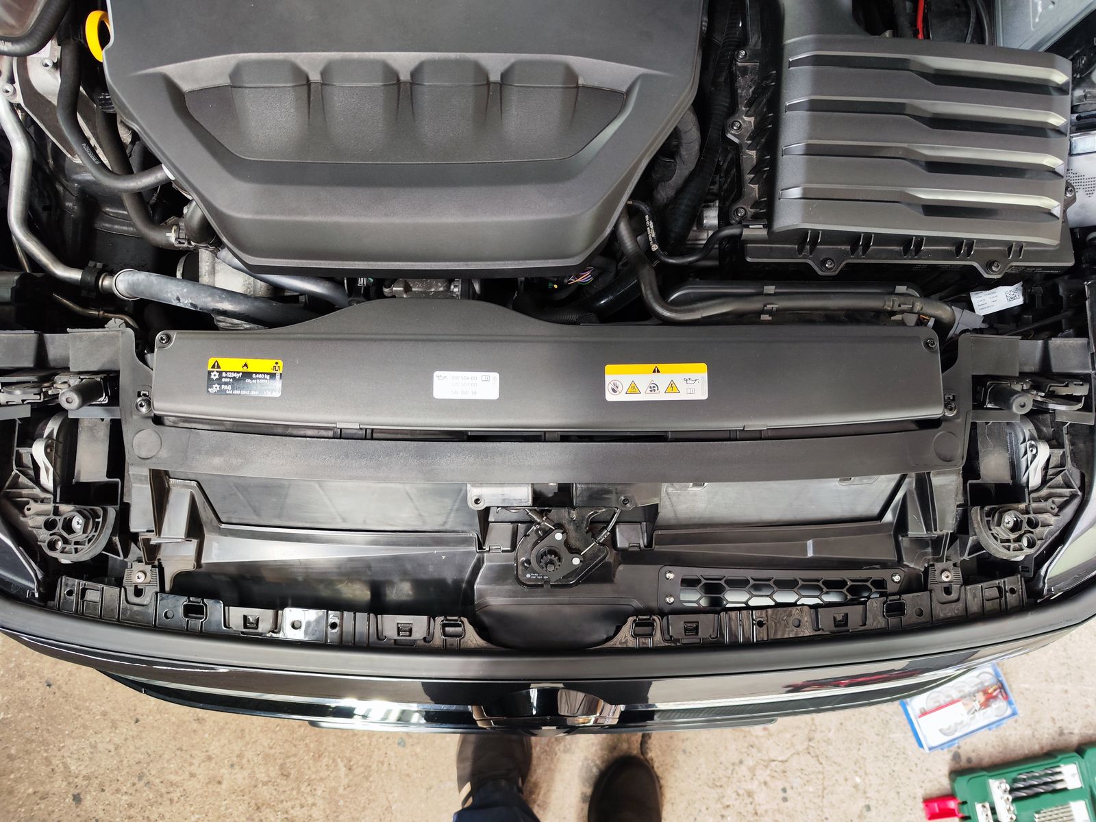

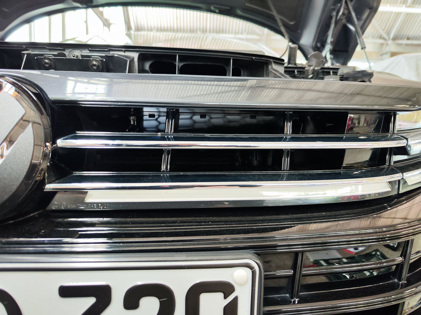

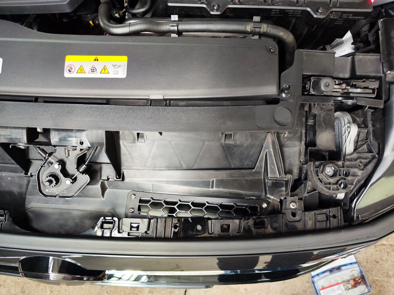

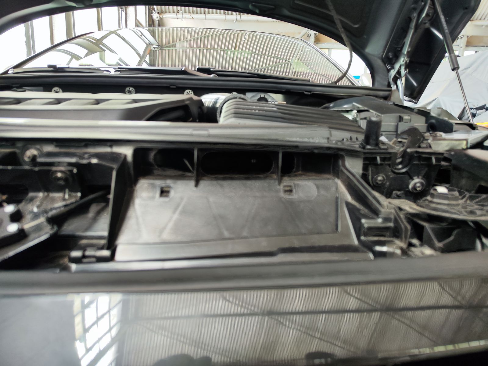

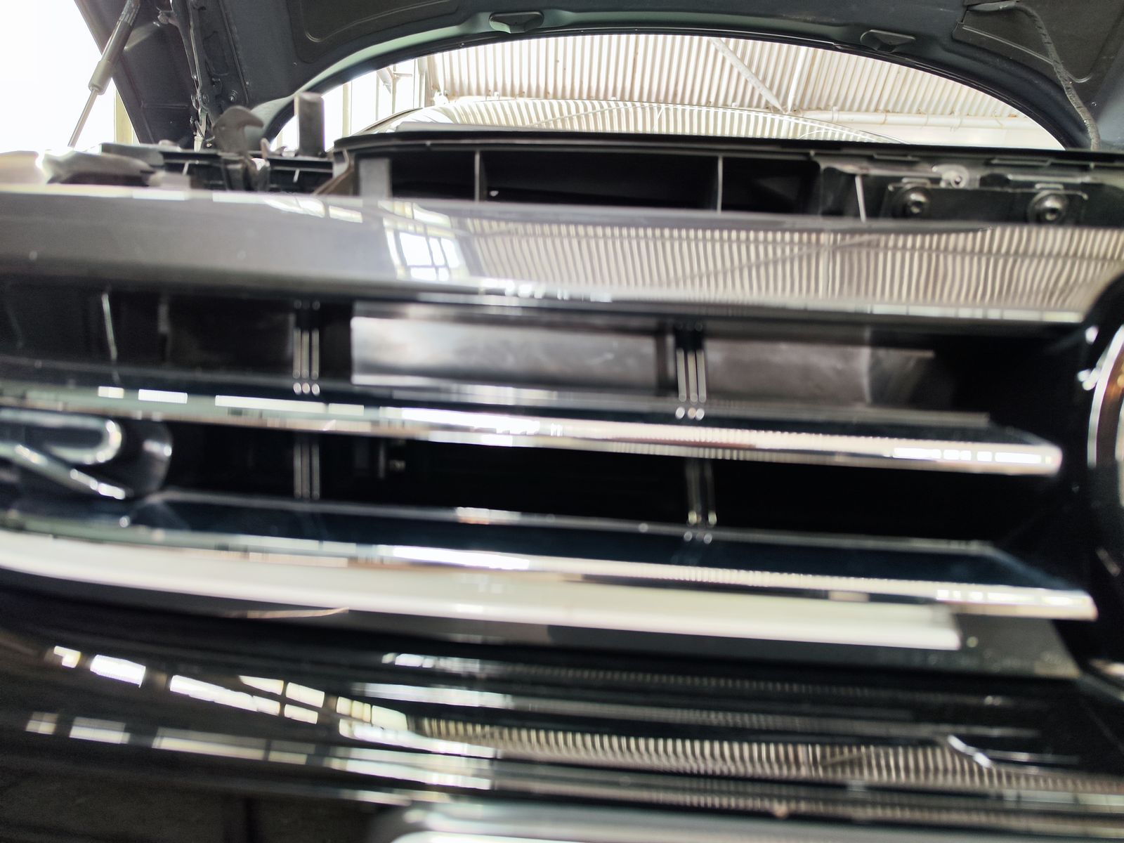

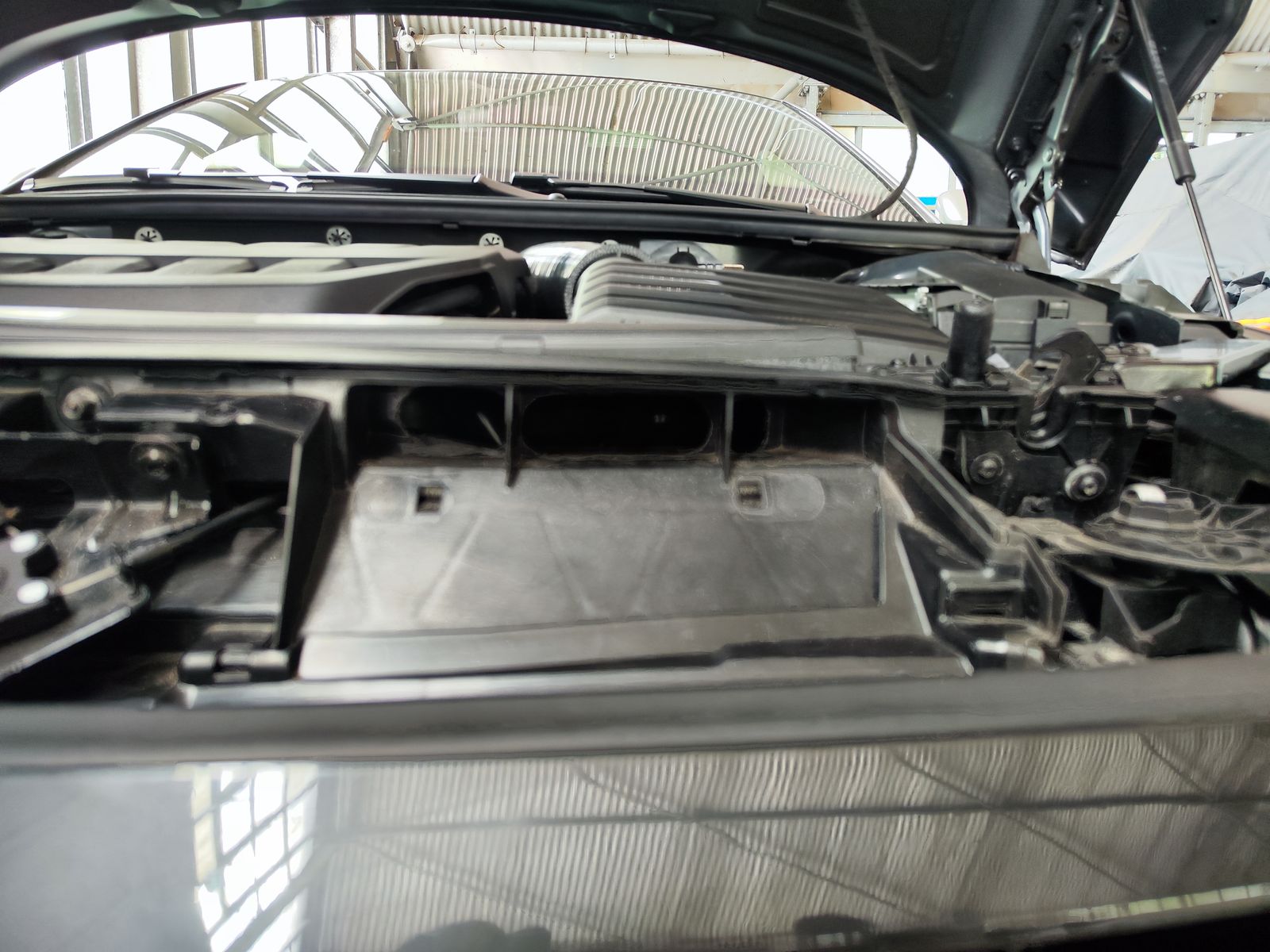

    Der schwierigste Teil war das luftleitblech hinter dem Kühlergrill auf der Fahrerseite anzupassen und einzubauen.
    Gekauft habe ich dafür von "bevinsee" das luftleitblech für den Golf 7R.
    Dieses musste ich dann relativ kräftig bearbeiten/einkürzen.
    Es sitzt jetzt perfekt und leitet die angeströmte Luft oberhalb der Leiste vom Grill hoch in den luftsammler. (Siehe Bilder)
    Um das Blech hinter den Grill zu bekommen habe ich zuerst den Hebel für die Haubenöffnung demontiert.
    Dann die große kunststoffabdeckung.

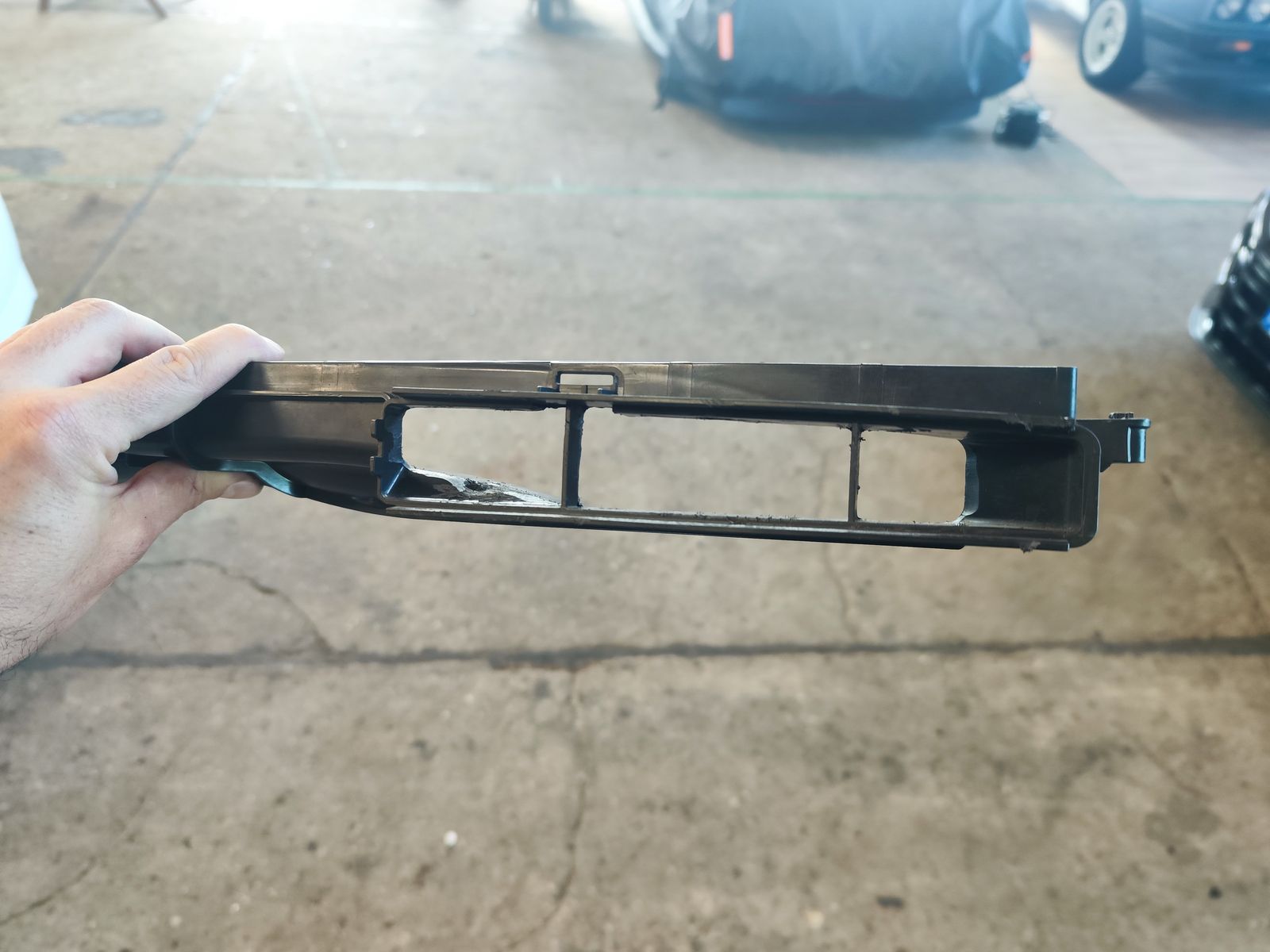

    Danach wurden die beiden Schrauben für das Haubenschloss gelöst und ich konnte das Kunstoffteil herausziehen um hinter den Kühlergrill zu kommen.
    Das Blech angepasst, das Kunststoffteil aufgemacht, damit nach oben durchströmen kann.
    Ergebnis ist ein
    Hier die Bilder dazu
