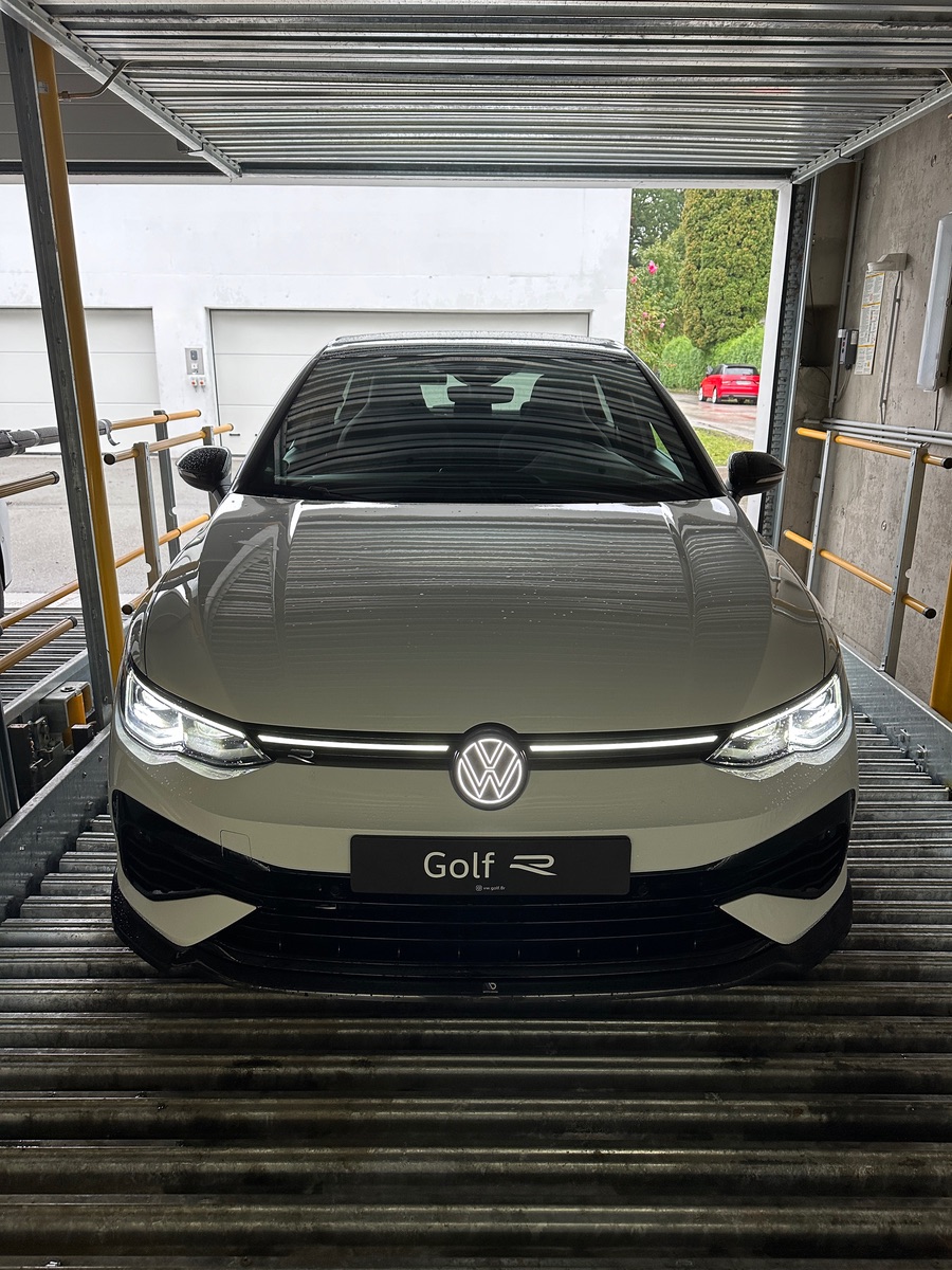

  • Kann man das nachrüsten an unseren 8er Vorfacelift ?
    Lichtleiste bei mir ist beleuchtet.
    Im Artikel steht zwar ab August 2024, aber das kann ja nur ein Kabel sein das man irgendwo zwischenstecken muss oder ?
    Ich finde es schön und würde es haben wollen.

  • Sollte wohl gehen wenn man den Berichten glaubt, Emblem ist wohl mit der Leuchtleiste verbunden.
  • Das originale funktioniert nicht! Das Kabel das hinten rauskommt beeinflusst den ACC Sensor.
    Was geht, ist eins aus China. Habe es selbst verbaut. Alles funktioniert seit über 1500 Kilometer problemlos, ACC einwandfrei.
    Sieht nicht so schick aus wie das Originale, aber im Dunkeln genau gleich.
    Einziger Haken: nicht in Deutschland erlaubt ;)

  • Ja mich wundert es tatsächlich auch, sehr sogar. Als ich das Logo in der Hand hatte, hab ich mich schon gewundert, wie da das Radar „durchkommen“ soll, weil es echt dick ist im Gegensatz zum Originalen Emblem. Das schreit ja schon bei ein bisschen Schnee. Bisher funktioniert es aber tadellos.
    Habe mir einen eigenen Adapter mit den original Steckern gebastelt, so steckt alles nur dazwischen und keine originalen Kabel werden beschädigt. Einbau ca. 20-40 Minuten, je nach dem wie man es macht. Kann durch den Adapter jederzeit wieder ausgebaut werden.
