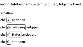

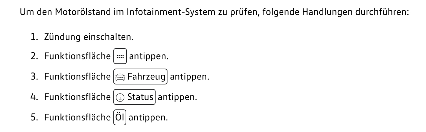

  • Hallo zusammen,
    laut Bordbuch soll man den Motorölstand auch im Infotainment ablesen können.
    Leider wird mir dort keine entsprechende Funktionsfläche dafür angezeigt.
    Ich hatte es allerdings schon zweimal, dass diese bei geöffneter Motorhaube und Zündung ein angezeigt wurde, dann aber verschwunden ist bevor ich darauf tippen konnte.
    Funktioniert das bei euch?
  • So funktioniert es auch bei mir. Nach geöffneter Motorhaube kann es aber sein. dass der Ölstand noch nicht sofort abrufbar ist. Dann fehlt der grüne Haken bei der Ölstandsanzeige und es erscheint dort sta dessen ein kleiner Kreis. Nach ein paar Minuten verschwindet der kleine Kreis und der grüne Haken erscheint und man kann den Ölstand prüfen.
    Klickt man jedoch auf den kleinen Kreis kommt eine Meldung die ungefähr so lautet:
    "Ölstand ist in ca. 2 Minuten verfügbar. Der Motor muss betriebswarm und ausgeschalten sein."
