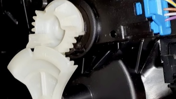

  • Beim Golf 7 gibt es in Summe 5 Stellmotoren der Climatronic:
    • V107 Defrostklappe
    • V158 Temperaturklappe links
    • V159 Temperaturklappe rechts
    • V425 Frischluft-, Umluft-, Staudruckklappe
    • V426 Luftverteilerklappe vorn
    Die Probleme werden meistens durch die Klappe V158 und V159 verursacht.
    Diese arbeiten über ineinandergreifende Kunststoffzahnräder und haben keine konstante Stellung sondern regeln permanent.
    Mit der Zeit nutzen sich diese Zahnräder ab, oder etwas blockiert diese, sie fallen ab etc. was dazu führt dass diese „springen“. Genau so wird dieses knacken verursacht, was sich dann so anhört wie in diesem Video (ab Sekunde 40):
    Externer Inhalt youtu.be
    Man kann mit VCDS / OBD11 etc. jeden Stellmotor separat ansteuern, damit man weiß welcher das Problem verursacht.
