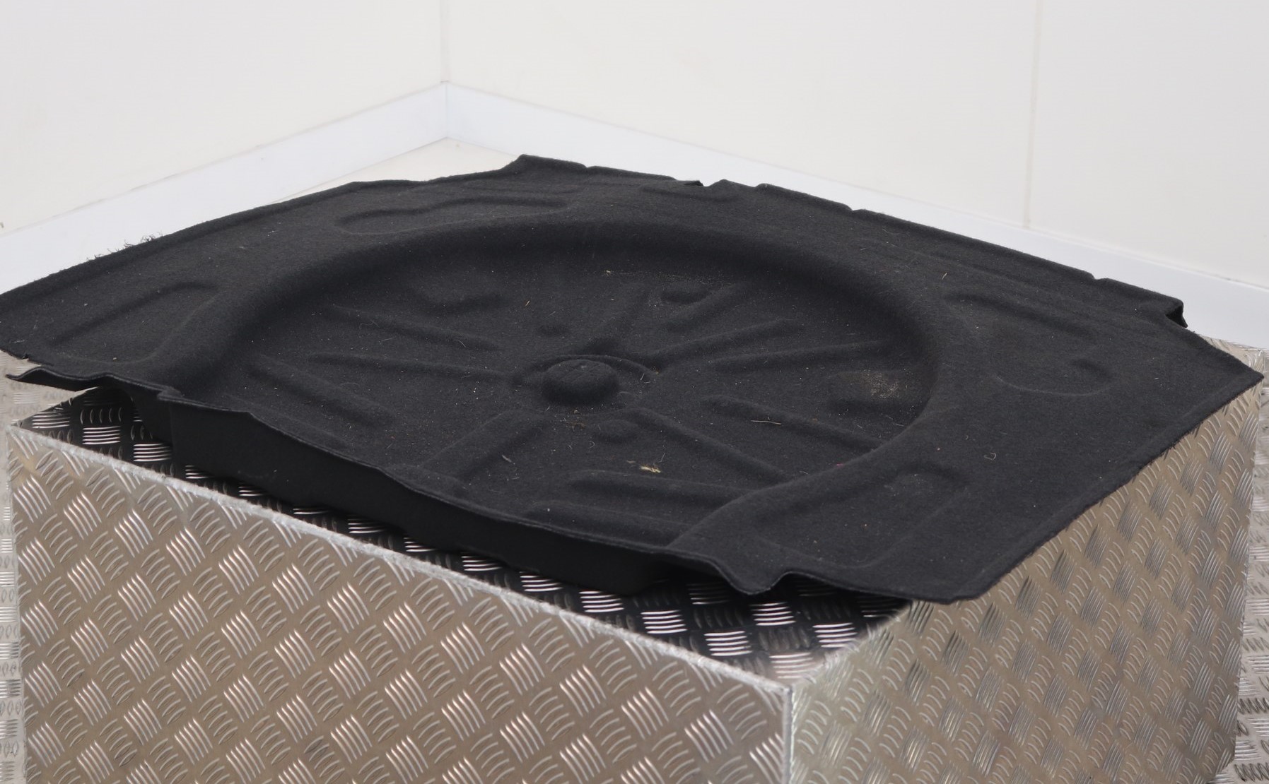

  • Da mich das etwas nackte Blech im Kofferraum des T Roc R schon immer etwas gestört hat, habe ich, wie auch schon im Cupra zuvor einen genau geformten Teppich aus dem VW Programm verlegt.
    Teilenummer ist 5G6 863 007 H CA9 (schwarz), ursprünglich im E Golf verbaut und passend auch für einige 4 Motion Modelle, wie z.B. dem Golf 7R und dem Cupra ST.Der Einbau ging recht flott, ich musste lediglich die Führungen des Ladebodens rechts und links abschrauben, den Teppich darunter legen und wieder anschrauben, ansonsten selbsterklärend.

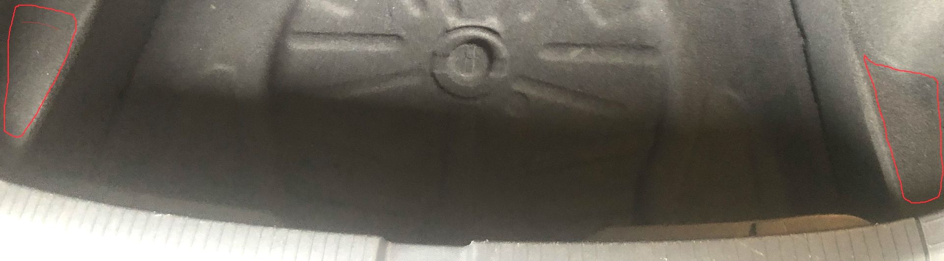

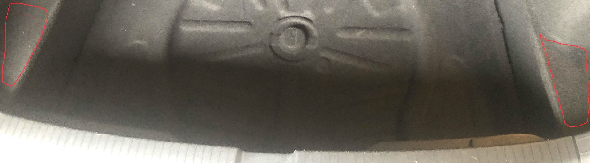

    Im Kofferraum sind leider wenig Verstaumöglichkeiten für Kleinigkeiten, wie z.B. eine 1L Dose Öl oder andere Utensilien vorhanden, jedoch wäre unter den seitlichen Verkleidungen (rot umrandet) entsprechend Platz dafür.
    Gibt es hier bereits die ein oder andere Idee?
    Ich möchte ungern, einfach den Teppich einschneiden und mich hinterher ärgern, dass das ganze unschön ausschaut..

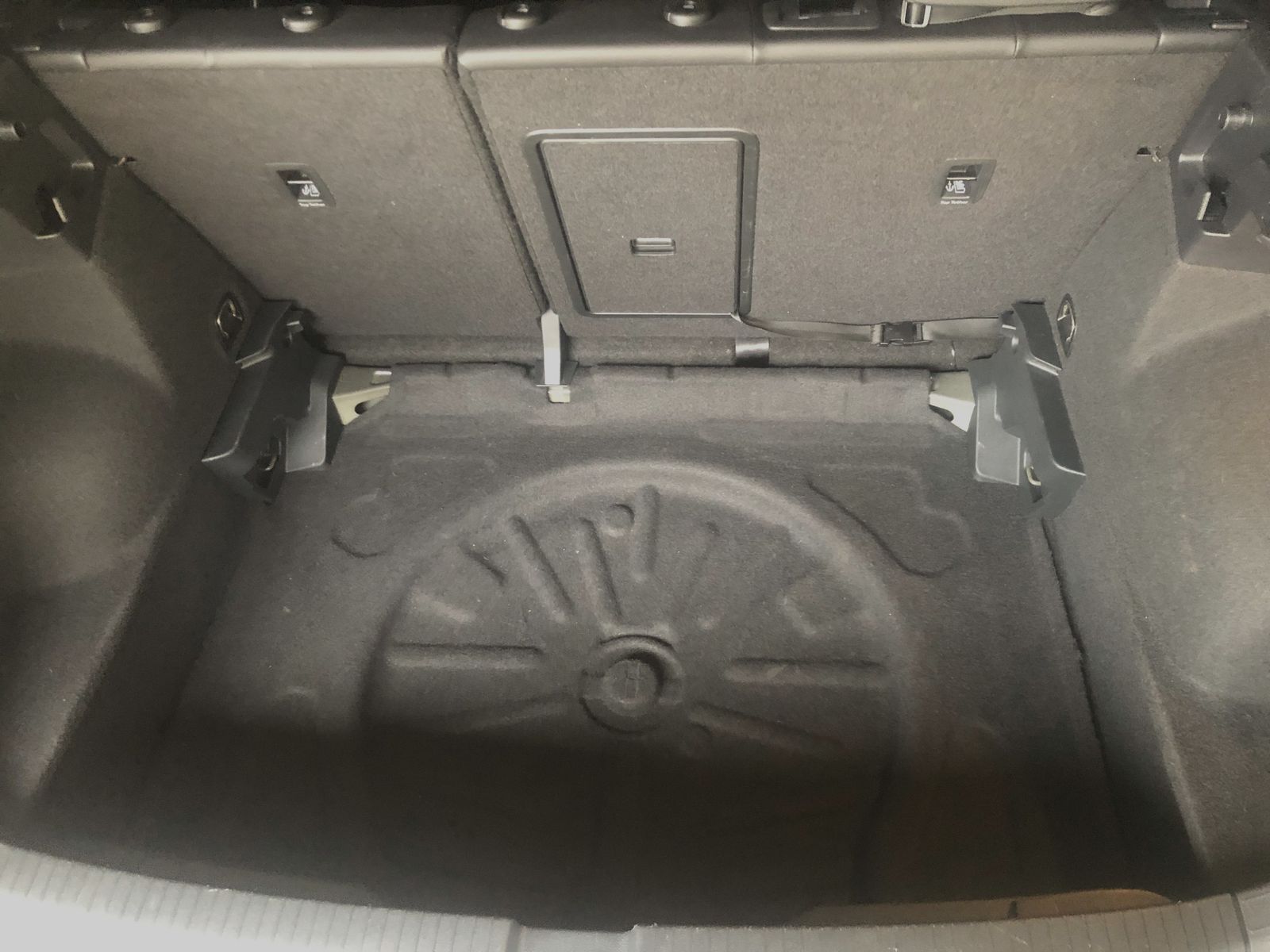

  • habe mir auf ebay auch so einen Teppich (gebraucht) besorgt, sehr guter Zustand....
    heute eingebaut, sieht schon gut aus, aber man muss erwähnen dass dass dieser Styroporeinsatz, in dem der Kompressor, Schraubendreher usw steckt, kaum mehr rein passt, habs mit starken Kraftaufwand reingebracht, aber man sieht in der Mitte dass es sich hochwölbt...
    keine Ahnung ob ichs so lasse, oder den Teppich wieder raus haue oder den Styroporeinsatz bearbeite, mal gucken ob ich ein "Opfer-Styroporeinsatz" irgendwo gebraucht finde an dem ich testen kann
