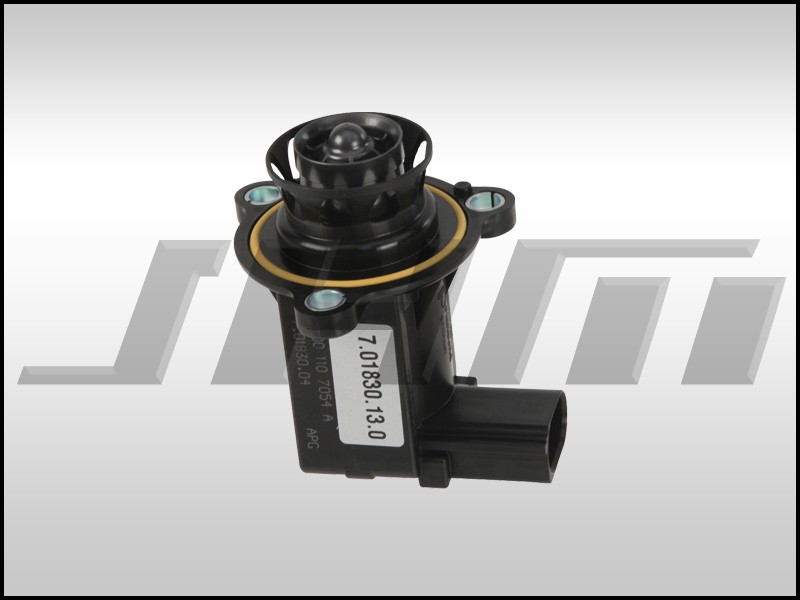

  • Genau, das kommt vom Schubumluftventil N249.
    Entweder hat das Ventil selbst einen Defekt, oder die Kabelverbindung dorthin ist unterbrochen.
    Das Schnattergeräusch beim Lastwechsel kommt dadurch, dass das Ventil nicht mehr öffnet und den Überdruck zwischen geschlossener Drosselklappe und Turbolader/Verdichter nicht ablassen kann.
    Dadurch strömt die Luftsäule zurück zum rotierenden Verdichterrad, was eben dieses "Stututu" erzeugt.
    Das SUV kannst z.B. beim Freundlichen mit der Teilenr. 06H 145 710 D (Endung kann variieren) bestellen.
    Aber vorher wie gesagt mal die Kabelverbindung überprüfen.

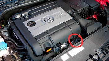

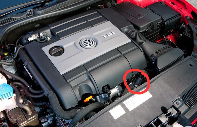

    Das Ventil sitzt vorne im Motorraum in der Nähe der Drosselklappe.
