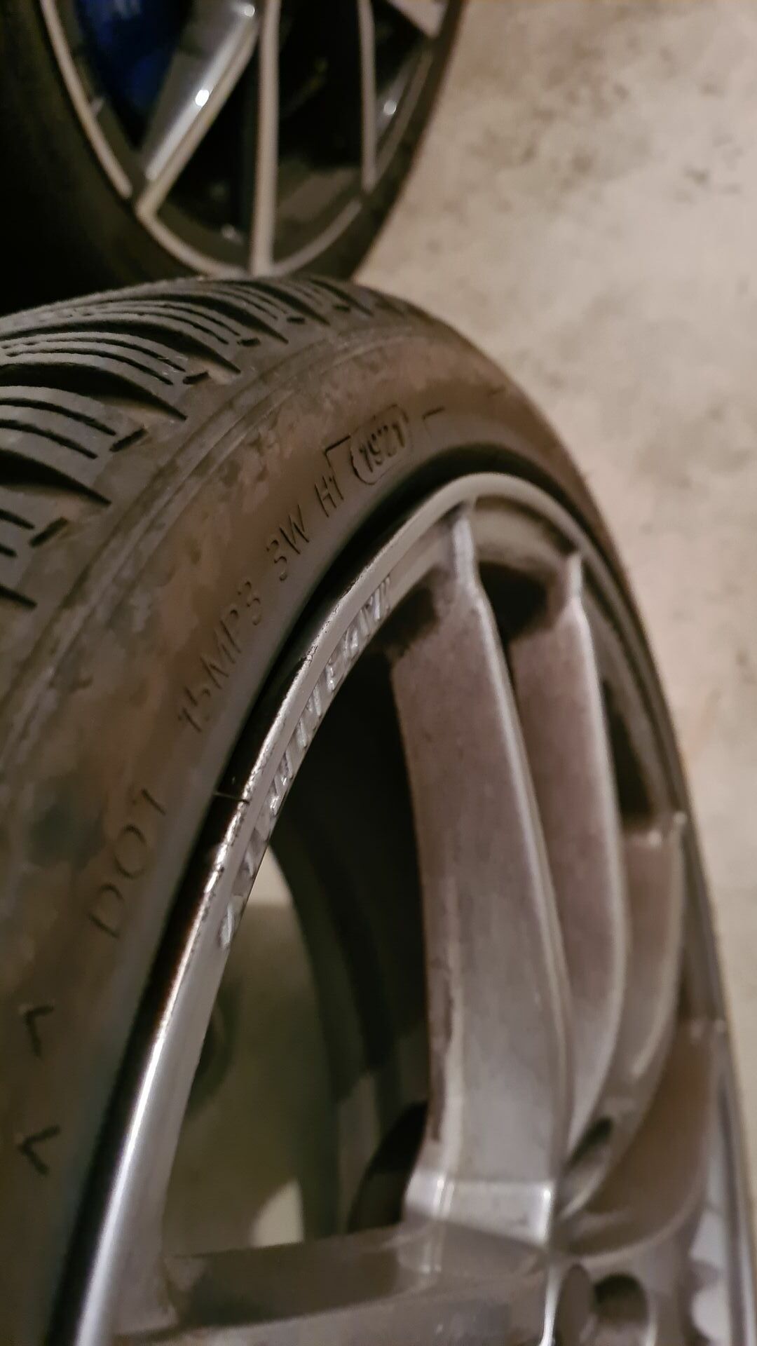

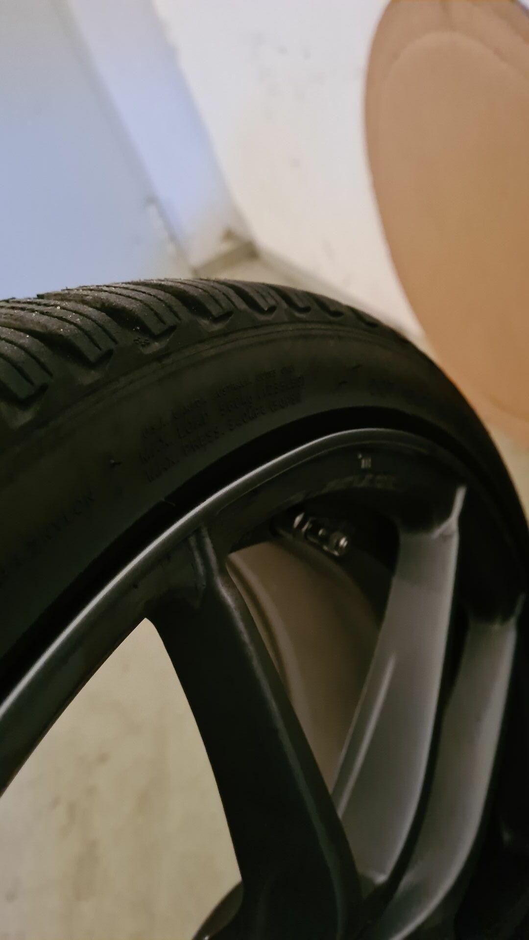

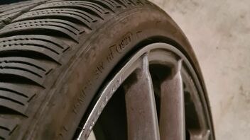

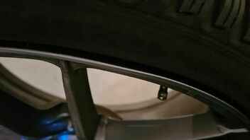

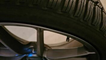

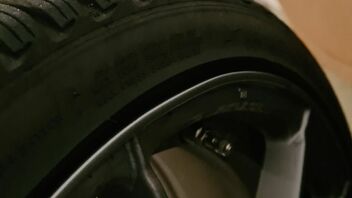

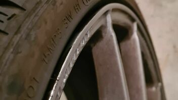

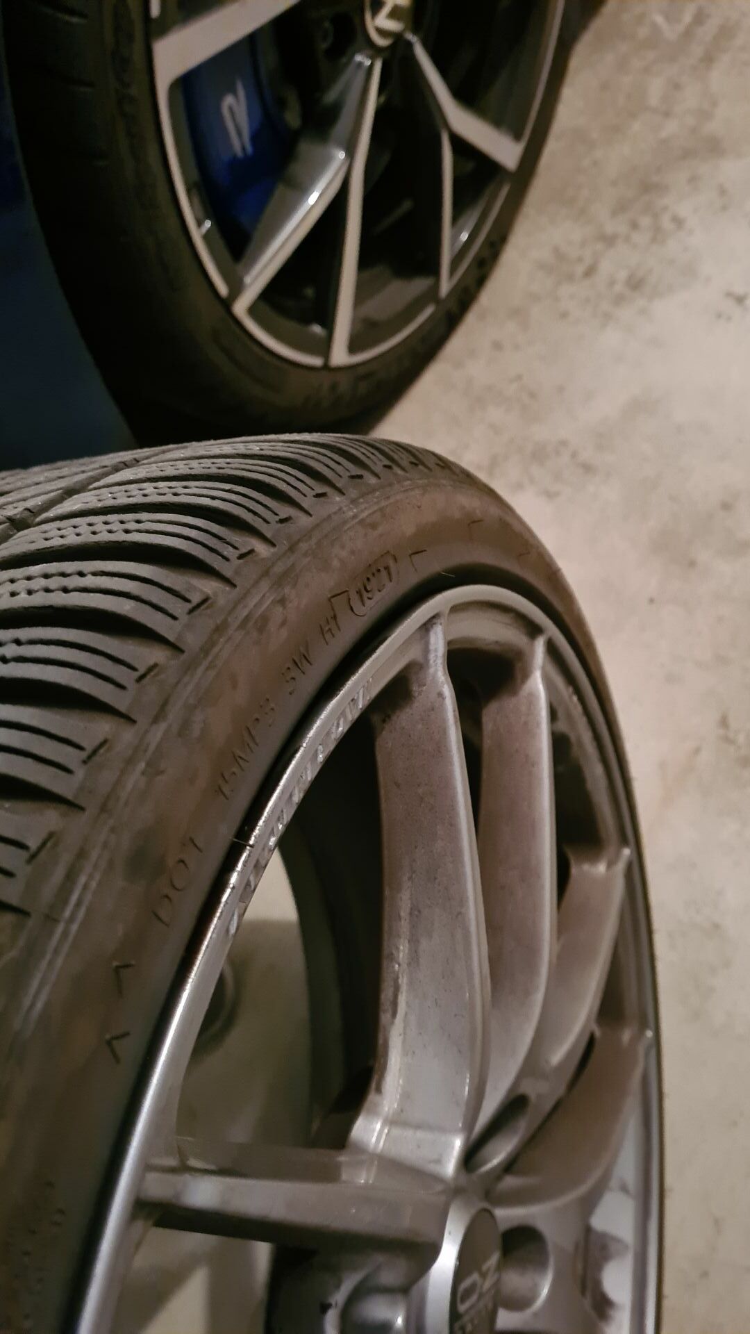

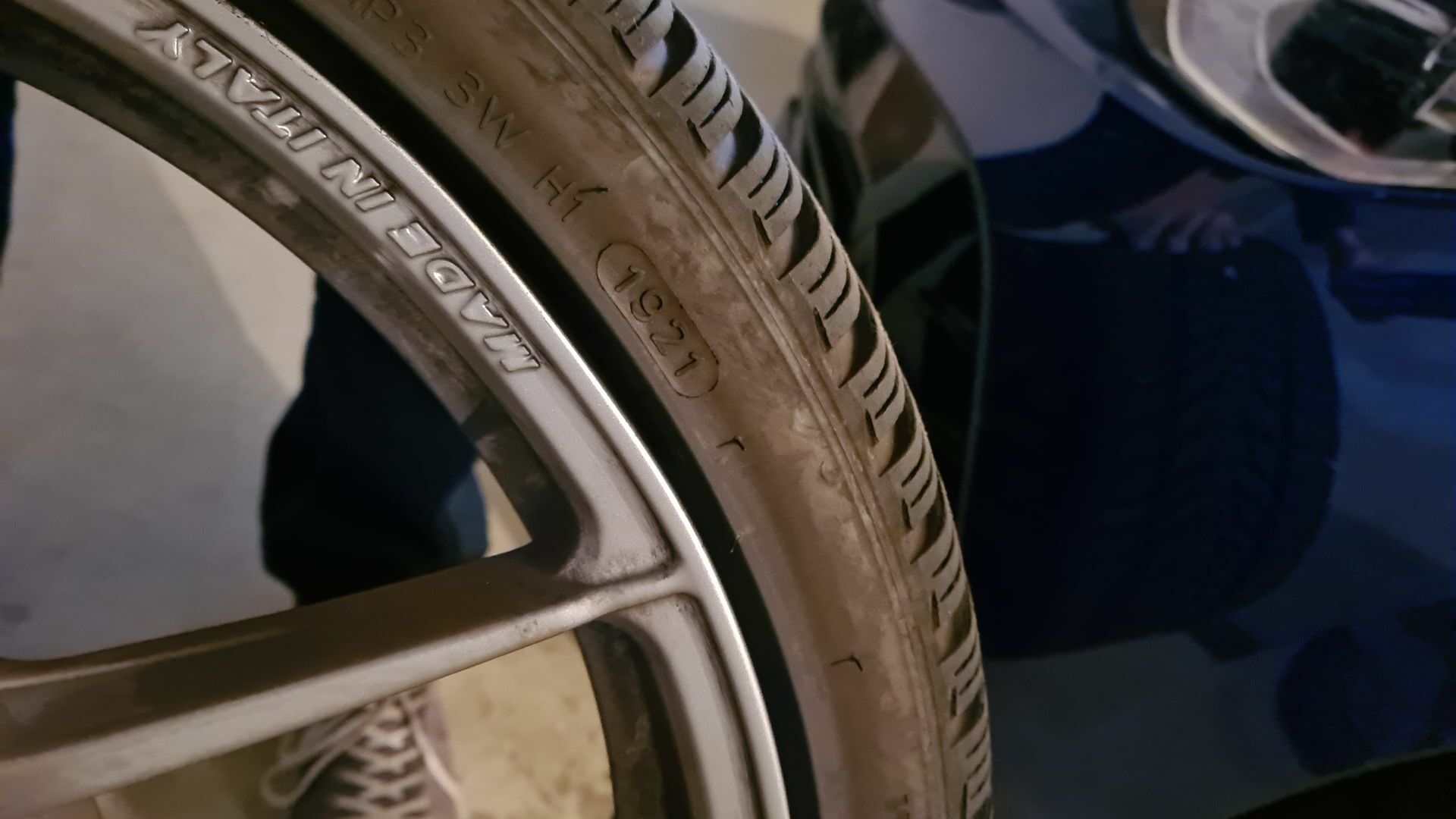

  • Hallo liebe Community,
    Leider hab ich meine Räder wahrscheinlich mit einem Schlagloch etwas deformiert.
    Aufgefallen ist es mir beim Demontieren. Beim Fahren sind keinerlei negative Auswirkungen zu spüren. Scheint wirklich nur die äußere Kante zu betreffen.
    Sind die Felgen noch zu gebrauchen oder schrottreif? :/
  • hmh, also Rundlauf sollte ja nedd so pralle sein. Das nennt man mal Kaltverformung. M.M.n. , ich würde die tauschen und auch ist die Frage, in wie weit der Reifengürtel ggf. auch was unsichtbar abbekommen hat.
    Andererseits mal mit einem Felgendoktor Kontakt aufnehmen, was die da empfehlen.
  • Naja, so ein Reifen kann schon was ab. Äusserlich scheint es da keine Hinweise zu geben, aber wie das Gewebe innerlich beansprucht wurde, ist schwer zu prüfen. Runter muss der ja eh, dann kann man innen noch die Struktur äusserlich prüfen.
