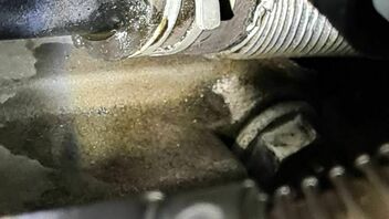

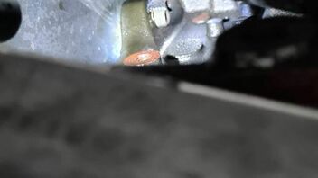

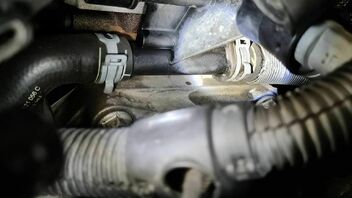

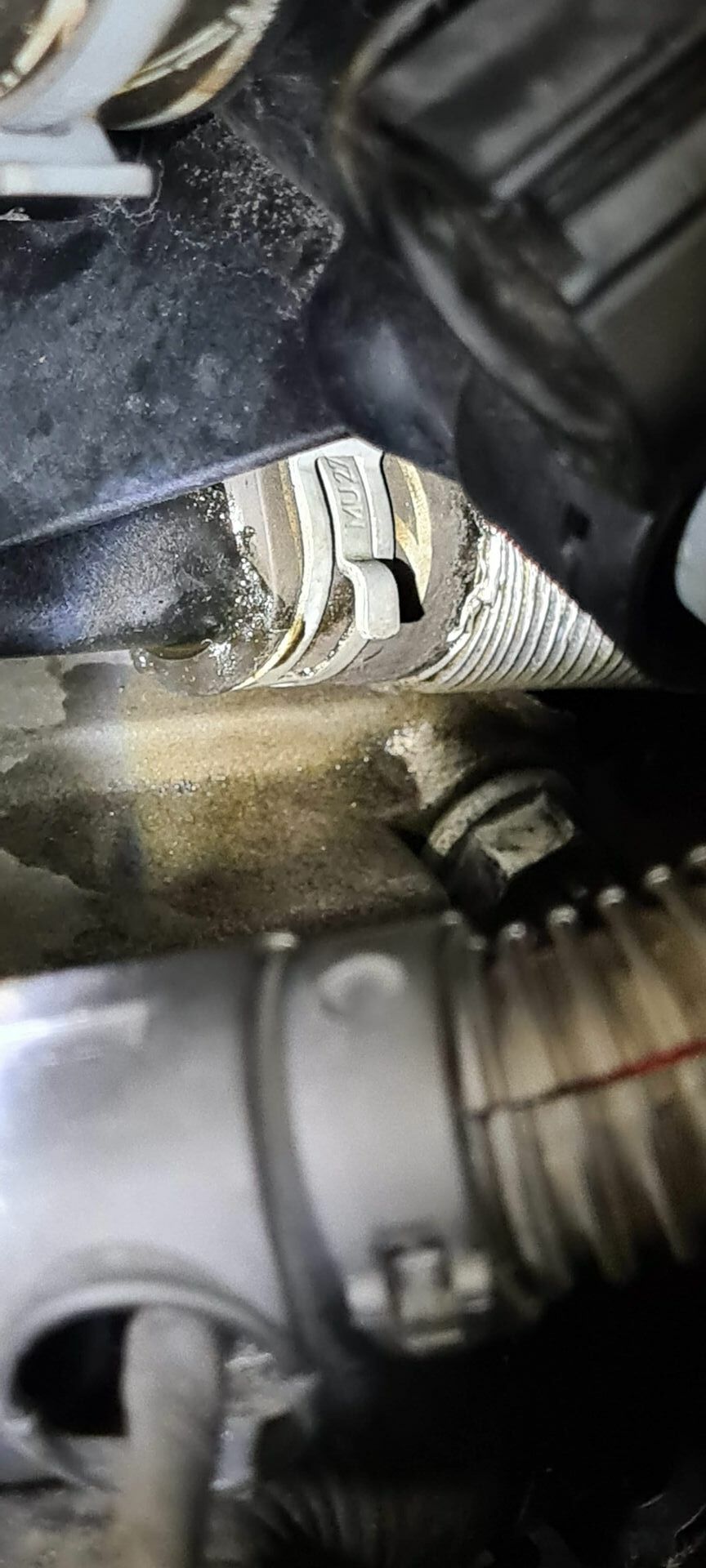

    und zwar ist vermutlich der Deckel von meiner Steuerkette Undicht und drückt dort Öl raus. Ich habe Öl Unterm Auto und habe das ganze mal Verfolgt wo es herkommt.
    Zuerst war es die Vermutung , Simmerring Getriebeseitig , dieser war es auch. Nun habe ich aber immer noch Öl unterm Auto.
    Mal kurz mit der Lampe am Block hoch geleuchtet und gesehen das eine Schraube die Getrie und Block verbindet voller Öl ist.
    Ansaugung raus , Batterie raus und dann mal mit Ordentlich Licht gesucht. Siehe da , auf dem Getriebe ist ÖL.
    meine Frage ist , wie aufwändig / schwer ist es , den Deckel neu ab zu Dichten ? Ich bin Hobbyschraube und traue mir einiges zu. Ich schraube auch viel aber das
    habe ich noch nicht gemacht. Würde mir aber gerne den Aufenthalt in der Werkstatt Sparen.
    *auf den Bildern habe ich von oben mit Bremsenreiniger drauf gehalten , dann mal gefahren um zu schauen woher das ÖL kommt.
    Grüße.
  • Deine Bilder sind alle sehr eng, du weißt es gibt nur eine Kette des Ölpumpenantriebs + zwischen den Nockenwellen, ansonsten ist der 6R Motor mit Zahnriemen gesteuert.
    Hast du Ölverbrauch? Wenn ja, wie viel?
  • ist leider nicht sonderlich viel Platz um Bilder zu machen ^^.
    Das ist mir bekannt , ja :). In der Werkstatt wurde mir nahe gelegt , den Deckel Neu ab zu Dichten und damit sollte dann der Sichtliche Ölverlust behoben sein.
    Ölverbrauch ist kaum Messbar , da ich nicht sonderlich viel Fahre aufgrund der Undichtigkeit kann ich das auch nicht in Zahlen wiedergeben.
  • Welcher Deckel aber ist gemeint? Kurbelwellenradseitig der Dichtflansch?
