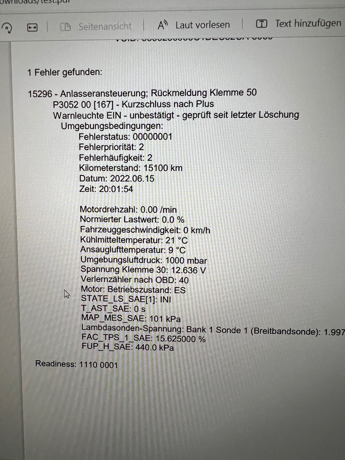

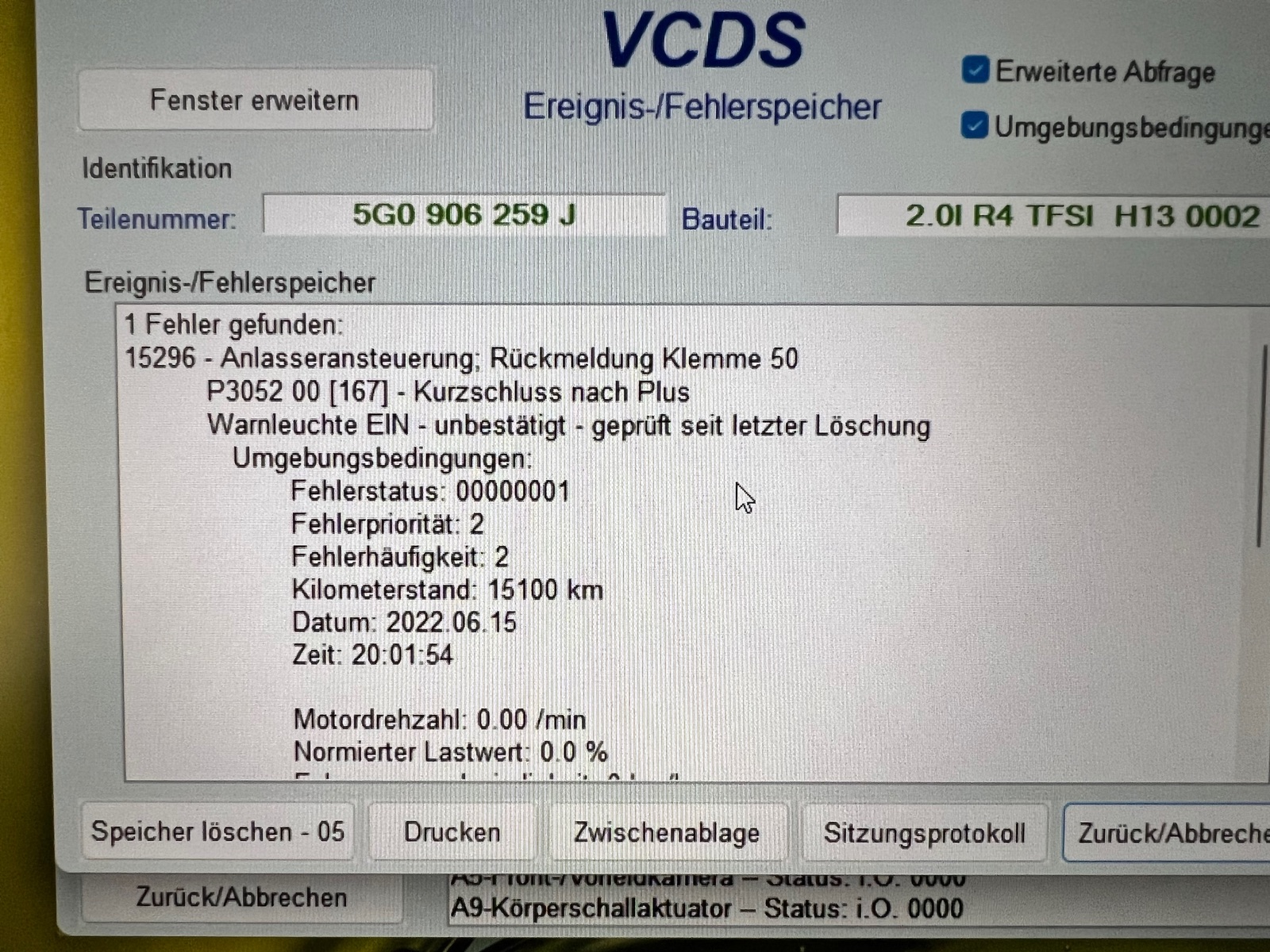

    Mit der Carly App konnte folgender Fehler ausgelesen werden:
    P305200 Anlasseransteuerung, Rückmeldung Klemme 50 Kurzschluss nach Plus.

  • Habe inzwischen das Leitungsplus der Batterie geprüft und dieses ist auch ok. Wenn man den Start Knopf länger als üblich gedrückt hält springt er an. Allerdings bleibt die Fehlermeldung EPC bestehen. Im Display steht ebenfalls Fehler Start Stop. Bei laufendem Motor habe ich erneut ausgelesen und nur die 1 FehlerMeldung bleibt bestehen. Löschen kann man sie nicht. Hat jemand noch eine Idee?

  • Hast du mal einen kompletten Anlernwerte Reset zwischenzeitlich gemacht?
  • na die Anlernwerte deines - nennen wir es Steuergeräte Netzwerks - die dein Auto sukzessive je nach Fahrprofil sich merkt.
    Ich hab schon erlebt, wenn neue Teile verbaut wurden etc. dass ohne Anlernwerte Reset weiterhin Fehler kamen.
    Zähester Fall an dem eine WS regelrecht verzweifelt ist, konnte nur durch den von mir empfohlenen Hardcore Reset letztendlich gelöst werden.
    Ist einen Versuch wert. Ist glaub ich unter Motorsteuergerät Anpassung im Dropdown Menue zu finden.
  • Vielen Dank, werde ich heute mal probieren.
    wenn du das gemacht hast, VCDS abklemmen, Auto abschliessen und ruhig mal 15 Min. warten.
