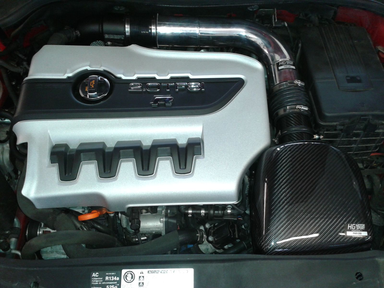

    Habe vor kurzem eine Ansaugung gebraucht ersteigert von HG-Motorsport die in einem Golf V GTI verbaut war. LMM von der originalen Ansaugung wurde übernommen.
    So nun zu meinem Problem,
    gestern die Ansaugung eingebaut und dann bei der Probefahrt festgestellt dass ich einen spürbaren Leistungsverlust habe. Gleich danach wieder zu einem Kollegen gefahren um mit VCDS den Wagen auszulesen. Da waren aber keine Fehler hinterlegt. Muss dazu auch sagen dass bei mir seit längerem die MKL gelb leuchtet und der Fehler was da hinterlegt war, ist die 2. Lambasonde. Ich vermute dass der Kat einen weg hat wegen der Schubabschaltung. AGA ist spürbar lauter geworden mit der Zeit. Habe die nicht oft benutzt, die ist auf der A/C-Taste programmiert aber ich habe trotzdem beim runterschalten immer wieder ein Knallen aus dem Auspuff obwohl die A/C-Taste deaktiviert ist. Downpipe ohne Kat kommt am Wochenende rein und SW wird dann auch gemacht.
    So dass ich nicht zu viel abschweife, nach dem Auslesen und Fehler löschen lief er wieder so halbwegs normal. Doch nach 10 Minuten hat es wieder angefangen dass ich wieder einen Leistungsverlust hatte. Mir kam es so vor dass ich einmal dieses Surging hatte, beim Beschleunigen aus dem 2. Gang und er danach wieder Leistung weggenommen hat. Beim nach Hause fahren auf der AB habe ich dann nochmal probiert und bin nur mit Mühe auf 210km/h gekommen. Habe da so einen OBD-Adapter und mit dem Programm Torque sah ich dass ich im 6. Gang aus 100km/h heraus nur 0,4 - 0,5 bar Ladedruck hatte. Verbrauch auf der AB war auch recht hoch, so im Schnitt ca 12Liter bei 130km/h wo ich normalerweise unter 10Liter unterwegs bin. Was mir noch aufgefallen ist dass der Leerlauf sehr unruhig ist aber er startet ganz normal.
    Das Problem ist vor dem Umbau der Ansaugung nicht vorhanden gewesen. Leistung war da und Ladedruck war auch immer über 1 bar. Leerlauf war auch sehr gut.
    Habe auch ein Bild angehängt wo man die Ansaugung sieht.
    Schlauch vom SUV ist auch verbunden, sieht man am Foto leider nicht. Werde ein besseres machen und hochladen.
    Habt ihr eine Idee an was das liegen könnte?

  • Für das HFI brauchst du nicht zwangsläufig eine Softwareabstimmung. Deine Adaptionswerte werden etwas daneben liegen, weil der Querschnitt vom HFI Rohr nicht 100% mit dem Originalen Übereinstimmt, somit misst der LMM immer einen "falschen Wert". Das wird aber nicht zu dem Leistungsverlust führen, denn du da beschreibst. Ich würde da mal das originale Ansaugsystem drauf bauen und schauen ob es wirklich an der Ansaugung liegt. Andernfalls sind typische Problemstellen das KGE (Kurbelwellengehäuseentlüftung) das gerne mal eins ab hat. Eine weitere Fehlerquelle kann z.B. das N75 Ventil (Ladedruckregelung) sein, wodurch das Wastegate falsch angesteuert wird. Wenn der originale Kat defekt ist, ist die Abgasanlage normalerweise eher etwas leiser, weil sie das Rohr nach unten verstopf.
    Was mir allerdings auffällt, du hast da ein Rohr, das ich so nicht von der HFI kenne, weisst du wann deine HFI gekauft wurde?

    Das Rohr von der Ansaugung kam mir auch etwas komisch vor, weil ich das so nirgendwo gesehen habe von HG-Motorsport. Habe auch ein bisschen nach älteren Modellen recherchiert aber so in der Form habe ich es nirgends gefunden. Die Schweißnähte am SUV-Anschluss und LMM sind auch nicht die schönsten. Bin auch der Meinung dass das Rohr nicht von HG ist weil ja auch die Schwingungsdämpfer nicht dabei waren.
    Könnte es doch am Rohr liegen weil das irgendwie selbstgebaut aussieht?

    Laut Foto sieht mir das so aus, als wäre da ein HFI V1 verbaut, also die allererste Version.
    Die hatte eben dieses durchgängige Ansaugrohr, was aber dazu führte, dass die LMM-Werte total daneben waren und auch Leistungsverlust die Folge war.
    Zumindest mit nicht darauf angepasster SW (aber selbst dann sind viele TFSI's nicht richtig gelaufen).
    Anbei ein Foto von meiner damaligen V2 im 6R, diese Version solltest du ebenfalls verbauen, ansonsten wirst du keine Ruhe haben.

  • Es geht um den Querschnitt, wenn der nicht passt, denkt das Steuergerät das mehr oder eben weniger Luft in den Motor kommt, als wirklich anliegt.
    Genau.
    Der LMM bzw. das Kennfeld ist auf den Serienquerschnitt ausgelegt.
    Er kann dabei ja nur eine Luftmasse messen, weiss aber nicht, in welchem Rohr er drin steckt.
    Somit erhält die Motorsteuerung bei Veränderung des Rohrquerschnitts auch falsche Werte.
    Zwar wird wie erwähnt die Lambdaregelung Schlimmeres verhindern, aber der Motor läuft halt alles andere als optimal.
    Beim HFI V2 wurde ein anderes LMM-Gehäuse verwendet, wodurch die LMM-Werte wieder besser passten.
    Wenn du mal den MWB 032 (Lambda Langzeitadaption) ausliest, wirst du das vermutlich gleich erkennen.
    Gut ist ein Wert nahe 0, in deinem Fall wären aber Werte von +-20% denkbar.

  • Soo habe vorhin das serienmäßige Ansaugsystem wieder eingebaut und siehe da, Overboost bei 1,4 bar und Haltedruck bei 1,2 bar, also alles wieder so wie es sein soll.
    Zieht wieder sauber durch, Leerlauf ist wieder sehr ruhig :)
    Bin so happy dass alles wieder in Ordnung ist. HG hat sich auch gemeldet, dass sie mir die Verrohrung auch einzeln verkaufen würden nur brauchen die eine Nummer von meiner Carbonbox aber ich hab da keine drauf...
    Ich bedanke mich bei euch, wäre nie drauf gekommen dass die Ansaugung die Probleme macht...
